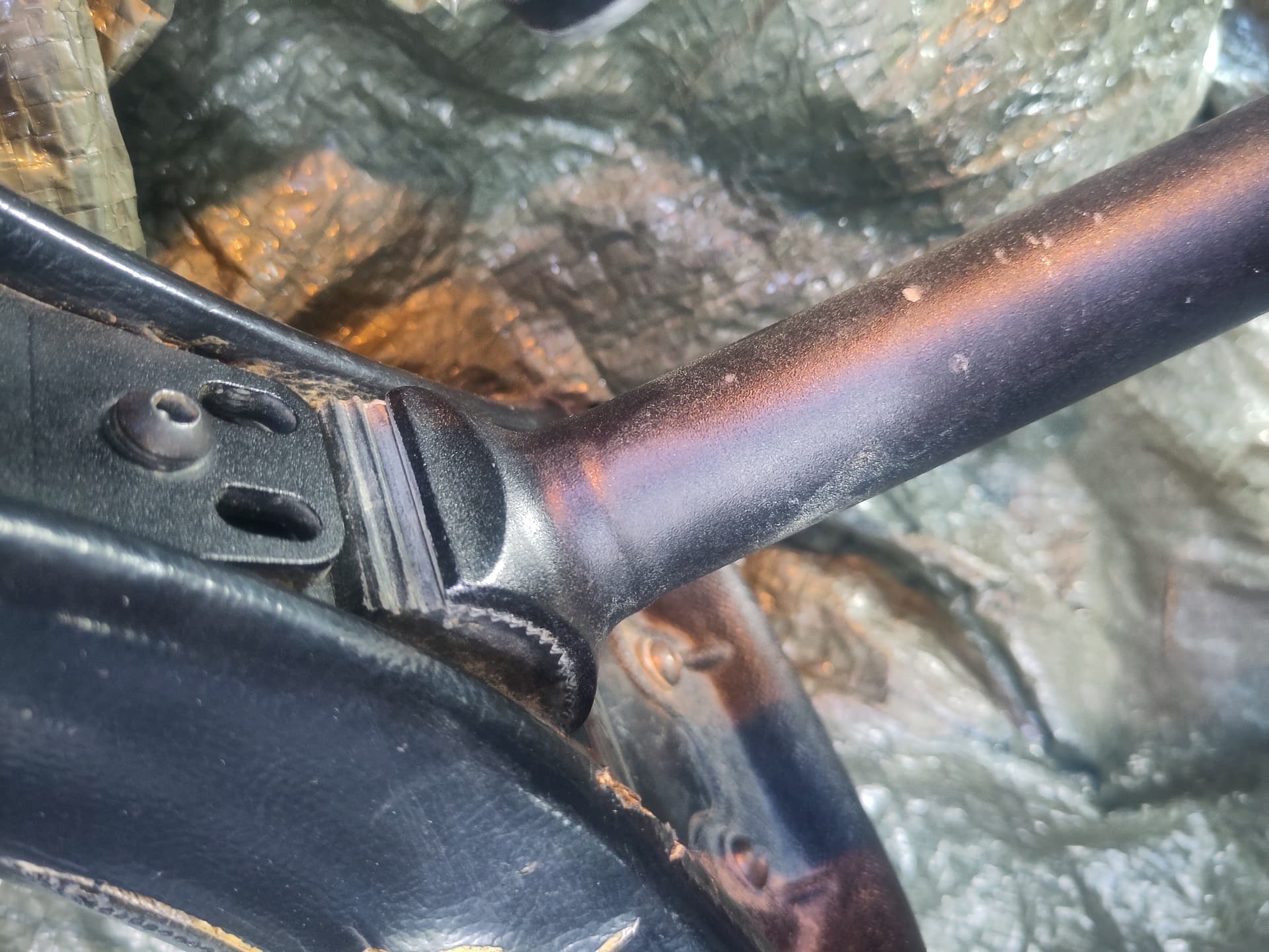

Idem, je veux bien une photo. Aucune des tiges pivotal que je possède n’est en 2 morceaux. Exemple avec le mono que j’ai dans la voiture (arrêté sur une aire juste pour prendre cette photo :grin:) :

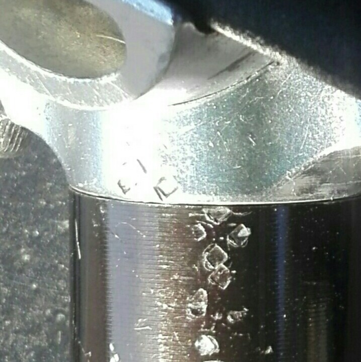

Hello Maxence,
Merci pour la photo !
Oui, promis, je ferais des photos en rentrant !
Salut toutestbon,
Non, ce n’est pas une Dartmoor!
Sur la KH, le diamètre du tube est régulier mais on voit bien une jonction.
Une tige de selle pivotal qui pivote (autour de son axe), ça m’est également arrivé sur un vélo ; ce genre de tiges de selle sont parfois effectivement construites en deux parties, la tête (de formes complexes / usinées) étant sertie dans le tube ; et ça tient plutôt bien, mais pas en cas de contraintes de torsion importantes, ce qui je crois peut arriver à monocycle avec un guidon ; dans mon cas, le tube de selle s’était grippé à l’intérieur du cadre et j’ai donc fait levier pour essayer de le dégripper ; j’ai vu le support de selle pivoter et j’ai cru avoir dégrippé le tube, mais ce n’était pas le tube de selle qui pivotait dans le cadre du vélo, mais le support de selle dans le tube ; je n’ai pas insisté et par la suite, j’ai fait levier directement sur le tube (à l’aide d’une pince à griffe) ; si j’avais insisté, je pense que la tige de selle aurait fini à la poubelle (même si la goupille offre effectivement une solution).
Salut nico33,
Merci pour ton message.
C’est en effet ce qui a du se produire ! La contrainte produite par le guidon a du faire lâcher le sertissage (guidon et plaque de renfort fixés seulement sur les fixation avant de la selle Fusion zéro, mais c’est un autre sujet :sweat_smile:).
Je vais essayer dans un premier d’extraire complètement le tube et d’y appliquer de la colle epoxy comme suggéré par @toutestbon
Je pourrais par la suite y mettre une goupille comme évoqué par @bouin-bouin.
Je pense que je devrais dans tout les cas installer un renfort de guidon pour éviter que cela ne se reproduise (où changer pour une tige de selle plus basique…)
