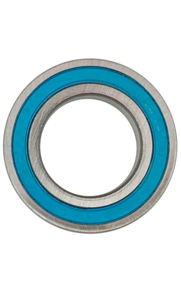

J’ai un 29’ Q Axel depuis 18 mois. Les roulements ont commencé à fatiguer après quelques mois, et là ils sont cuits.
On a démonté ça pour les changer et on pensait les sortir facile.
Et non, impossible à sortir.
Avez vous déjà eu ce problème ? Une technique.

Tu as utilisé un extracteur ?
Un bon extracteur de roulements aide pas mal. Par exemple, celui-ci :
Attention, Romain en vend un autre (sobrement nommé « V1 »). Cet autre extracteur est trop gros pour extraire les roulements des axes Qaxle sur lesquels je l’ai testé.
Si tu n’as pas ce budget je te conseilles cet extracteur:
https://www.amazon.fr/dp/B01M3Z5RT3?ref=ppx_yo2ov_dt_b_fed_asin_title
Pour une vingtaine d’euro je le trouve très qualitatif et les mâchoires sont fines à l’inverse de la plupart des extracteurs de roulement que tu peux trouver sur le marché.
À voir si c’est assez fin pour du Qaxle, je n’ai encore jamais eu à enlever les roulements de mon mono #rgb
L’extracteur que Maxence propose est compatible, c’est certain
  1. Pas sûr du tout que cet extracteur soit compatible Qaxle, car la tête pointue risque de ne pas reposer sur l’axe mais de rentrer dans le trou au milieu de celui-ci. On peut potentiellement pallier ce problème en rajoutant une pièce entre la tête et l’axe, mais pas sûr que ça soit suffisant.

oui ou une planche en bois/ pièce en métal, peu importe

Il y a peut être deux ans tout au plus, j’ai eu besoin d’extraire un roulement sur mon axe Quaxle, l’extracteur à roulement avait cassé d’un côté, j’avais l’extracteur d’origine fourni dans la caisse avec la multitude d’outils Quaxle, j’ai fini par trouver dans une zone industrielle en allant au culot des réparateurs de véhicules industriels types tracteurs de chantier ou grues de levage qui ont accepté d’essayer, ils ont réussi avec un extracteur impressionnant et une machine de type clé à choque sur air comprimé assez balaise, je leur avais laissé de quoi prendre quelques canons ou un repas tellement j’étais content. une fois avoir commandé un nouveau roulement j’ai pris la peine de poncer un peu l’axe au niveau du roulement avec du papier de verre, le seul fait d’avoir retiré la couleur noir et sûrement un tout petit peu d’épaisseur de l’axe ne m’a plus jamais posé de problème. J’ai commandé un extracteur aussi auprès de Romain, plus cher je crois que celui qui était dans le lot d’outils et plus solide, c’est bien celui proposé par @Maxence plus haut, plus solide à quel point je ne sais pas car je n’ai plus eu ce problème, problème très embêtant je te l’accorde…

J’ai acheté un extracteur nimbus il y a plusieurs années. Il pèse un âne mort et il m’a coûté un bras. Je ne l’utilise pas… il fonctionne uniquement avec un axe ISIS.
Depuis, j’ai acheté un extracteur de roulement NONAME comme celui mentionné par @mono14l et il fonctionne pour toutes les tailles de roulement.

Pour remplacer des roulements q-axle, vous utilisez quoi ? J’ai changé les miens récemment, avec ceux vendus par le cdk, mais ils sont morts après une sortie muni quelque peu humide (il semblerait qu’ils n’apprécient pas trop traverser des rivières / être immergés dans la boue).
J’ai trouvé ces références : 6004-22-LLU-C3-NTN, 6004-22-2RS, mais je ne sais pas si c’est réellement mieux que ce que propose qu-ax.
Le prix :smiling_face_with_tear:
Les réf que tu cites (en 22x42x12) ne sont pas pour du Q-Axle(qui sont en 24x42x12)

Je n’ai pas entendu parler de roulements qui serait de meilleur qualité… Les dimensions font qu’ils sont plus fragiles que les roulements ISIS.

Mon problème n’est pas tellement leur résistance, mais leur étanchéité. Après quelques immersions dans de l’eau et de la boue, ils ont perdus beaucoup de graisse et l’ont remplacée par de la boue.
Les Koxx du début étaient pires en dimensions : 25x42x12 avant de passer en 22x42x12 sans l’entretoise étagée
Et il ne me semblent pas qu’ils avaient des problèmes de tenue mécanique en utilisation trial / flat / street
En effet, par ailleurs aucun roulement à billes n’apprécie d’être immergé (la bague à lèvre assure une étanchéité dynamique, donc très relative, elle protège essentiellement des projections, mais avec la pression d’eau, c’est impossible, il faudrait un presse-étoupe, comme sur les arbres d’hélice de bateau !) :sweat_smile:
Comme souvent chez QU-AX, la production des roulements est améliorée en cours de vie série, mais plus à la tenue mécanique qu’à l’étanchéité visiblement
