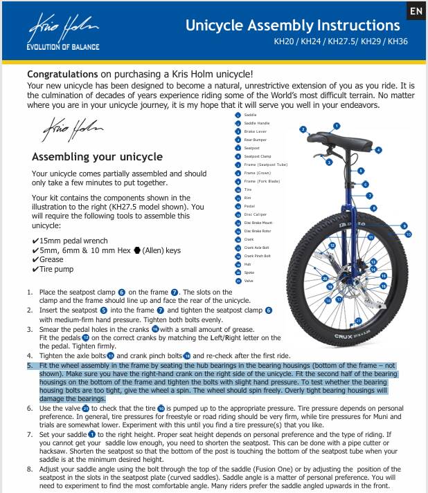

Extrait notice KH, voir la zone que j’ai marquée en bleu
" Un serrage excessif des boulons des logements de roulement peut abîmer les filetages - serrez avec précaution. "
C’est un peu light comme instructions. :sweat_smile:

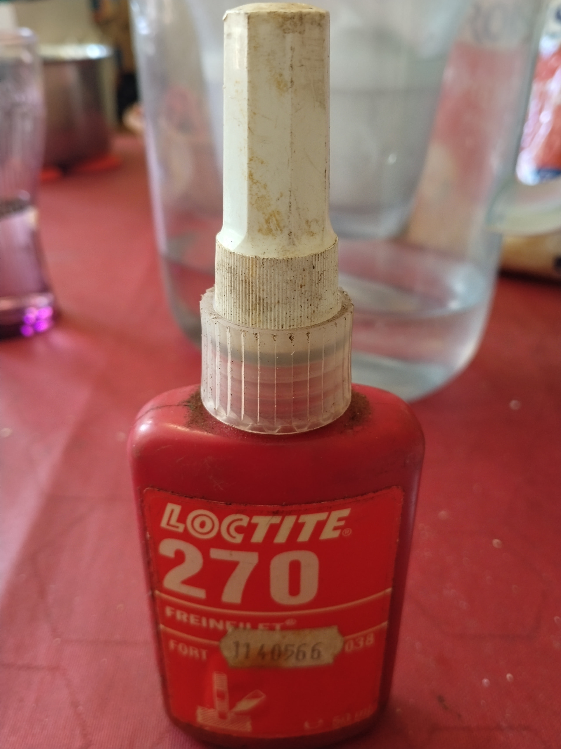

Il ne faut surtout pas serrer fort, on le redit, c’est un maintien en position, sans le moindre jeu, mais il ne doit pas non plus y avoir de contrainte de compression sur la cage extérieur du roulement (pour s’en assurer, on retourne le monocycle, et on s’assure que " la roue tourne librement").

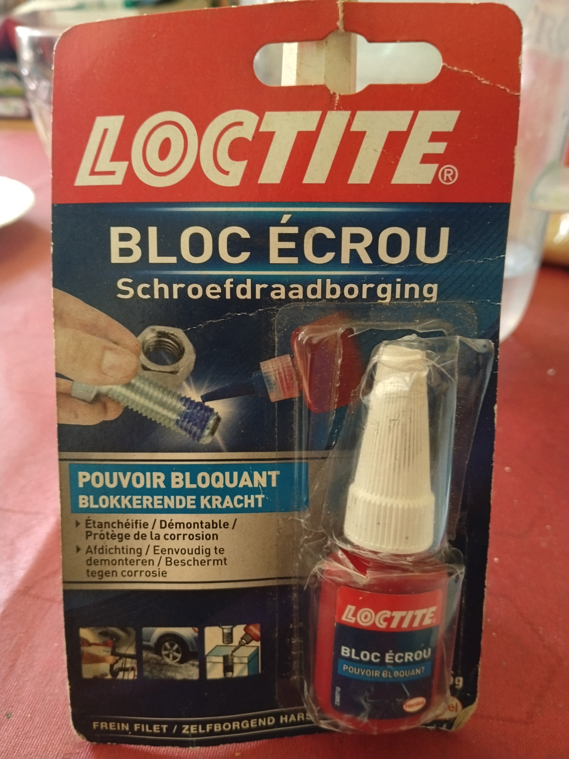

C’est un réglage sensible, il convient de trouver le juste milieu, il faut serrer uniformément, juste ce qu’il faut, ni trop ni pas assez, et c’est aussi pourquoi il est impératif de fixer votre montage avec du frein filet, du « fort » > Loctite 270 par exemple,
ou Loctite " bloque écrou " qu’on trouve généralement dans les supermarchés.
On n’a pas toujours du frein-filet sous la main, et c’est pourtant indispensable, car même sans être bricoleur, on a parfois besoin de démonter la roue pour changer le pneu ou la chambre à air. Qui dit démonter la roue, dit devoir la remonter, et donc utiliser du frein filet, ou à défaut, bousiller ses roulements à court terme, ou voir sa roue se desserrer sans cesse ! :weary_face:
