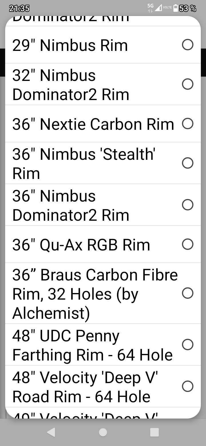

Mais je ne vois pas ma jante dans les choix proposé. Sauf erreur de ma part ce qui est fort probable.

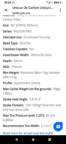

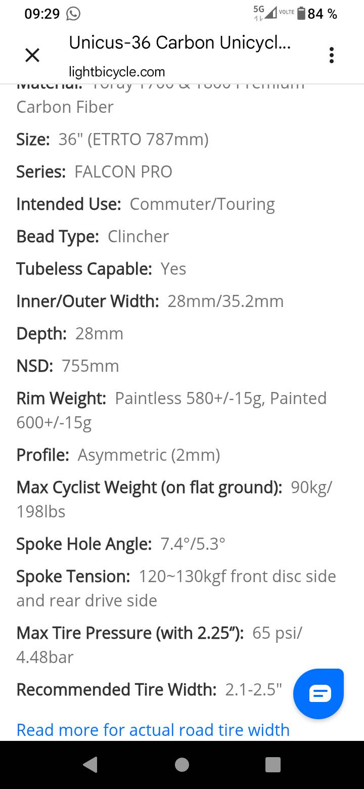

Elle n’y est effectivement pas. Cela dit, tu as toutes les infos nécessaires pour la jante sur la page que tu as envoyée : Unicus-36 Carbon Unicycle Rim - Light Bicycle
Il te faut :
  • l’ERD : 755 mm
  • l’offset (décalage des trous) : 2 mm
À mon avis, la raison pour laquelle cette jante n’est pas sur le calculateur, c’est parce que Roger n’aime pas la façon dont l’ERD est indiqué sur le site de LigthBicycle. Une sombre histoire au sujet de la manière de calculer cet ERD : avec ou sans têtes de rayon, telle est la question…

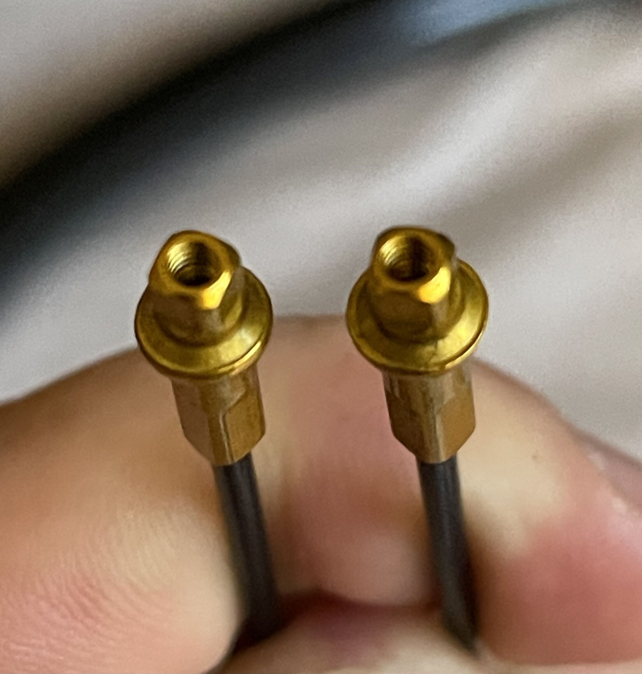

J’utilise le calculateur pour avoir les dimensions des moyeux et il suffit de renseigner l’ERD de la jante à la main. L’offset (décalage des trous) je le répercute sur le flange width (j’ajoute 2 fois l’offset côté disque et je soustraie 2 fois l’offset côté opposé), mais ça ne change pas grand chose sur la longueur des rayons. Je n’ai jamais de problème avec les ERD renseignés par lightbicycle. Cela dit, j’ai tendance à utiliser des écrous plus longs quand je dois utiliser un rayon plus court que la longueur théorique.
En général, on évite les rayons trop longs parce que ça peut poser des problèmes côté fond de jante, mais les jantes que j’utilise ont toutes un espace très important entre les 2 parois… j’en suis même venu à préférer des écrous de rayons en laiton à tête carré 2mm et du coup, je prends exprès des rayons de la taille au-dessus (plutôt qu’en dessous).

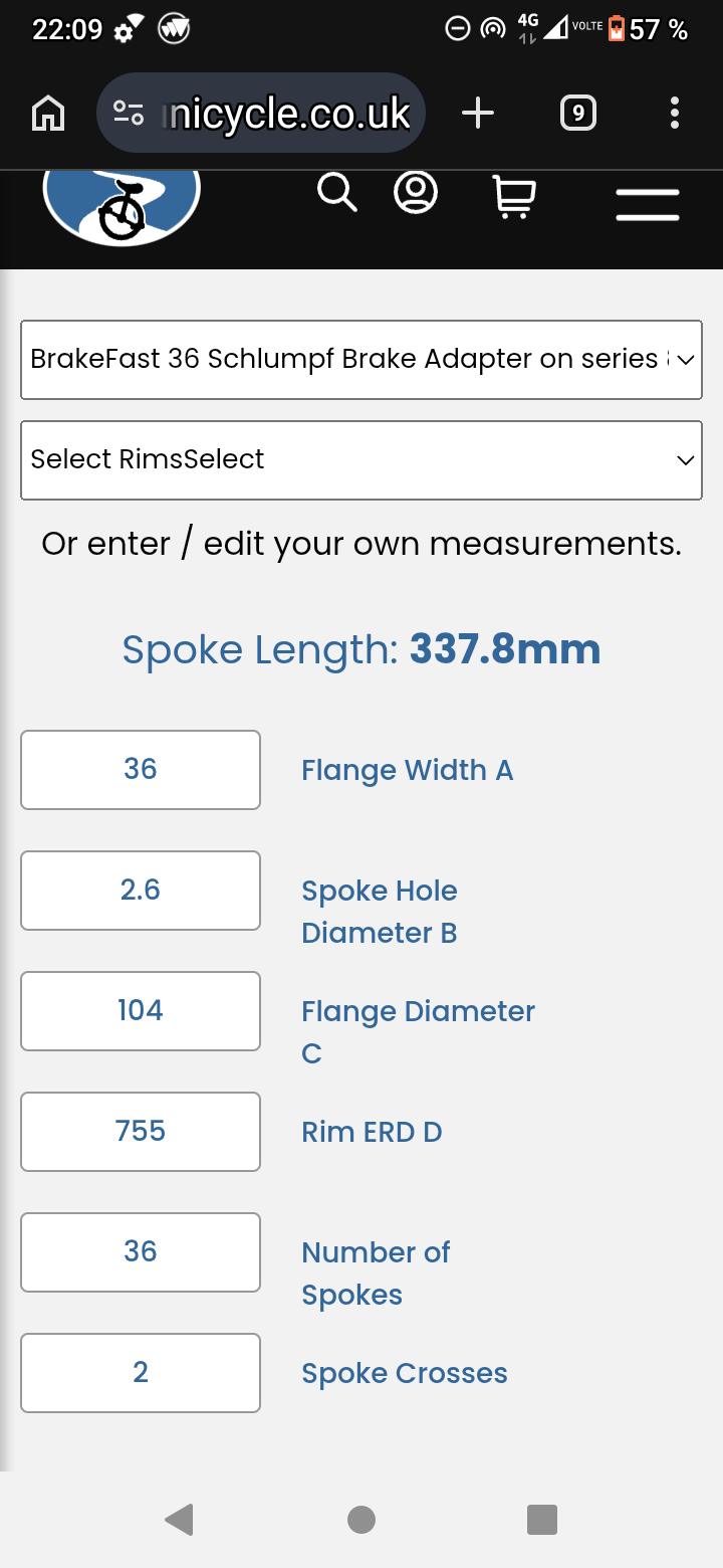

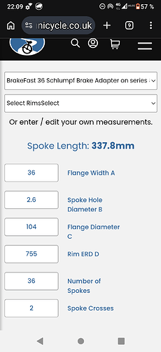

J’ai tenté de rentrer des chiffres dans des cases et cela me donne ceci :
Cela vous paraît il correct ?
#jenconnaispasunrayon :sweat_smile:
Hello,
Désolé, je me rends compte que j’ai oublié de répondre à ton dernier MP :person_facepalming:
C’est très sûrement incorrect. Les rayons doivent être lacés par 3 (« Spoke Crosses »), et il doit y avoir une mesure pour le côté disque et une autre pour le côté non-disque…

Du coup tu dois pouvoir utiliser le calculateur sur unicycle.co.uk, il a les côtes du Schlumpf dans sa base de données. Il te faudra « juste » l’ERD de la jante.
L’ERD a l’air d’être de 755mm d’après Maxence.
L’ERD est aussi appelé NSD ?
Ps: il ne sera pas à vendre, c’est pour ma pratique :wink:
Oui… Et non. LightBicycle utilise désormais le terme « NSD » (« Nipple Seat Diameter » ?) probablement car il leur a été reproché leur utilisation du terme « ERD » (« Effective Rim Diameter »). Ils ont une manière particulière de calculer l’ERD, qui ne correspond pas forcément à ce qui est attendu. Tu as une page d’explication ici, qui utilise encore l’ancien terme d’ERD.
De mémoire, avec des têtes de rayons usuelles, il faut rajouter quelque chose comme 2 mm aux valeurs obtenues pour la longueur des rayons. À prendre avec des pincettes cela dit.
