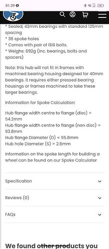

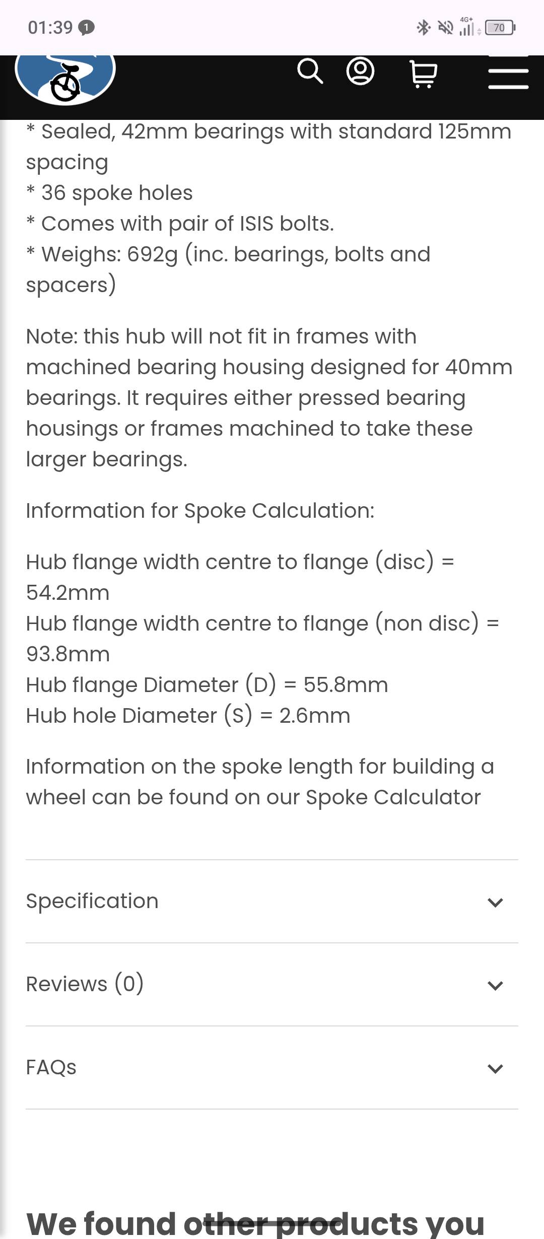

J’avance sur le sujet et je cherche à trouver la bonne taille de rayon.
Dans les caractéristiques du moyeu, je tique.
J’ai un Isis acier 36 rayons avec disque 125mm.
Il est inscrit :
-Hub flange width centre to flange (disc) 54,2mm
-Hub flange width centre to flange (non disc) 93,8
Je comprends que la distance entre le centre et le flasque côté disque fait 54,2mm et entre le centre le flasque de l’autre côté fait 93,8.
93,8+54,2= 148,0 de distance entre les 2 flasques.
Pour un moyeu à 125 entre les deux roulements, je ne comprends pas :sweat_smile:.
Si quelqu’un comprend. Merci
https://www.unicycle.co.uk/product/nimbus-isis-disc-steel-hub-36-hole-125mm/
Edit : je crois comprendre qu’il faut diviser les valeurs par deux car elles représentent un écartement théorique si le hub était symétrique. Ai-je bon ?

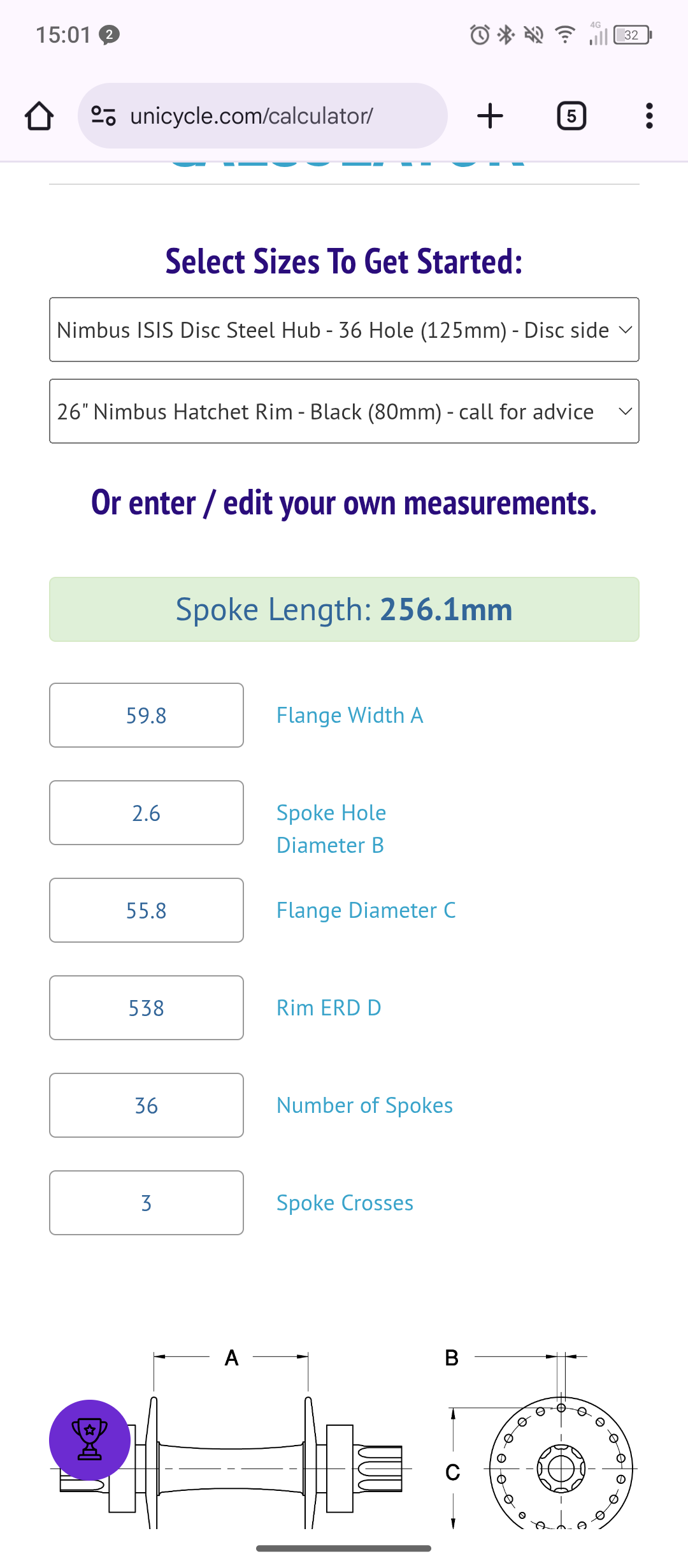

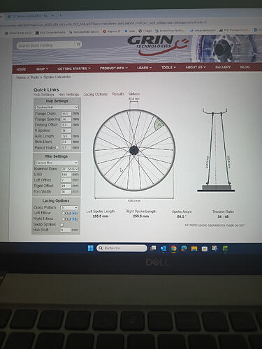

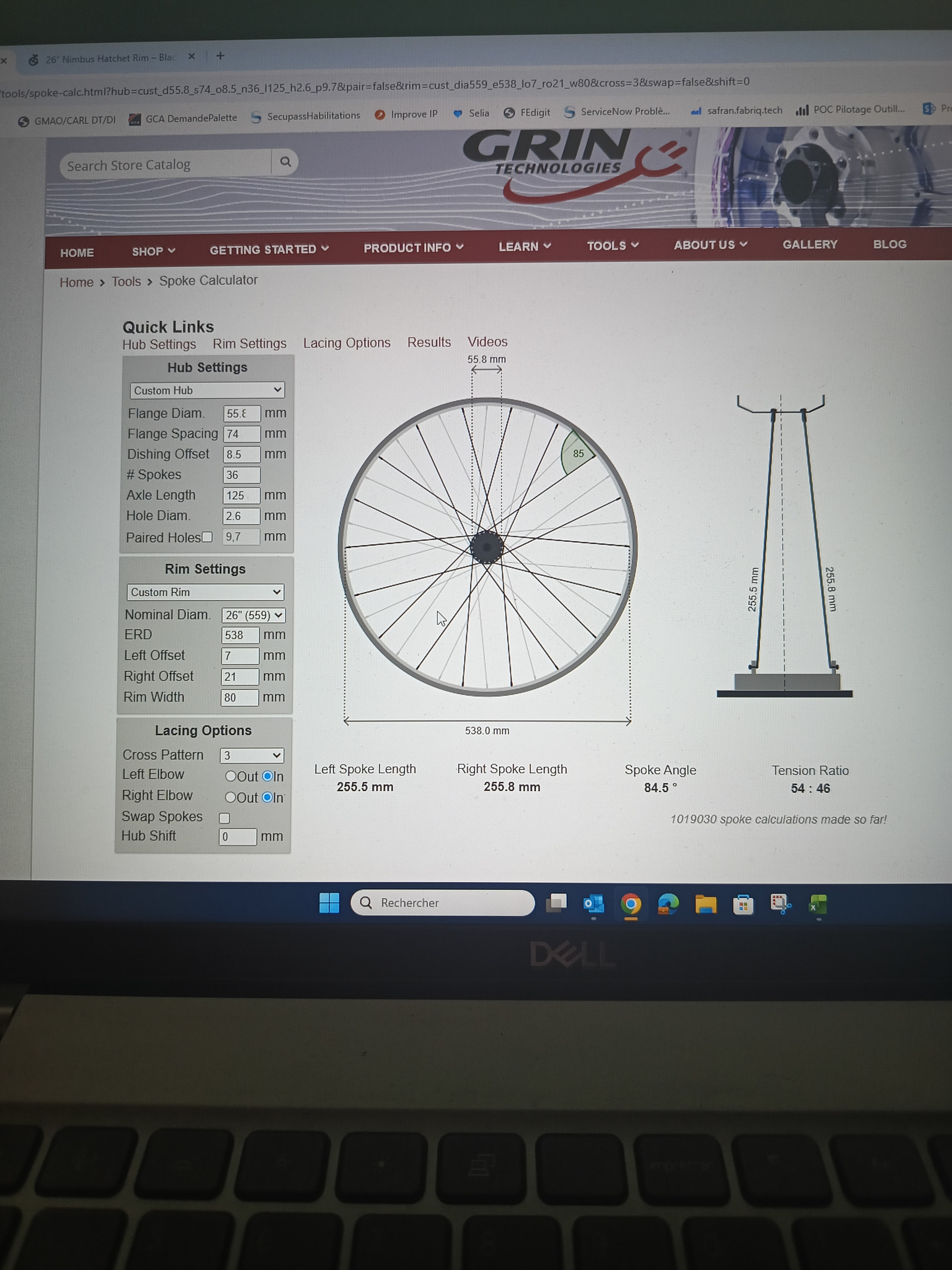

Du coup j’ai avancé et j’ai renseigné le spoke canadien. Je trouve 255,5 et 255,8mm. Alors que j’avais 256 et 259 avec l’autre calculateur.
Ou alors j’ai mal renseigné un truc ?

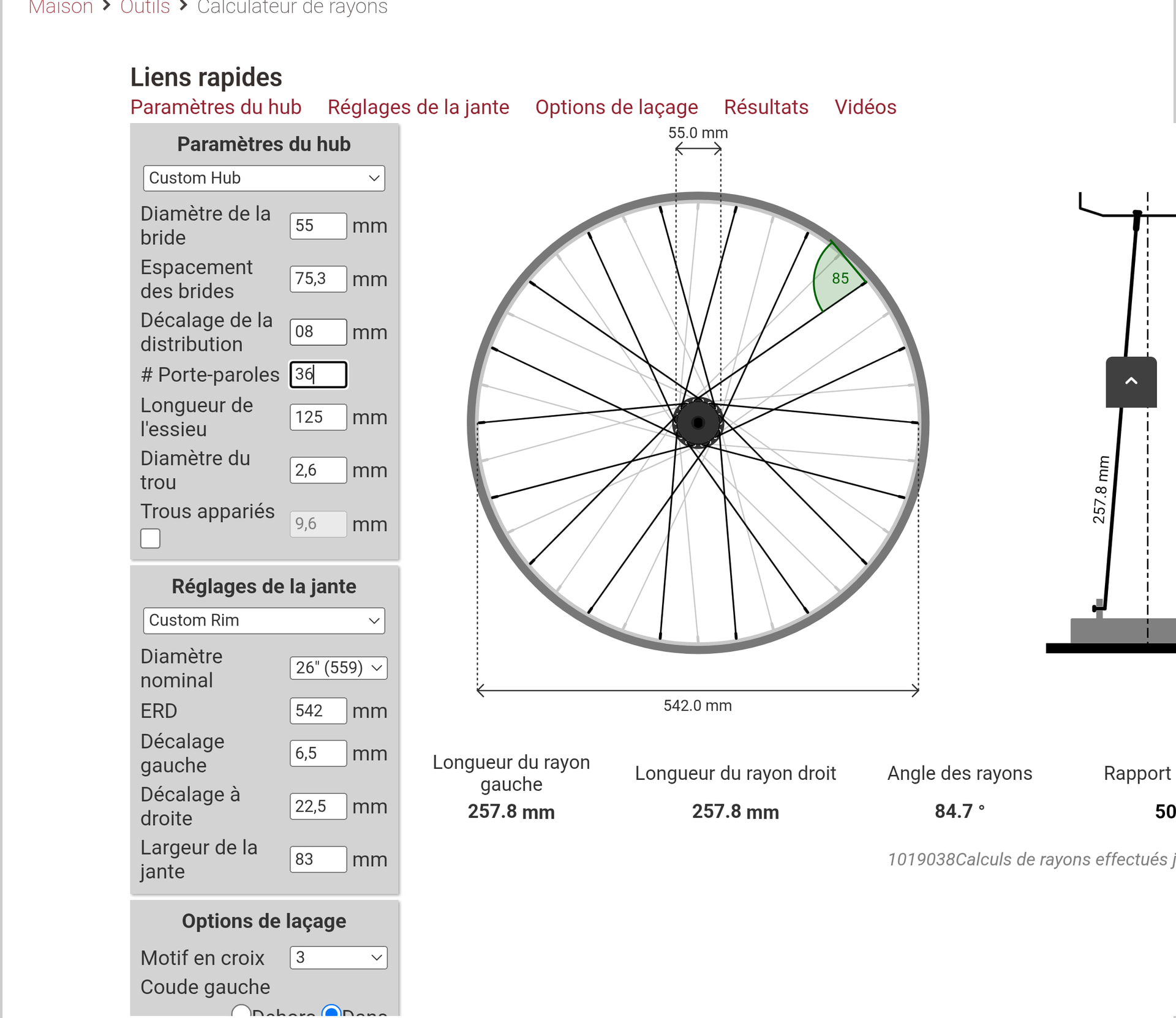

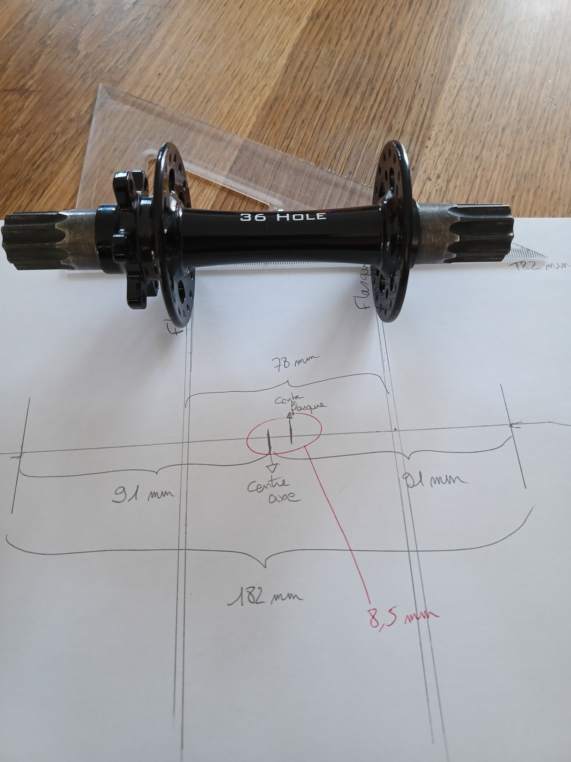

Edit 2 :
En prenant les côtes au pied à coulisse, j’obtiens cela :
Hello,
Le premier truc qui saute aux yeux dans tes derniers résultats, c’est le fait que tu obtiens deux tailles égales. Avec un axe asymétrique, à moins d’avoir une jante très asymétrique, ça paraît peu probable. En théorie, les rayons côté disque sont généralement plus courts que ceux de l’autre côté.
Il me semble que c’est ça. Par contre, je ne comprends pas d’où tu sors un dishing offset de 8,5 mm. Si je ne me trompe pas, on est plutôt de l’ordre de 9,9 mm : 74/2 - 54,2/2 (ou 74/2 - 93,8/2). Si j’interprète bien cette donnée, elle correspond au décalage du centre de l’axe par rapport à si celui-ci était symétrique : s’il était symétrique, alors chaque distance centre-flasque serait de 37 mm (74/2). Hors, avec un décalage de 9,9 mm vers la droite, on obtient une distance de 27,1 nm (= 54,2/2) à droite et 46,9 mm à gauche (= 93,8/2).
Dans le doute, puisque tu utilises uniquement des pièces Nimbus, tu peux sans doute vérifier directement avec Roger avant de passer commande en lui envoyant un mail à contact@unicycle.co.uk.

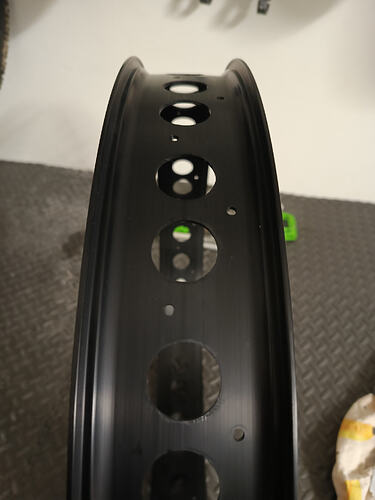

Je confirme qu’il y a un double déport :
La jante : le trou à droite est à droite. Et le trou de gauche est pratiquement au milieu.
Et le moyeu :
J’ai fait du reporting (avec les approximation qui vont avec) et je retombe bien sur les 8,5mm.
C’est pas donné des rayons :sweat_smile:. J’espère tellement être tombé sur les bonnes dimensions !
Pourquoi as-tu modifié l’ERD d’un calcul à l’autre?
Pour ma part, je compare la donnée constructeur avec ce que je mesure. Je mesure d’abord le diamètre intérieur de la jante D avec un mètre (marge d’erreur 1 mm). Puis j’enfile un écrou, je mesure ce qui sort E1. Je déduis E2 = E-E1 avec E longueur total de l’écrou.
ERD= D+2E2, puis j’arrondis le calcul final de longueur de rayons à l’inférieur. Avec ça, je suis bon et sans les erreurs (parfois importantes) des constructeurs.
Avec une jante simple paroi comme la tienne, il ne faut vraiment pas que tes rayons soient trop longs, donc prend la taille du dessous, 256mm si tout est juste. Sachant que tu as calculé avec les coudes à l’intérieur; tu auras de la marge pour les 2 nappes avec les coudes à l’ext.
Erd constructeur : 538.
Mesuré : 542
D’où l’évolution d’un calcul à l’autre. Super, Merci pour ton retour, je pars là dessus alors.

Il me semble que la méthode de mesure de l’ERD peut différer selon les constructeurs. Certains mesurent avec des têtes de rayon, d’autres sans… Par exemple, LightBicycle stipule que leurs ERD sont calculés d’une certaine manière :
ERD: 590mm (not including nipple head dimension)
(Exemple provenant de cette page, mais commun à toutes les jantes LB)
Pour en avoir discuté avec Roger, patron de UDC UK (donc un gars qui s’y connait un tantinet), ce n’est pas sa solution préférée - et je vous passe les qualificatifs peu glorieux qu’il a utilisés :stuck_out_tongue:
Bref, ça ne m’étonne pas que tu trouves deux valeurs différentes, surtout si l’on considère que l’ERD fournit par Nimbus (Roger) inclut des têtes de rayons dont le sommet mesure 2 mm (une de chaque côté, donc 4 mm d’écart).
