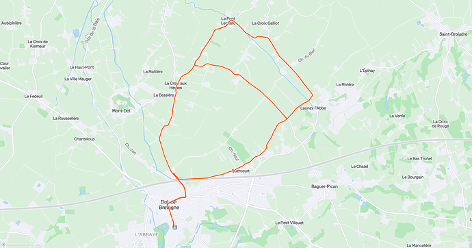

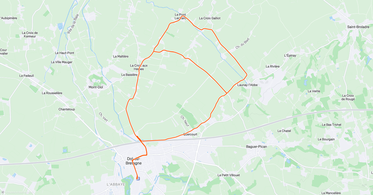

Samedi je suis allé rouler dans la baie du Mont-Saint-Michel près de Dol-de-Bretagne, ça fait plusieurs semaines que je regarde les routes sur streetview pour trouver un circuit pour m’entrainer pour le record de l’heure.
C’était la 3ème fois que je venais sur place, et j’ai enfin trouvé une bonne boucle. Elle fait 8,2 km (avec 3m de D+) et 3 intersections où il faut lever le pied et faire attention (ce sont 3 STOP, mais pour 2 des 3 STOP, la visibilité est bonne). J’ai pu faire un tour de chauffe à 30 km/h suivi de 2 tours à plus de 32km/h (sous la pluie, mais sans vent) :
