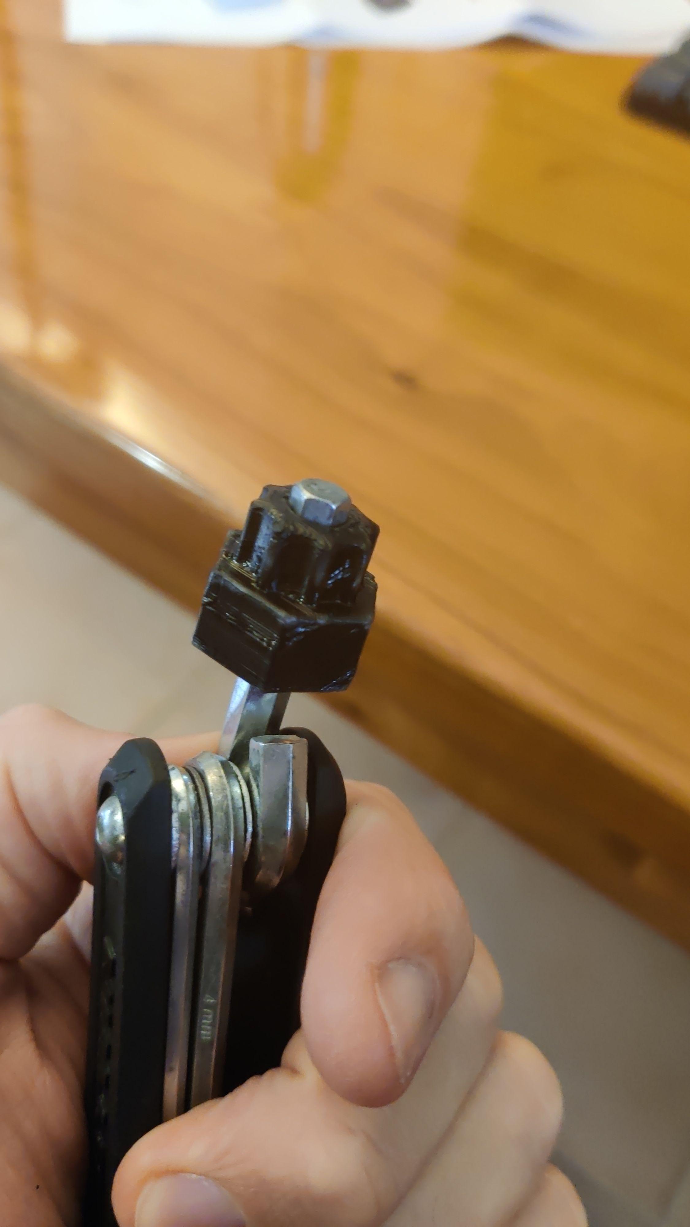

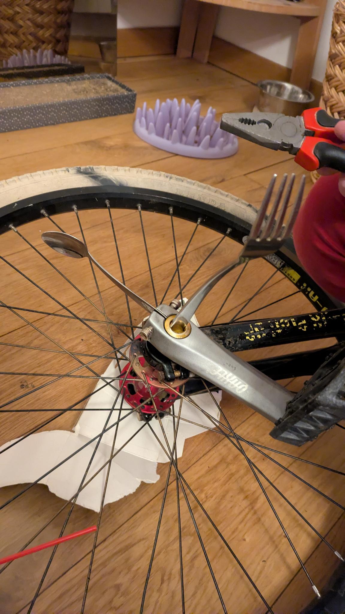

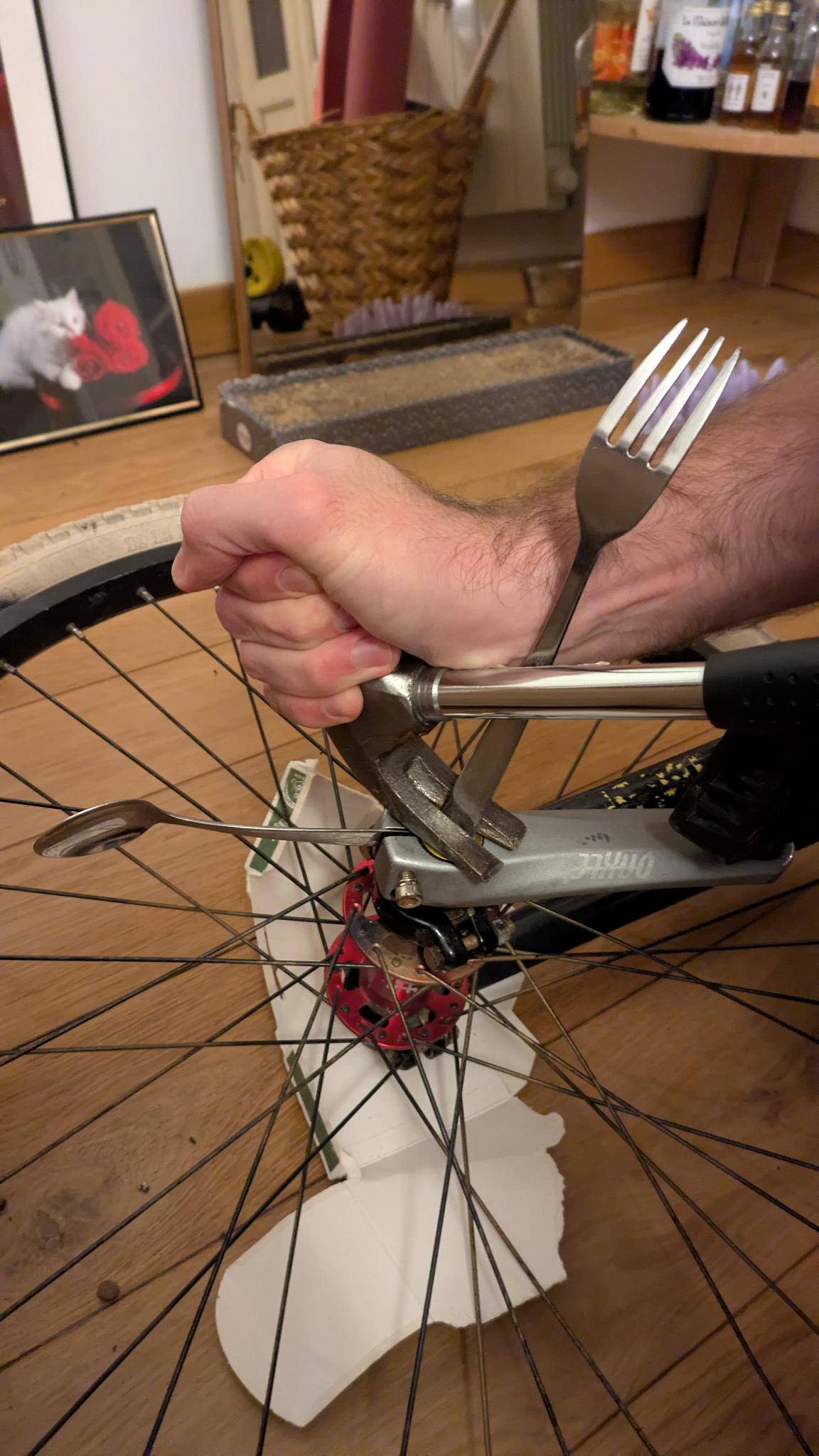

Cette conversation m’a été bien utile pour la technique de la vis à l’envers pour démonter 4 manivelles qaxle :slight_smile: j’ai imprimé la clé spéciale qui a bien fonctionné pour 3 des 4 manivelles, mais pour la dernière elle était bien coincée et on a dû innover et on a trouvé une fourchette qui rentrait parfaitement je vous laisse voir les photos :laughing:
