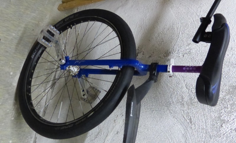

Une rando urbaine de plus avec le supermoto 29x2.35.
Toujours aussi léger et très roulant au début mais encore cette impression de « pneu qui colle » au fur et a mesure de la rando.
Un peu comme les pneus de moto qui adhèrent mieux a la route une fois chauds, sauf que sur le mono cette impression d’adhérence progressive se transforme en sensation d’un pneu moins roulant.
Bon, hier il pleuvait a la rando du mardi, ça joue peut être aussi.
Il est peut etre temps de faire un essai avec le hookworm 29x2.5 pour comparer.
Aussitôt dit, aussitôt fait (ou presque).
Le démontage du supermoto est d’une simplicité déconcertante, mais ça je m’y attendais.
Par contre je pensais galérer au moins un peu pour monter le hookworm (mauvais souvenir du changement de pneu Kenda->hookworm sur mon 26), mais la jante dominator² étant magique, aucun problème la non plus.
Gonflé a 4.5 bars, reste plus qu’a le tester bientôt.

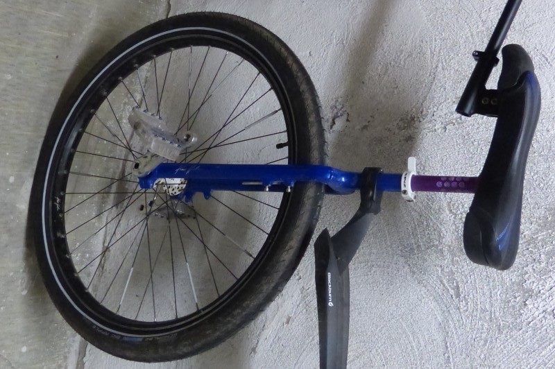

Après une infidélité d’une rando avec le hookworm, le supermoto est de retour sur le 29 :wink:
Comme je voulais voir ce que ça donnait les sous pressions sur ce pneu (je ne connaissait que la pression max : 4 Bars) j’ai amorcé une rando.
J’ai troqué les 125 pour les 137 spirit et suis parti gonflé a 2 Bars.
C’etait Juste horrible, j’avais l’impression que mon mono était completement tordu sous moi, une hyper sensibilité au devers même quand y’en avais presque pas!
Les 137 semblaient agraver encore plus cette sensation.
Quelques arrets avec quelques coups de mini pompe, mais pas assez, ça donnait toujours l’impression d’un mono tordu.
Un dernier arret avec beaucoup plus de coups de mini pompe(genre 40) et remplacement des 137 par les 125 habituels.
La ça allait beaucoup mieux, le pneu était beaucoup moins gonflé qu’a mon habitude mais était redevenu roulable, ça semblait même agréable, peut être un poil plus de résistance de roulement qu’avec 4 Bars mais un confort supérieur.
ça aurait sans doute été le bon réglage pour un vrais départ de ma rando, malheureusement cette douleur d’un nouveau type survenue avant hier en forçant avec le hookworm est revenue, j’ai préféré faire demi tour, je n’ai vraisemblablement pas laissé assez de temps a mon genou pour récupérer. (hier je sentais cette douleur toute la journée a un faible niveau, et ce matin je ne la sentais plus, d’ou mon départ en rando).
De retour chez moi après ces 3km de fausse joie j’ai pu mesurer la pression: ma pompe a pied m’indique 2.7 bars.
J’ai lu quelque part que c’était précisément à cette pression que Martin roulait sur le supermoto de son 29 schlumphé.
Donc a retenir: le Schwalbe Super Moto 29x2.35 est roulable a partir de 2.7 Bars.

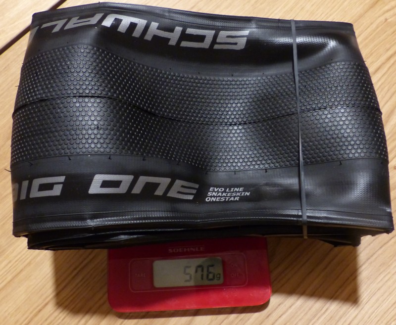

Ça y est, je viens de recevoir ma dernière faiblesse !
Voilà pour les stats:
Schwalbe Big One (SnakeSkin)
  • Taille: 29x2.35
  • ETRTO: 60-622
  • Poids constructeur: 530g
  • Poids mesuré: 576g
  • Pression max constructeur: 3.5 bar (50psi)
Une fois monté et gonflé à 4 bars, il a un profil similaire. En passant, je suis passé de manivelles de 125mm à du 110mm.
J’ai fait un premier essai ce matin accompagné de ma femme en vélo. Impressionnant ! Le mono avance tout seul !!
Il ne m’a pas paru ouvertement plus « tendre » que le Big Apple sur les routes irrégulières ou les trottoirs en auto-bloquant. L’enregistrement GPS sur le téléphone a même enregistré une pointe à 27km/h (un record personnel !).
Je n’ai pas pu tester de longues ascensions mais les quelques dénivelés ont été facile à monter même à allure lente. Et je n’ai pas senti du tout que les manivelles étaient plus courtes (sauf en montant dessus au début).
De même, sur un passage en dévers latéral, il m’a semblé un peu plus coopératif que le B.A. (le B.A. restait encore gérable sur le même passage).
Un vrai coup de cœur ! Je pèserai le mono juste pour le plaisir. Je crois que ce pauvre B.A. ne va plus voir du pays (il servira peut-être sur le 29 d’un ami ou d’un autre monocycliste qui souhaite faire de la route…). Et puis, un pneu Big One sur un mono… ça ne s’invente pas ! :mrgreen:
Note: je craignais un peu que le côté lisse avec des petits points soit moins adhérent que le B.A. En comparant les fiches constructeur, les valeurs sont les même et je n’ai pas remarqué de différence. A suivre quand je passerai dans des chemins forestiers graillonneux et boueux… :wink:
