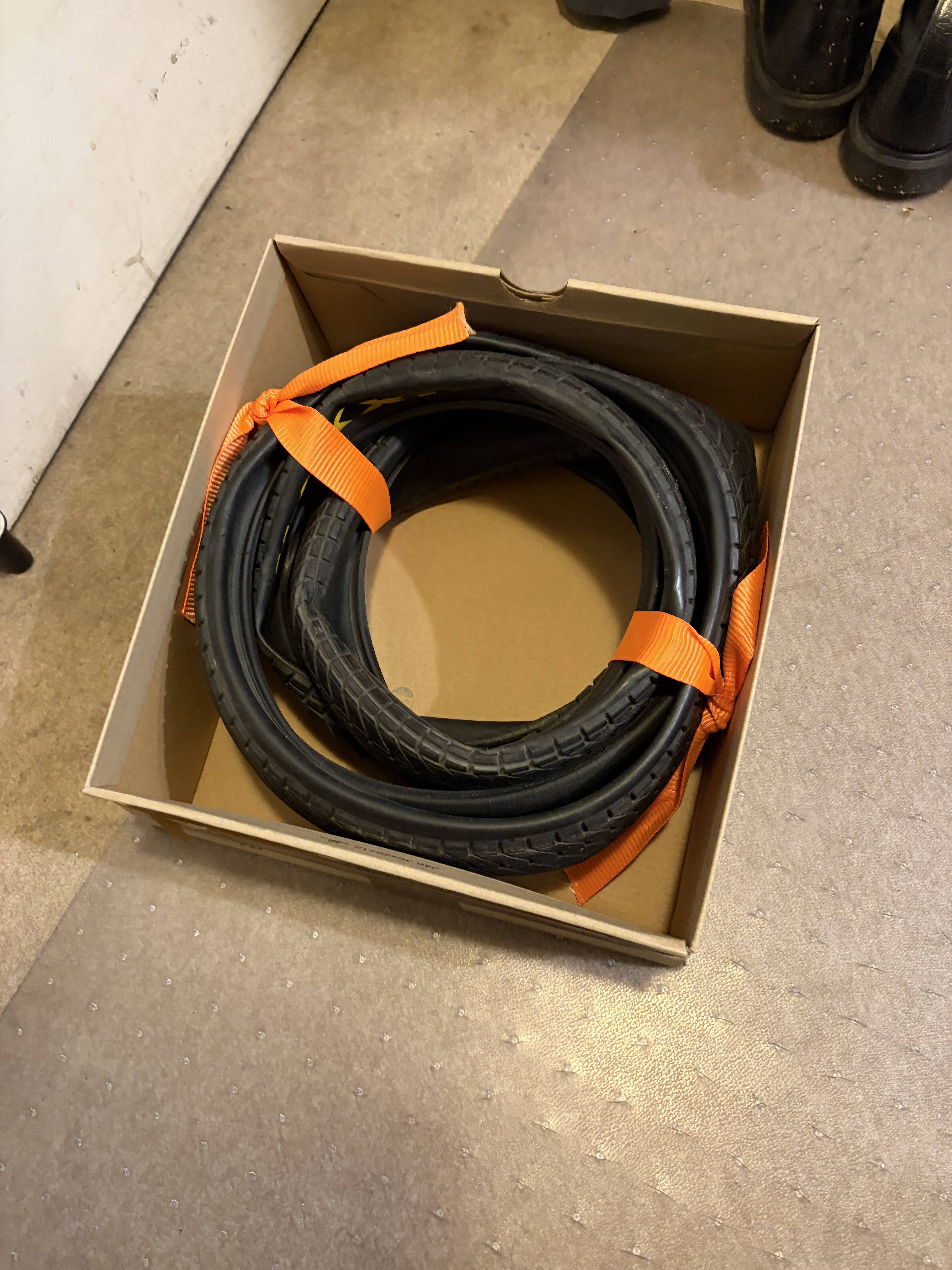

Il faut surtout que je regarde le pli magique pour trouver le bon carton et expédier tout ça.
@Pierrox : envoi-moi par MP si tu as un relais Mondial Relay préféré.
Donc ensuite j’ai chopé la crève et après 3 semaines à tousser comme un octogénaire fumeur version 3 paquets/jour, je commence enfin à revenir parmi les humains.
Entre temps, j’avais recu cette origami exécutée de main de maitre par @Siddhartha_Valmont :

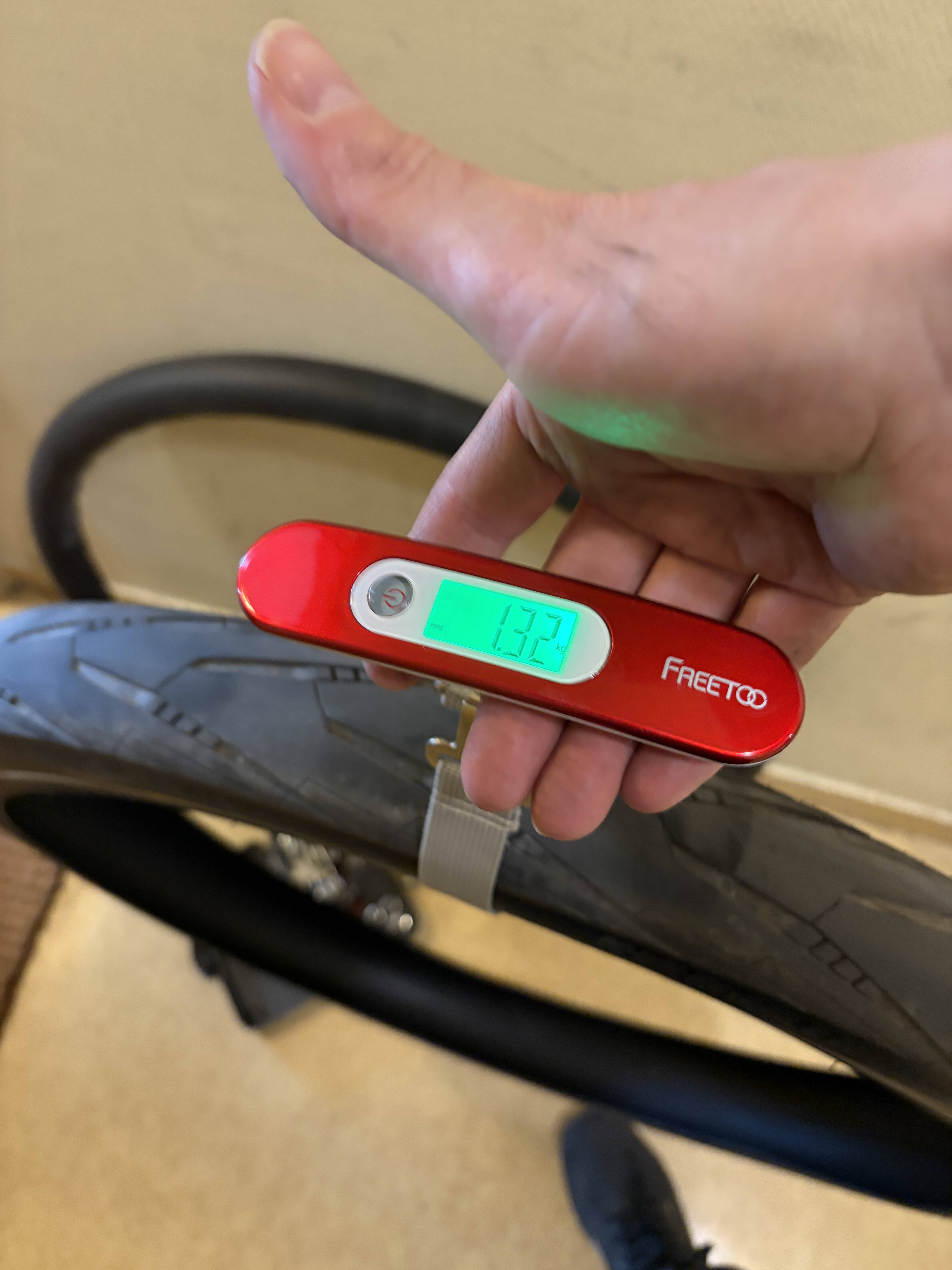

Donc ce jour après avoir fait un tour de 29" pour me le remettre en mémoire vu que ça date la dernière fois, j’ai enlevé le pneu Schwalbe :

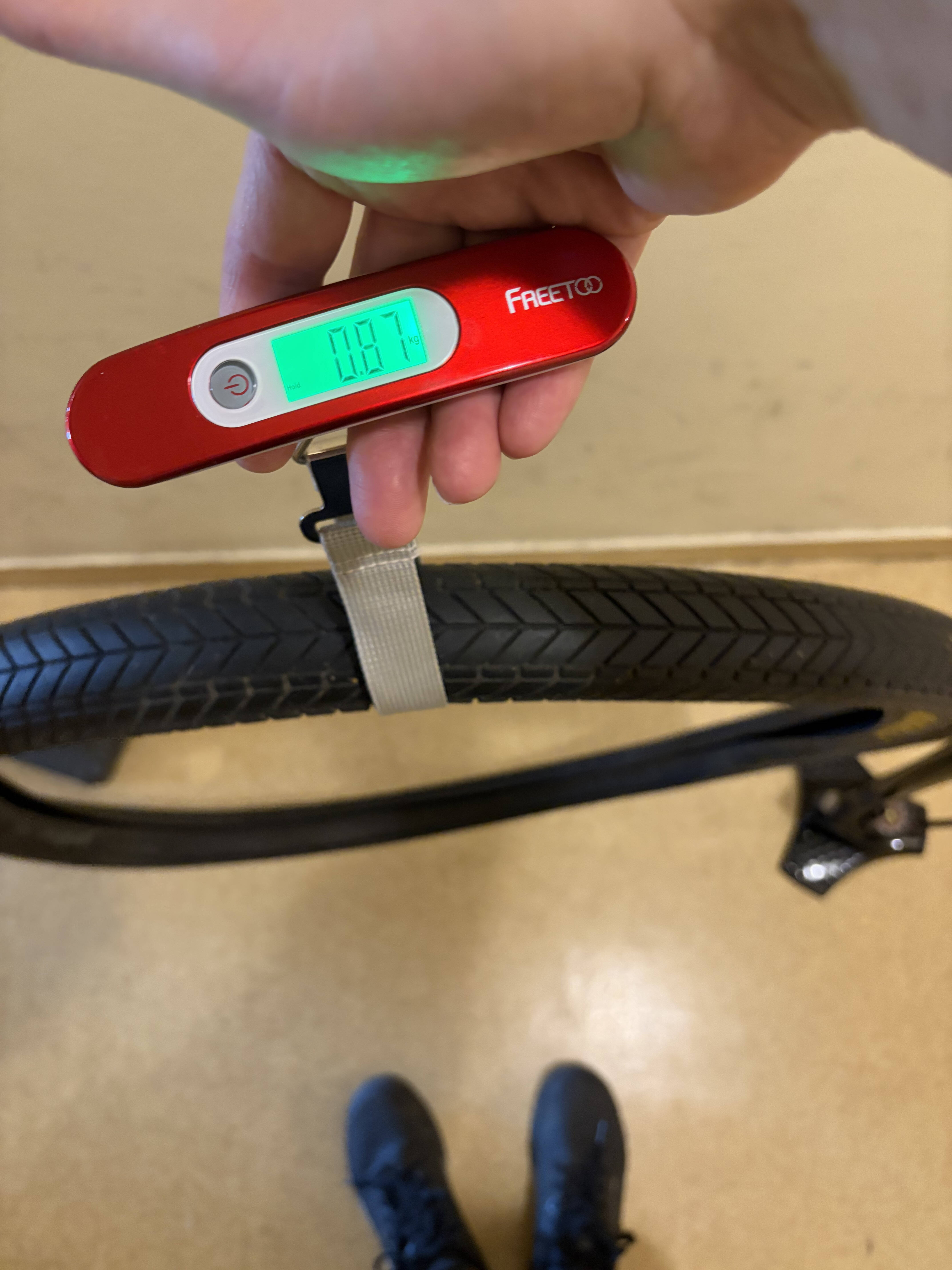

Puis j’ai déplié le Maxxis :
Je gagne quasi 500g !

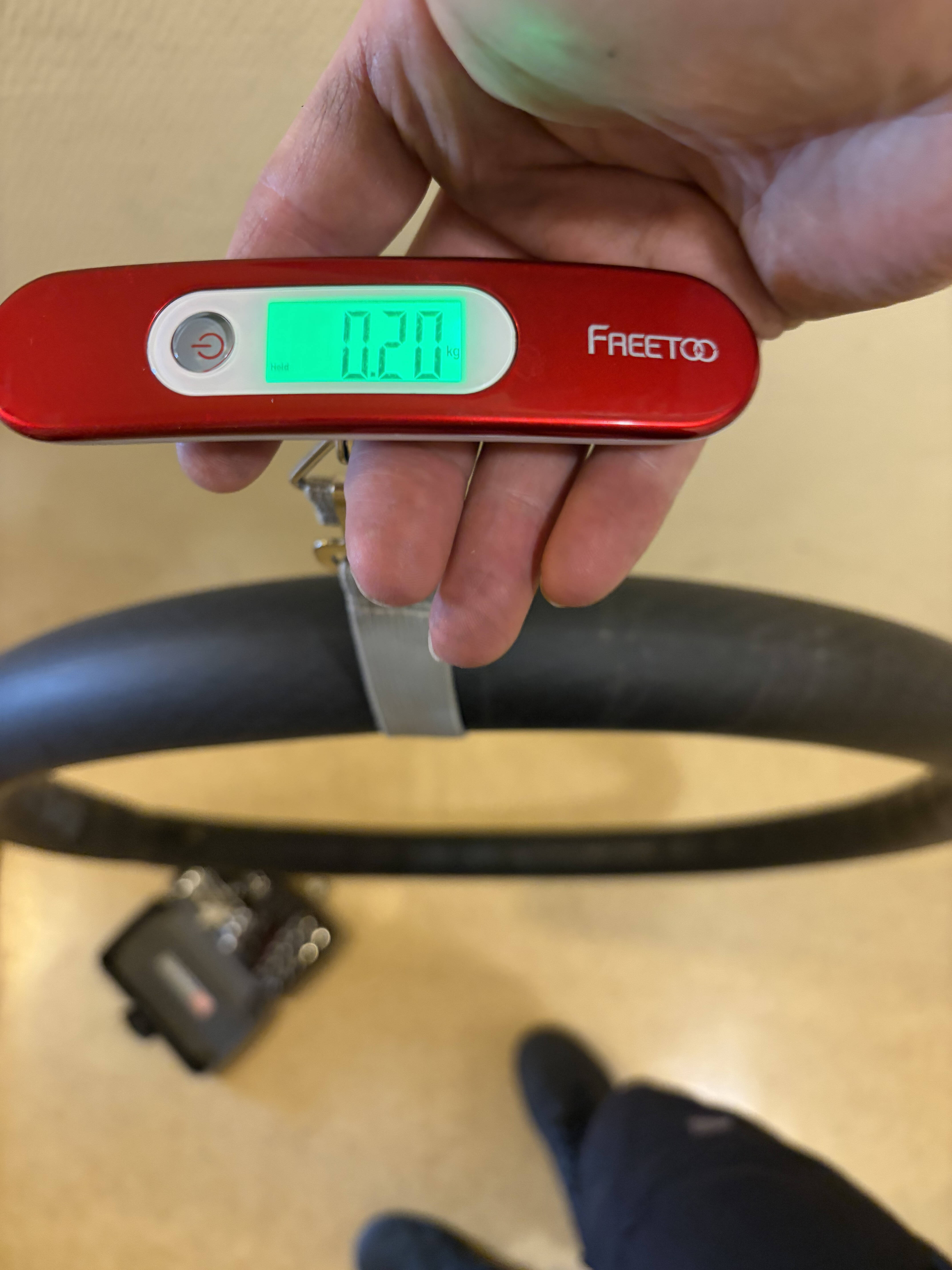

J’en ai profité pour peser la chambre no-name qui est dedans :
Je pense que je peux gagner encore pas mal rien qu’en montant une Michelin Butyl. A votre avis, une chambre 2" ça passe sur un pneu 2.5" ? Après tout, on arrive bien à étirer une 29" pour la monter dans une roue en 36". Ou c’est jouer à la roulette russe ? :water_pistol:

Dans une roue de 36”, une chambre à air de 29” se déforme en long, en large et en travers, d’une certaine façon c’est homogène… si 2” est la largeur max de ta chambre, ça ne va pas le faire.
Une chambre à air classique de 29” à la bonne taille ne coûte pas très chère.

Bon j’ai regardé, et une Tubolito, à part d’alléger le portefeuille de 25€, fait gagner un petit 100 grammes. Je pensais que la différence aurait été plus grande avec une Butyl, mais c’est sûrement car la dernière fois que je me suis penché sur ces chambres, c’était pour un vélo (donc pneu bien plus étroits) et les gains de poids étaient proportionnellement bien plus impressionnant.
