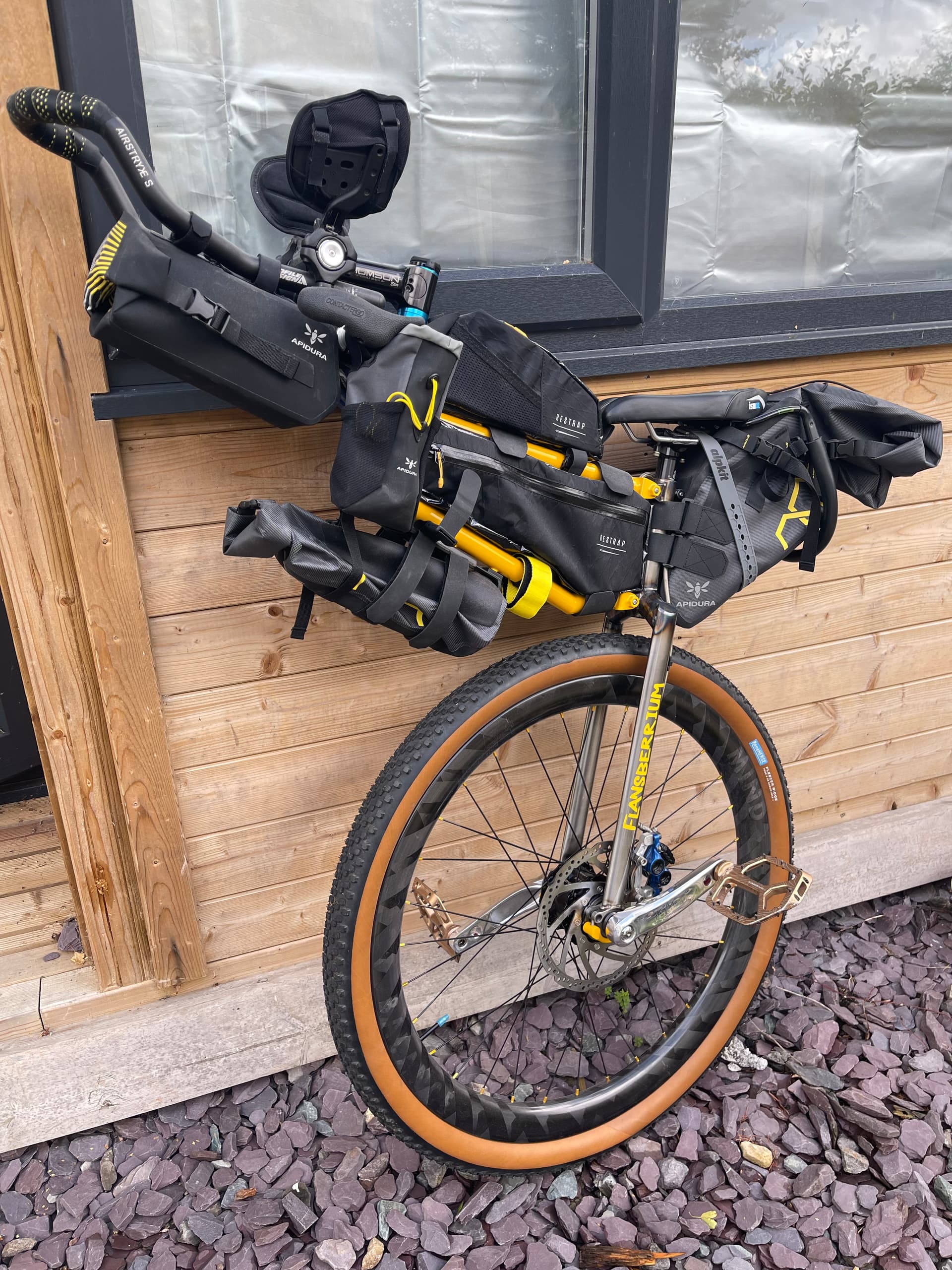

C’est vrai, et j’ai vraiment apprécié la conduite. La sensation est différente de mon expérience limitée, mais cela vient probablement de l’utilisation d’un pneu étroit de 55 mm.
J’ai choisi ce modèle non pas pour sa hauteur aérodynamique, mais pour sa conception à crochet hybride et sa robustesse suffisante pour supporter un poids important.
J’ai pris le risque que cela finisse par être bizarre ou gênant, mais je ne l’ai pas trouvé ainsi. Il a l’air sympa, mais je ne pense pas que je l’ai choisi uniquement pour son apparence.
Je comprends que des personnes qui ne me connaissent pas puissent penser cela, mais honnêtement, j’étais trop obsédé par les choix proposés, principalement motivé par la recherche d’une jante 700c ultra-résistante, officiellement compatible avec des pneus de 55 mm de large et une pression de gonflage élevée. Si j’ai été attiré par quelque chose par pur côté cool ou par curiosité, c’était bien la technologie de tension des pneus à crochet hybride, et non par son profil aérodynamique tape-à-l’œil (et inutile).
Dans la vraie vie, je ne trouve pas non plus que cela ressemble / roule comme une jante profonde.

That’s right - and I have really enjoyed the ride. it does feel different to my limited experience but that’s probably coming from this using a narrow 55mm tyre.
I went with this model not due to wanting aero height but the « hybrid hook » design - and the fact it was robust enough for a lot of weight.
It was a risk that it ended up being odd or annoying but I’ve not found it so. It does look cool in my view - but I don’t believe I went with it solely due to the appearance.
I get why people who don’t know me might think that - but honestly I obsessed over the choices here way too much as was primarily motivated in having a super tough 700c rim that officially accepted 55m wide tyres and high PSI. If I was drawn to anything out of sheet coolness or curiosity it was in fact the hybrid hook tyre retension technology - not the flashy (and pointless) aero profile.
In real life I also don’t find it looks / rides like a deep rim.
