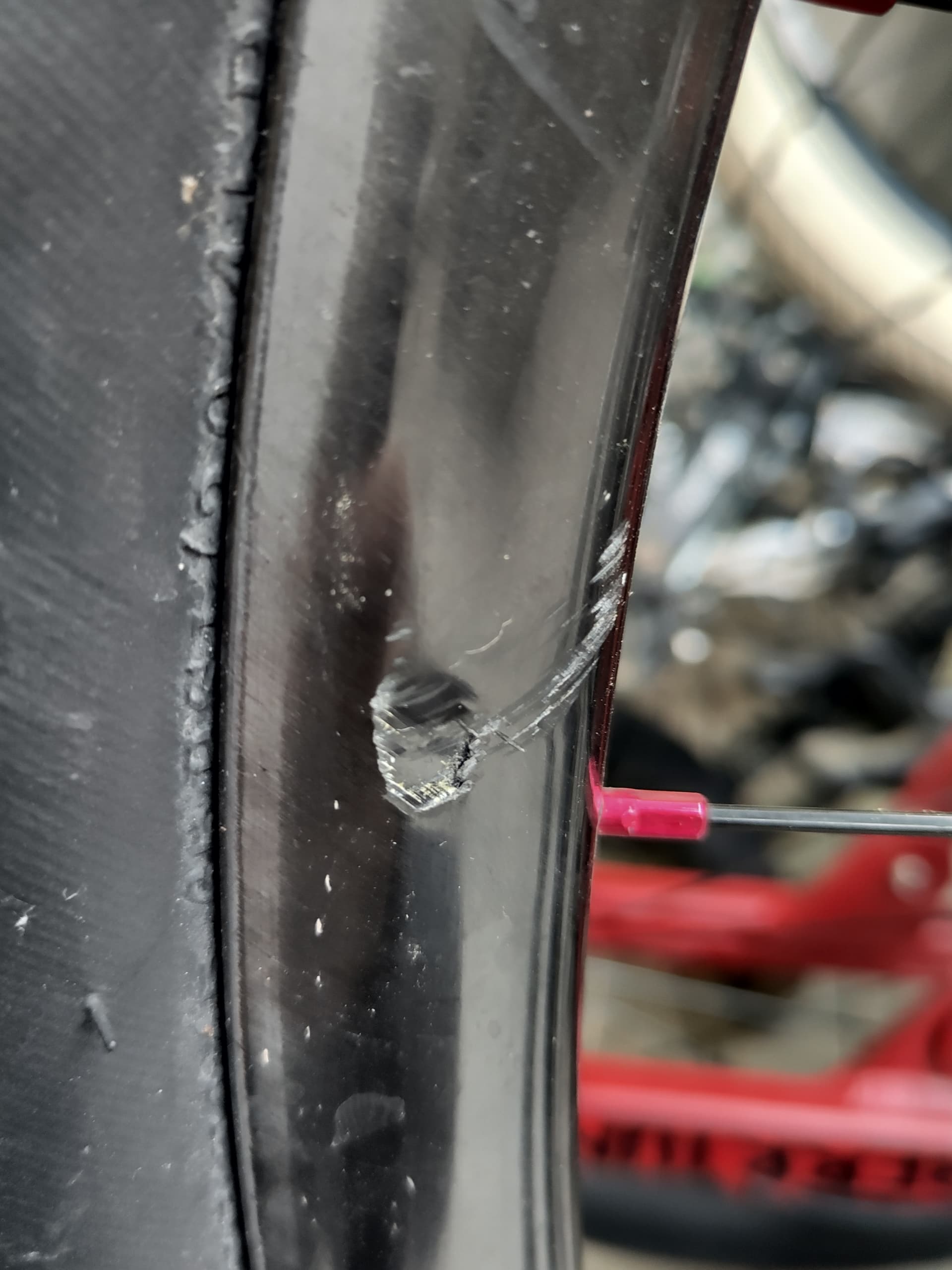

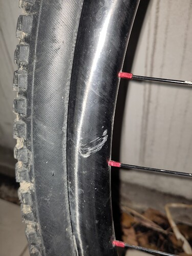

Je me joindrai peut-être à la commande… Je viens de récupérer ma 36L après 2 semaines à l’atelier, et j’ai eu la mauvaise surprise de découvrir un gros impact dessus :unamused_face:

Je ne pense pas que ça soit grave
ça fait mal au coeur mais la première couche de carbone ne semble pas cassée sur toute la partie droite de la rayure. Sur la partie à gauche en forme de U il faudrait voir plus en détail mais à première vu c’est pas cassé
La première couche est clairement enfoncée sur la partie gauche. Ça se sent rien qu’en passant le doigt dessus. Ce n’est pas une simple rayure comme j’en ai déjà eu sur d’autres jantes.
J’essaierai de faire de meilleures photos demain, quand il fera jour.
oh nonnn :broken_heart:
Tu peux toujours la faire réparer, c’est jamais très beau mais ça sera moins cher que de racheter une jante neuve

De jour, c’est pas bien beau :sob:
Quelqu’un ici connaîtrait une bonne adresse pour réparer ça ?

Comment est ce que c’est arrivé ?
C’est pendant son passage à l’atelier ?
outch, ah oui là plus de doute
ça brise le coeur…
C’est la grande question. Le vélociste m’indique que le mono a été stocké à l’abri et qu’il n’est jamais tombé. Mais il ne m’a pas dit que rien n’avait été posé ni n’était tombé dessus. Je lui ai renvoyé un mail pour m’assurer que ce n’était pas le cas.
Sinon, je ne sais pas trop. Comme je me sers de ce mono pour me déplacer, il se peut que quelqu’un ait posé son vélo un peu violemment contre un arceau, tapant ainsi sa pédale contre ma jante. Mais ce qui m’étonne, c’est que je n’ai pas vu cet impact avant hier. Je passe quand même beaucoup de temps les yeux sur la jante lorsque j’attache mon mono (c’est d’ailleurs à cette occasion que l’impact m’a sauté aux yeux hier soir) :sweat_smile:
Il faut vraiment que quelqu’un ai balancé son vélo dessus alors, c’est pas si fragile que ça le carbone quand même
Toute l’épaisseur est cassée ?
J’ai l’impression que seule la couche supérieure est cassée. Sur les conseils de Bouin-Bouin, j’ai trouvé un super réparateur :partying_face:
Bon, le tarif pique (prix d’une jante LB neuve…), mais mieux vaut ça que de fabriquer une jante à partir de nouveaux matériaux. Ce sera plus écolo.
Merci pour la recommandation Didier ! C’est bien réparable :grin:
C’est toi le super réparateur en question @nicodelcielo ? :blush:
Oui c’est bien moi je suis situé à coté d’Aix-en-Provence et je répare des pièces carbone de vélo depuis plus de 10 ans.
Ok, génial !
