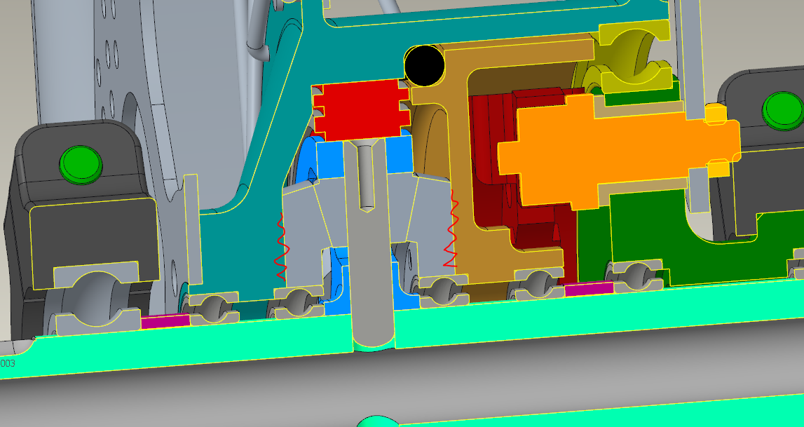

La réduction est faite avec des couples coniques.
Donc j’ai juste « calé » les grands pignons avec du scotch alu (celui pour l’étanchéité, qui ressemble à du papier alu autocollant) qui fait exactement 0.1mm d’épaisseur.
Ainsi je les rapproches des satellites, les dents « se rentrent un peu plus dedans » et le jeu se réduit.
