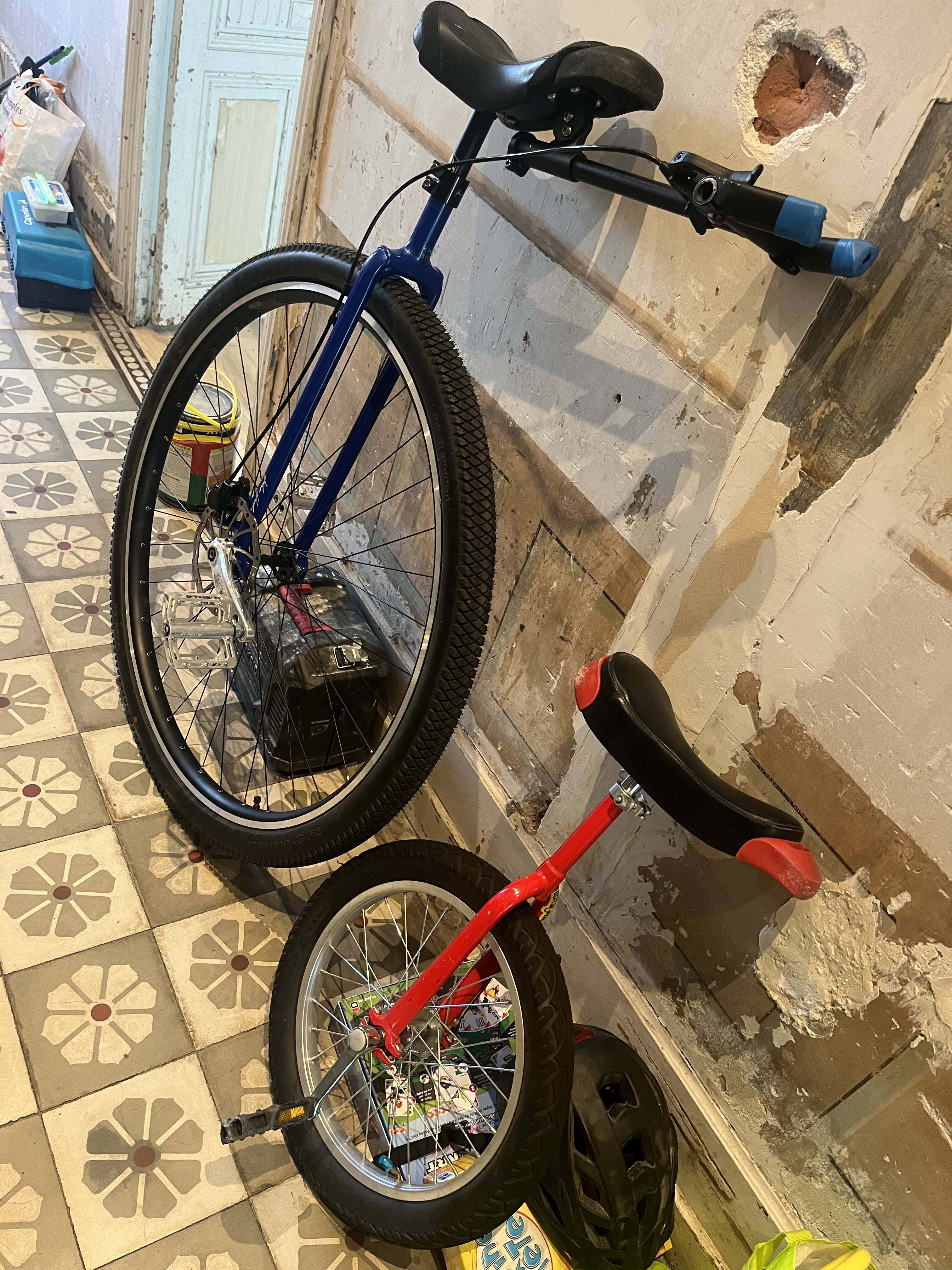

Les monos actuels : le mono rouge 18’ d’initiation à mon fils clovis 8 ans
Le mono chrome rouillĂ© 20’ d’initiation Ă  mon beau-fils julian de 15 ans

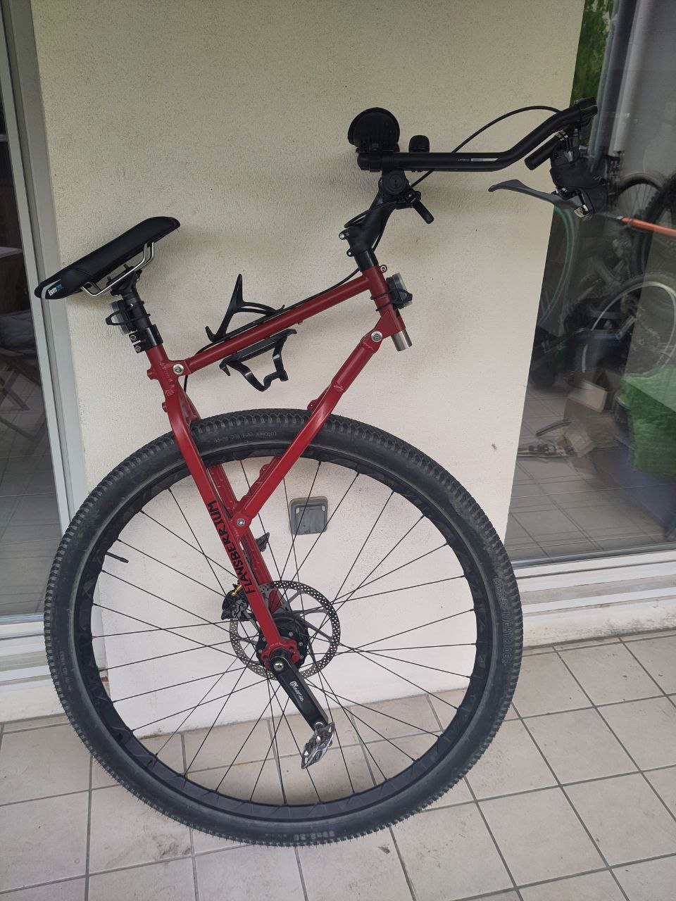

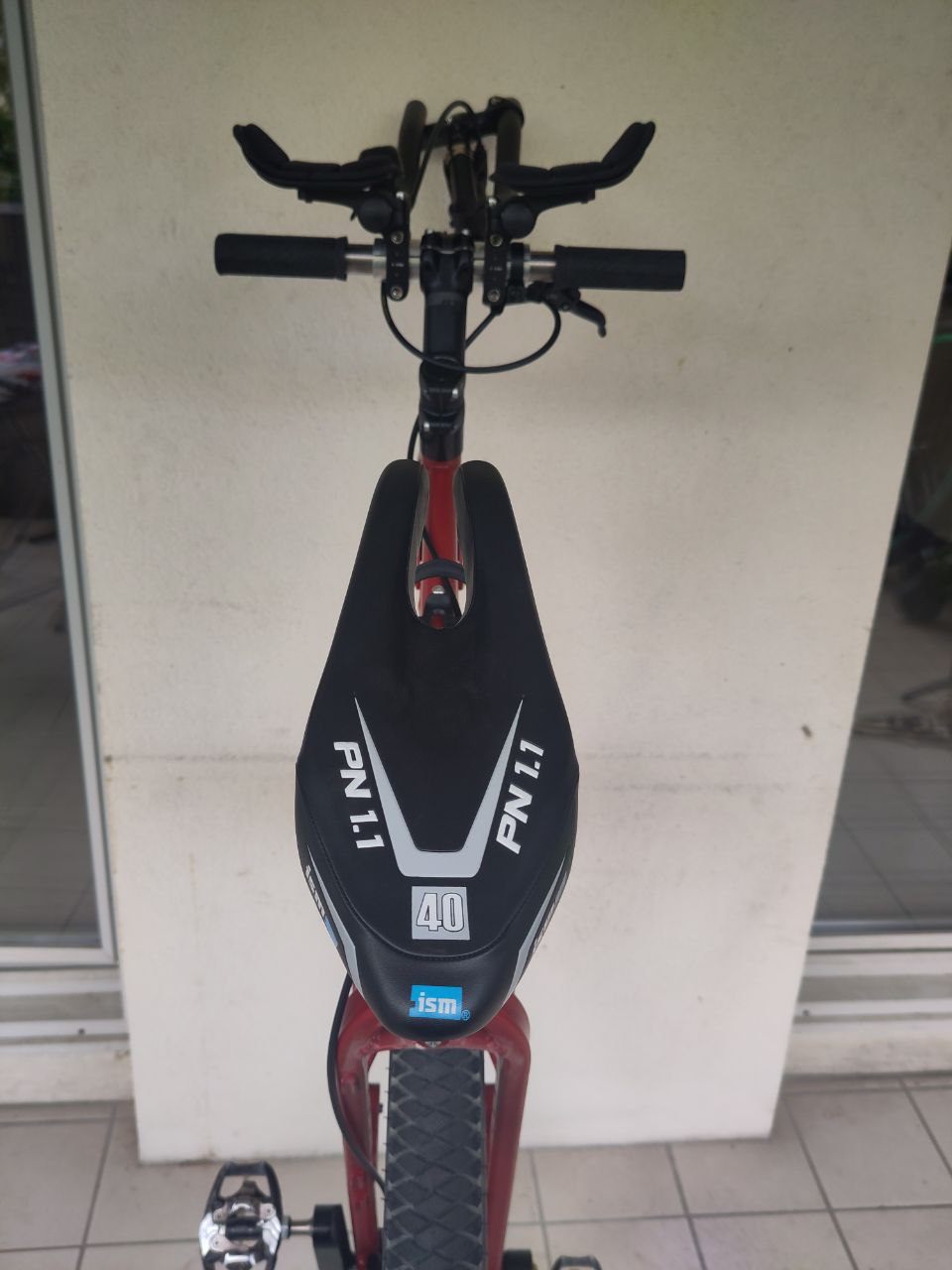

Ça y est, mon frein est raccordĂ© ! Voici donc les premiĂšres photos de la v1 de ma nouvelle 36" ! :partying_face:
Tout n’est pas parfait, mais le mono est dĂ©jĂ  vachement cool comme ça ! Il me faut maintenant arriver Ă  ĂȘtre confortable sur la position de freinage avant. Mais ça, ça viendra avec l’entraĂźnement ! Et de l’entraĂźnement, il va m’en falloir pour me remettre au niveau :laughing:
PS : tout n’était pas encore parfaitement rĂ©glĂ© sur les photos. Je suis allĂ© faire un tour ce soir pour peaufiner les rĂ©glages, mais il faisait nuit donc je n’ai pas pu prendre de photos. Une prochaine fois !
PPS : je sais dĂ©jĂ  que le mono ne restera pas comme ça. Il faut que je remette la poignĂ©e que j’avais prĂ©sentĂ©e ici dans un premier temps (v1.1). Puis, d’ici quelques semaines, quand j’aurai reçu les rĂ©ducteurs, j’enlĂšverai Ă  nouveau la poignĂ©e pour y mettre un t-bar KH au niveau de la selle. Je vais peut-ĂȘtre renommer ce mono « Frankenstein Â» tellement il va ĂȘtre bricolĂ© :heart_eyes:

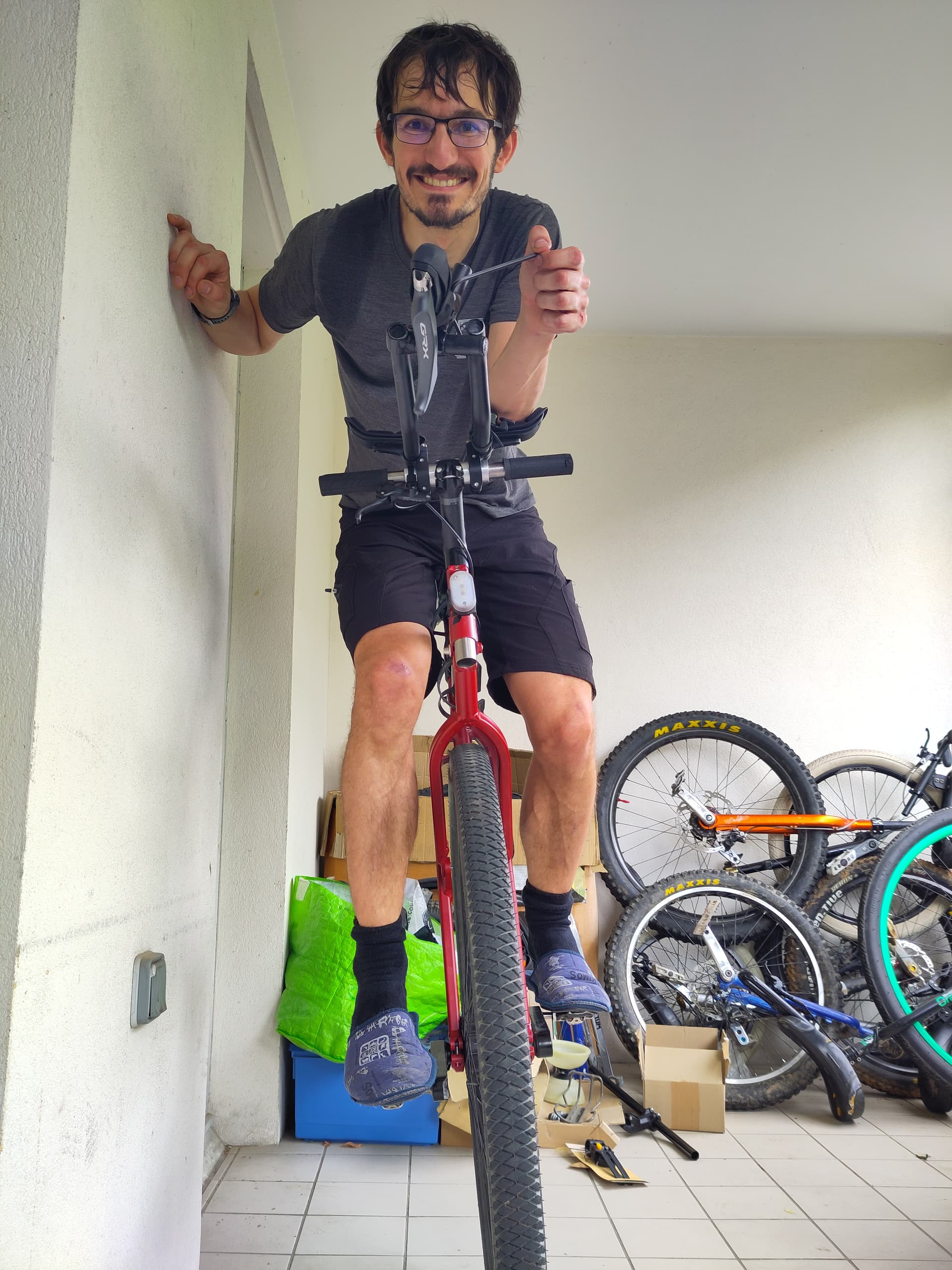

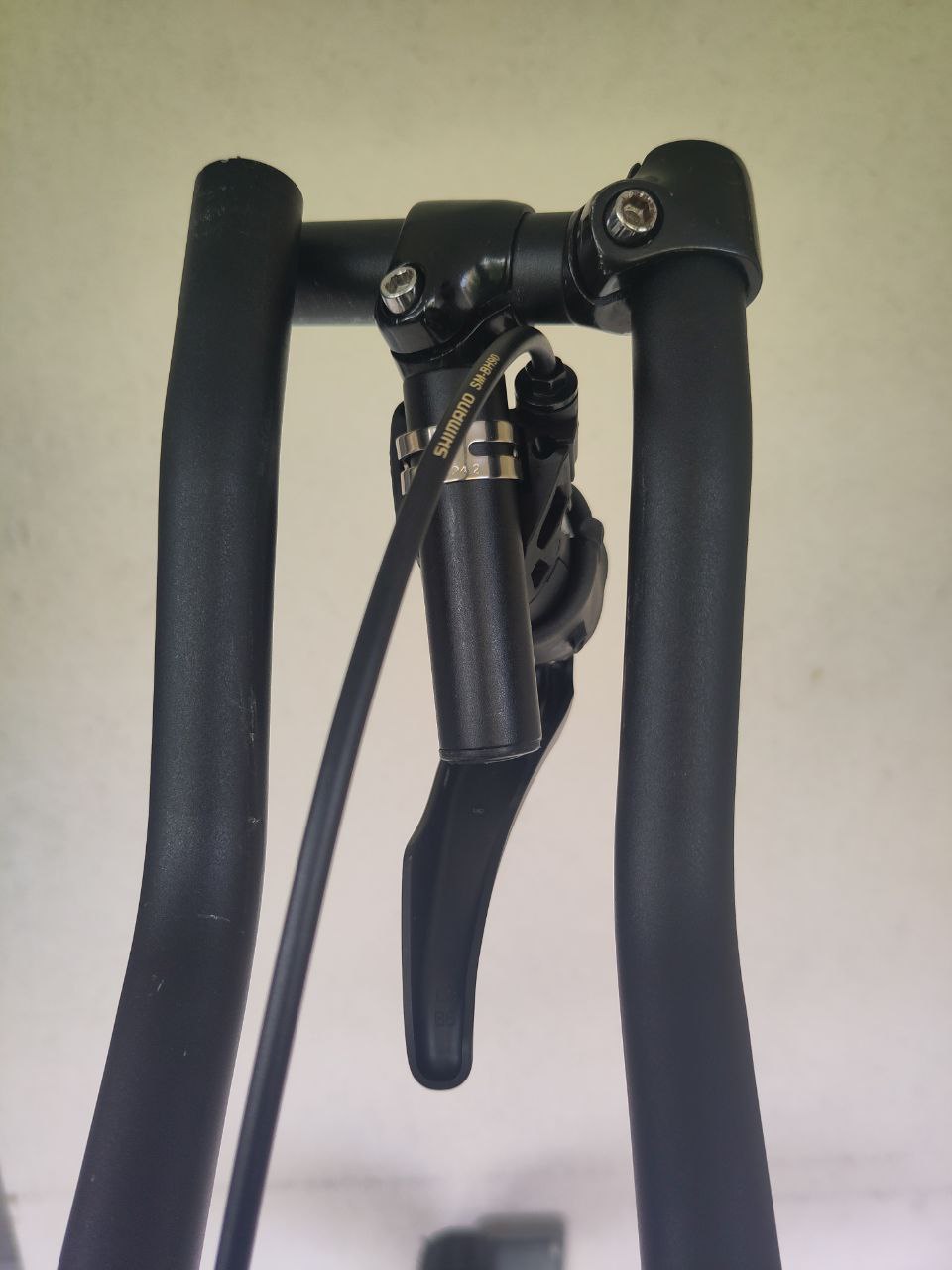

J’ai fait une vingtaine de kilomĂštres sur la bĂȘte aujourd’hui, et il restait des rĂ©glages Ă  peaufiner. Voici donc l’envers du dĂ©cors, quand je bricole directement sur le mono, en chaussons :
Notez les belles traces de sueur dues au gros sac que j’ai portĂ© sur ce trajet :laughing:
J’ai hĂąte de voir comment tes rĂ©glages vont Ă©voluer :wink:

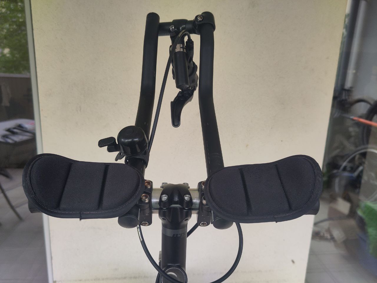

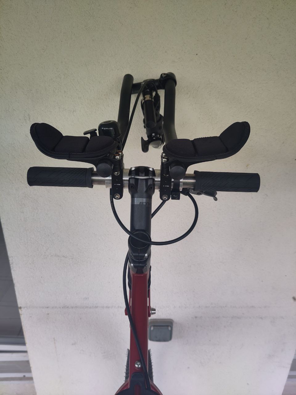

J’essaierai de documenter et de prendre des photos au fur et Ă  mesure que j’avancerai vers mon mono parfait ! J’ai sans doute encore plein de trucs Ă  bouger, mais ça s’amĂ©liore petit Ă  petit !
DĂ©jĂ , je ne sais pas si on le voit sur la derniĂšre photo, mais le support pour le levier de frein Ă  l’avant a Ă©tĂ© retournĂ©. Au lieu de pointer vers l’arriĂšre, il pointe vers l’avant. Ça me permet de pouvoir mieux saisir le levier, sans trop bouger les mains pendant que je suis en position aĂ©ro. Cela dit, pour freiner dans cette position, il faut ĂȘtre Ă  l’aise pour Ă©viter de partir vers l’avant. Ça va demander du boulot avant d’ĂȘtre bien lĂ -dessus :sweat_smile:
Tu ne t’es pas laissĂ© tentĂ© par les repose coude qui se rĂ©tractent ? :innocent:
J’en ai une paire ! Sauf qu’ils posent problĂšme et ne sont pas nĂ©cessaires avec ce set-up. Ils empĂȘchent notamment de positionner le frein correctement. Et ils sont plus lourds que mes repose-coudes Decathlon.

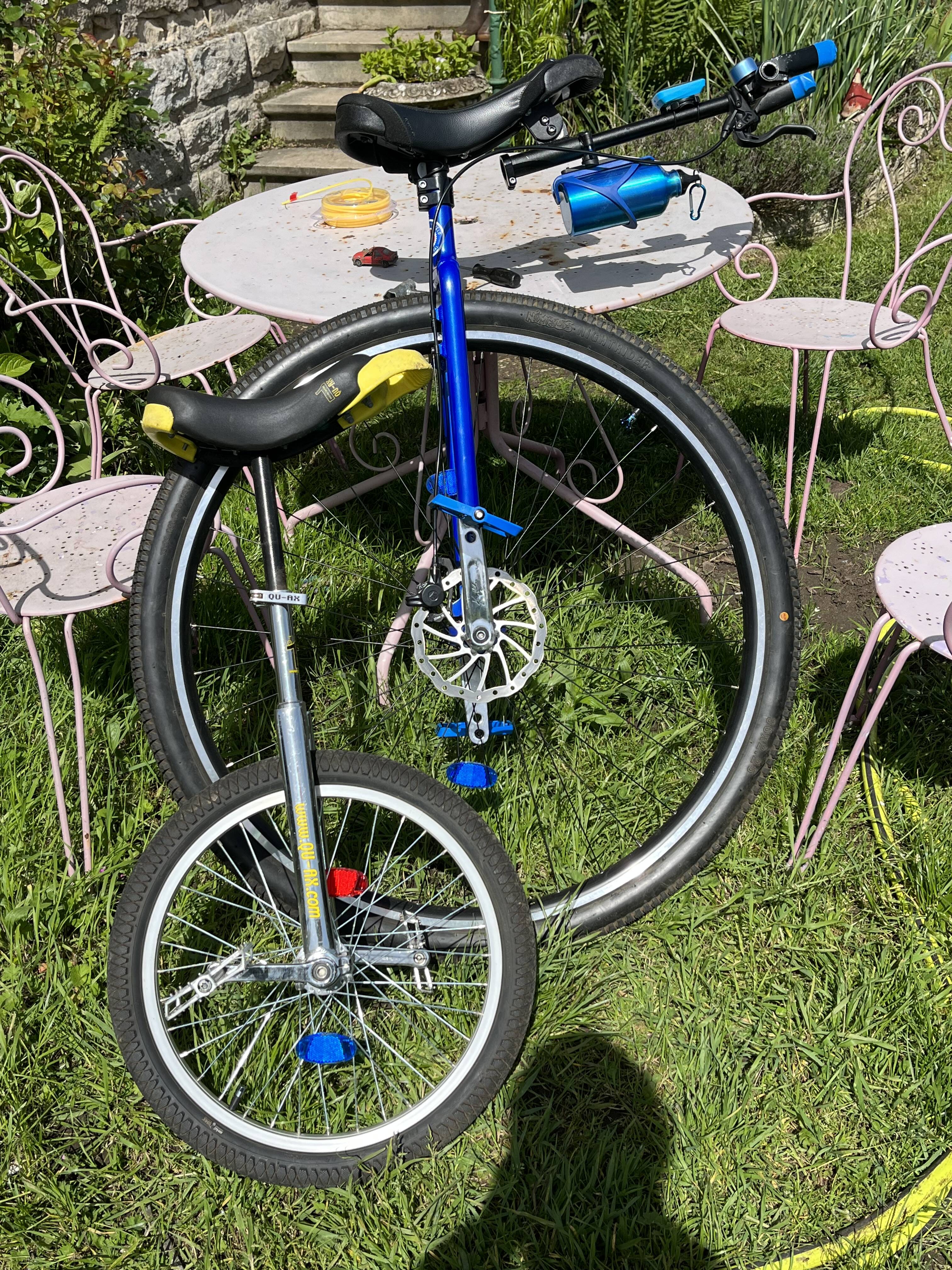

Les deux derniers complÚtement différents :wink:

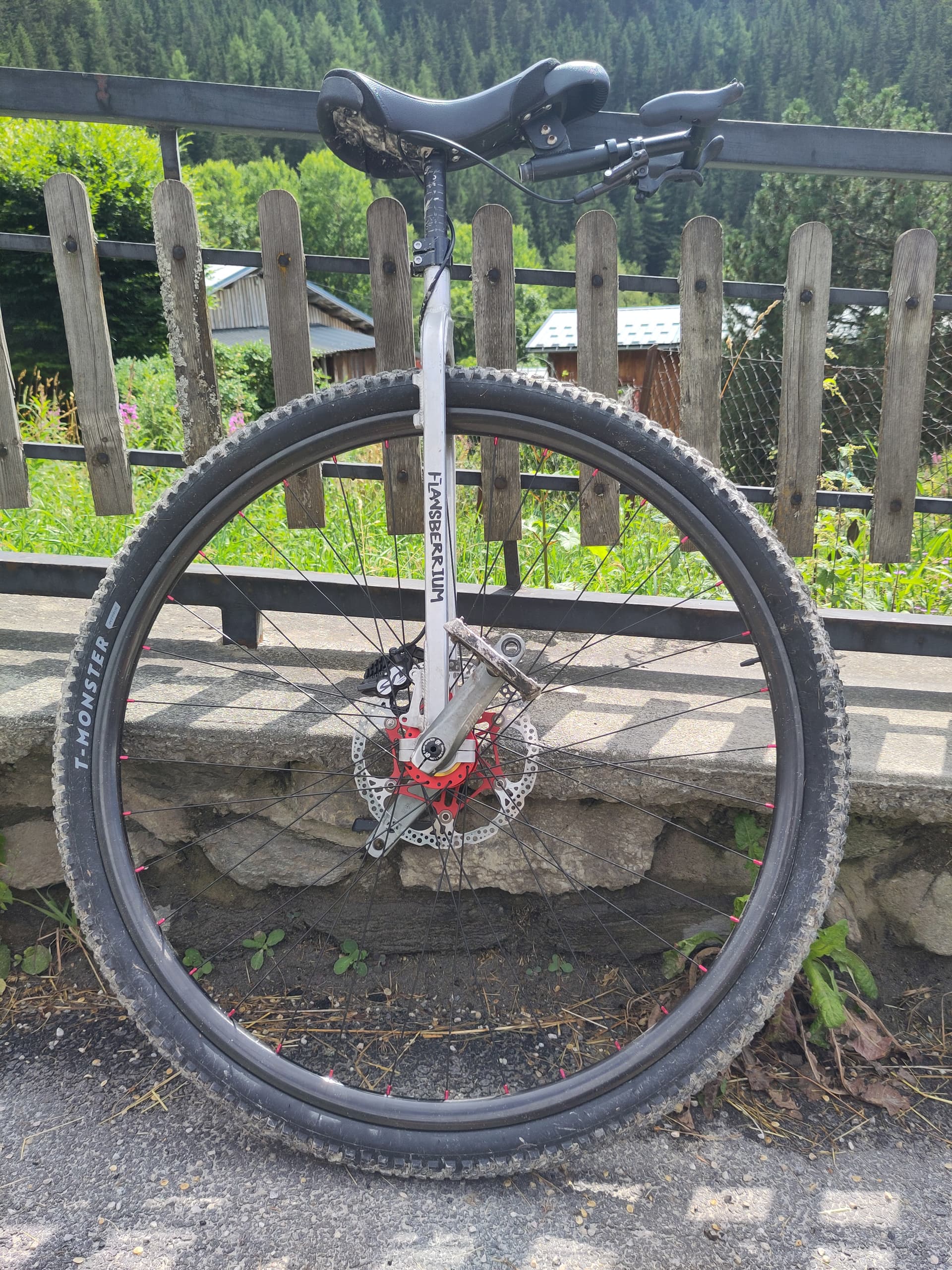

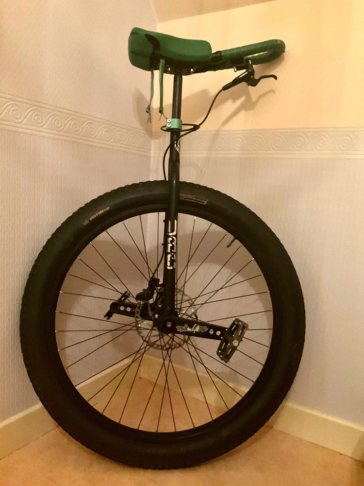

 Voici enfin ma 36 à roue libre :heart_eyes:
Au programme : rĂ©utilisation du cadre Flansberrium, de la selle KH Street, du guidon et du frein Shimano Saint prĂ©cĂ©demment sur ma 36S, nouvelle jante carbone LightBicycle, pneu VeeTire T-Monster, chambre TPU ultra-lĂ©gĂšre, axe Qu-Ax Pipifax, pĂ©dales Crankbrothers Stamp 2, manivelles Qaxle 110/136 (je pensais que c’étaient des 125/145 jusqu’à ce que je fasse un peu de grimpette :grin:) et surtout, un grand disque Hope de 220mm afin de pouvoir m’arrĂȘter en toutes circonstances, mĂȘme dans de la grosse descente de DH ! Un vrai p’tit bijou :heart_eyes:
12 « J'aime »
Une 36 roue libre
oh mazette!
Jolie monture :grinning:
Il manque juste une paire de pédales automatiques :stuck_out_tongue_winking_eye:
