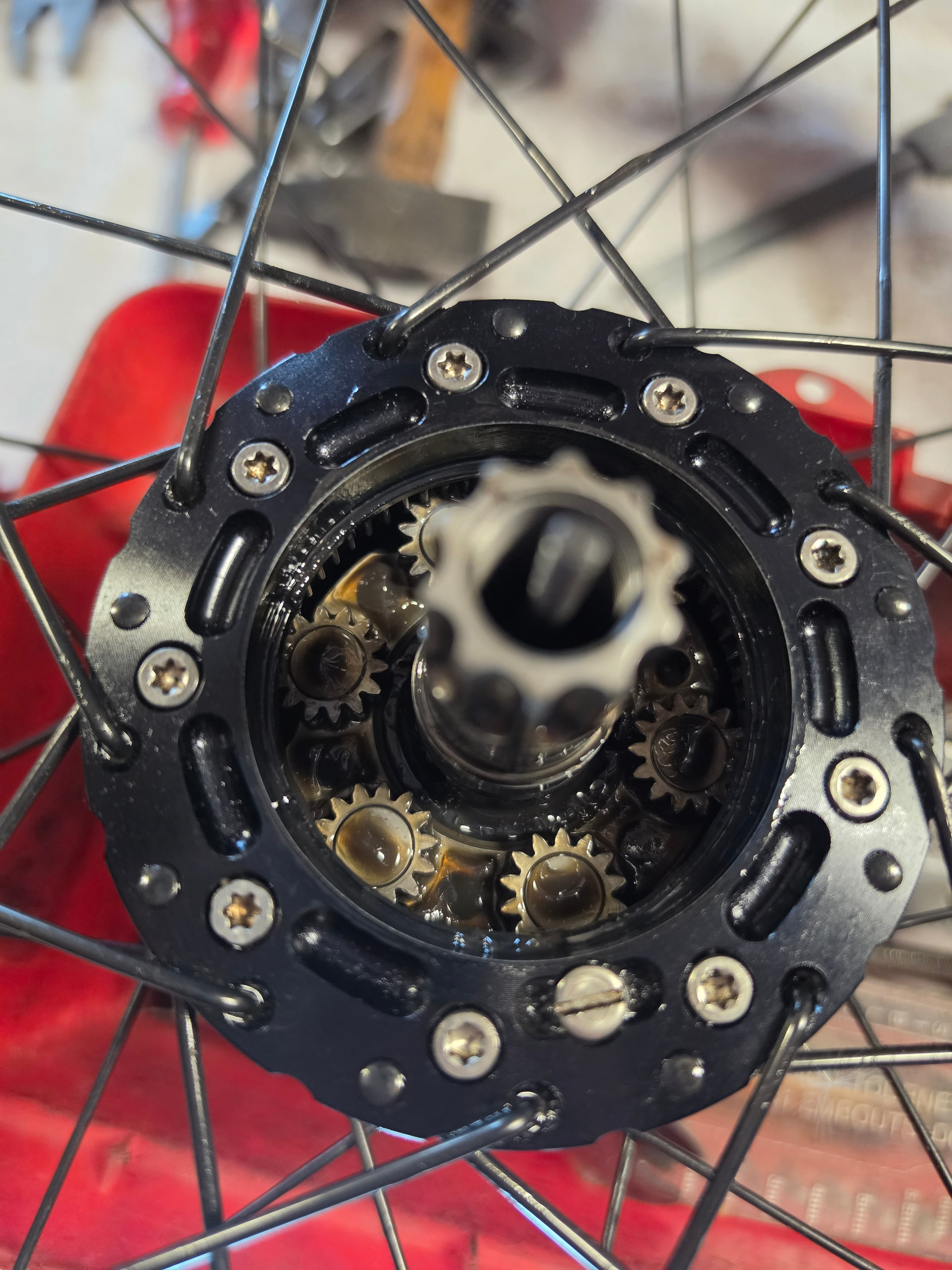

Cela fait deux sorties que j’entends des petits criquement (c’est comme un craquement, mais avec le son “i”).
J’ai commencé par croire que c’était le frein qui frottait. Puis une manivelle mal serrée. Une cage de roulement ?
Finalement c’est probablement un roulement. Celui avec l’inscription “UP” n’est pas “difficile” à tourner mais nettement moins fluide que le second. Aussi, il croustille en tournant.
Je vous laisse écouter sur la vidéo.
Question :
Est-ce grave docteur ?
Que puis-je faire, et surtout comment faire ?
Merci pour vos lumières !

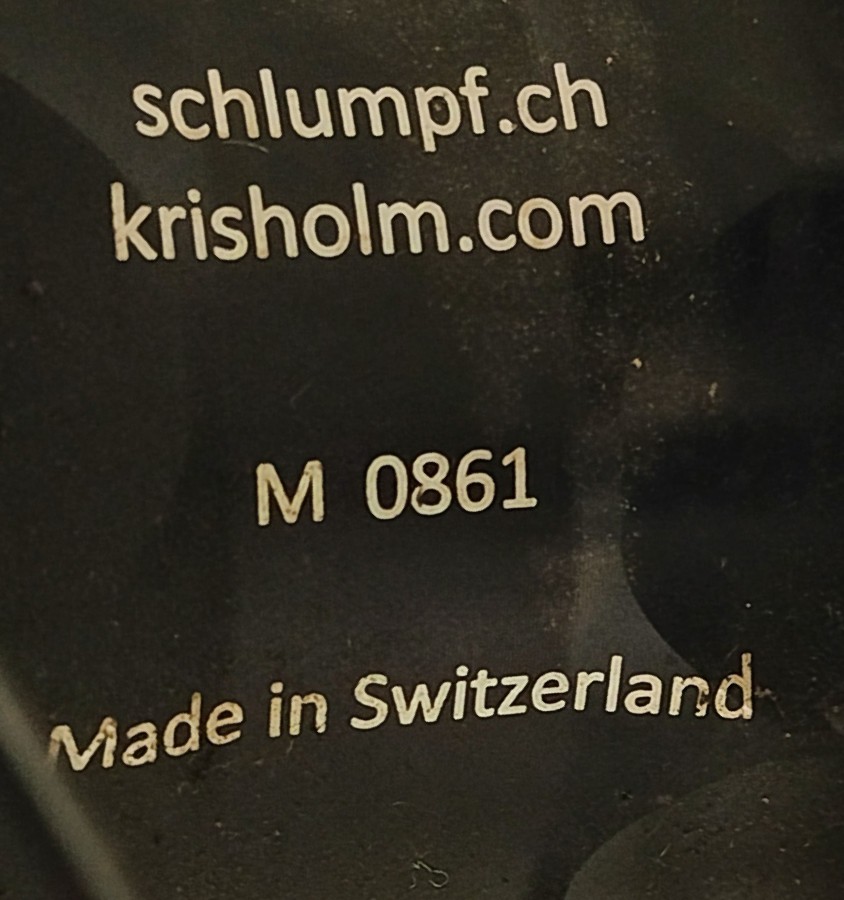

Ça fait longtemps que tu l’as ? Quel est son numéro ?
Peut-être qu’une révision ne serait pas du luxe (chez Schlumpf ou chez @jaco_flans).
Je l’ai depuis l’été 2016.
Je n’ai jamais fait de révision dessus, monté par Romain du CDK.

Sens tu de la vibration dans les roulements? Ou juste le petit bruit?

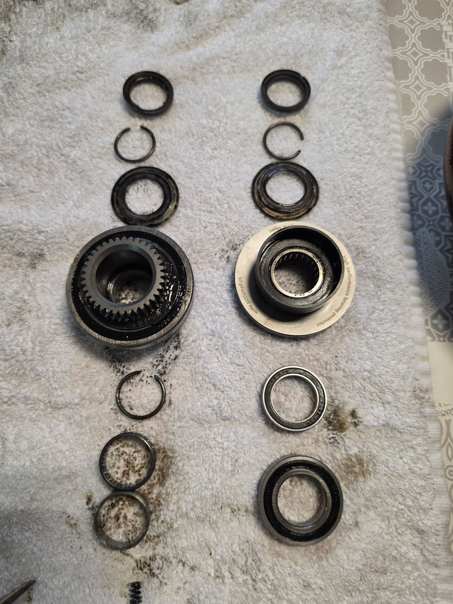

Démontage réalisé avec le beau-Papa.
Cela nous a permis de sortir un bon paquet de roulements, je pense qu’il en reste quelques-uns à l’intérieur.
Diagnostic de l’état des roulements à l’oreille et à la sensation (ça vaut ce que ça vaut :laughing:), verdict : un roulement à aiguilles et un à bille qui croustillent.
Coup de bol, on les trouve facilement sur le net.
Il y a également un roulement à aiguilles, mais sans cage, qui semble ne pas parfaitement tourner. On va désosser un roulement à aiguilles avec cage pour ne garder que l’intérieur, on verra.
Affaire Ă  suivre !
Edit : effectivement, certains roulements sont “bâtards” et semblent introuvables…
Visiblement ça se fait bien. Patience et nombreuses photos pour ne pas faire de conneries.

On trouve des 20x37x7 partout mais pour mettre la main sur des 22x37x7 il faut se lever de bonne heure !
La référence notée est 6804/22 et 6804 est 20x37x7. C’est le “/22” qui pose problème…
Idem 6908/9 qui ne se trouve pas à cette épaisseur…
