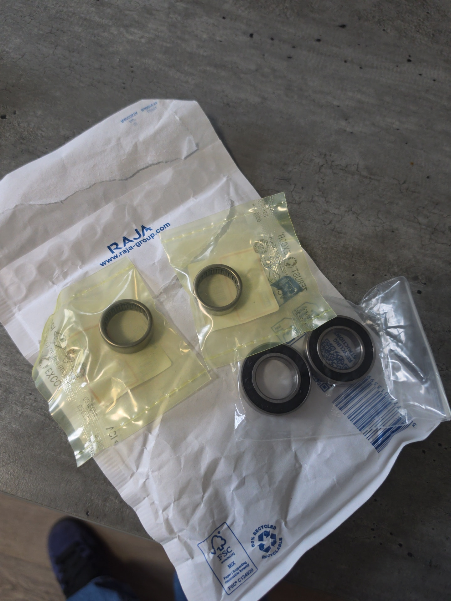

Je m’en suis tenu Ă  ta rĂ©ponse @bouin-bouin, et je n’avais pas compris qu’elle pouvait ĂȘtre Ă©quivoque. C’est vrai que pour usiner une bague intĂ©rieure, mĂȘme avec du diamant, c’est pas sĂ»r que ça le ferait ! :face_with_peeking_eye: J’avoue que je me suis pas posĂ© plus de questions ; je me suis dit (Ă  tort) qu’avec un bon alĂ©soire en carbure, ce serait moins pire qu’à l’outil sur un tour avec la bague extĂ©rieure dans le mandrin. :zany_face:
Roulements reçus :+1:
Il n’y a plus qu’à
croiser les doigts (et tout remonter :face_with_peeking_eye:)
Du coup tu remontes les roulements spĂ©cifiques ? Tu as pu les nettoyer, ou au moins voir si c’est eux qui croustillent ?
J’ai fait le tour des roulements et j’ai pu commander ceux qui croustillaient.
Ceux qui sont introuvables semblent, à l’oreille et au doigt, nickel.

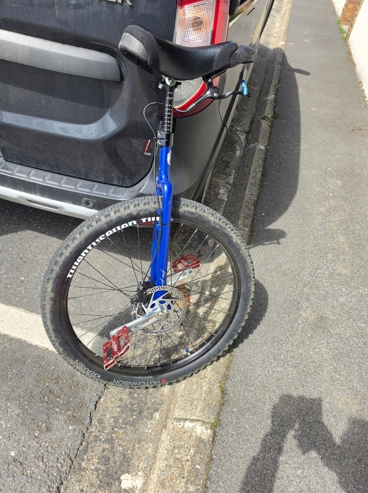

Suite et fin :
J’ai remis les manivelles en 150/137, j’en ai profitĂ© pour monter un disque de 180mm qui traĂźnait.
J’ai fait quelques tours de roue et le cliquetis Ă©tait toujours prĂ©sent.
J’ai remplacĂ© les pĂ©dales, qui Ă©taient pourtant du decath’ VTT datant d’octobre 2024, et le miracle se rĂ©alise : plus aucun bruit.
C’était l’occasion d’y faire un coup de jeune : j’ai remplacĂ© le frein Magura qui Ă©tait dessus par un Shimano neuf que j’avais dans un tiroir. Ce n’est pas ce qu’il se fait de mieux mais ça ira et au moins les plaquettes sont neuves :+1:.
Je vais me chercher des pédales bleu ton KH.
J’ai envie de dire tant mieux, comme ton frein est sur la manivelle ça Ă©vitera de trop forcer sur l’axe.
Un mono schlumpfĂ© sans guidon, chapeau, je crois que je n’y arriverais pas
Ça se fait trĂšs bien
 Si tu as des dents solides. J’ai souvenir de ma 36S au tout dĂ©but, avant que je n’ai eu le temps de monter un guidon. Je me suis envolĂ© sur une racine et j’ai mangĂ© le goudron. C’était pas trĂšs agrĂ©able :grimacing:
Content de voir que le problÚme de croustillement est parti ! Comme quoi, parfois, il faut commencer par le plus simple avant de vouloir tout démonter :laughing:
C’était tout de mĂȘme Ă  faire car j’avais des roulements bruyant mĂȘme dĂ©montĂ©s.
Également 2 tĂ©tons un peu grippĂ©s Ă  l’intĂ©rieur.
Tout est bien qui fini bien :+1::grin:
