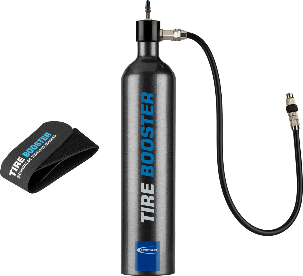

Je conseille fortement à ceux qui sont tentés par l’aventure tubeless de s’équiper d’un « booster »
ça permet de ne plus galérer à faire claquer un pneu.

En revanche, le booster maison j’en suis revenu. Peut être parceque j’ai jamais réussi à en fabriquer un qui tienne les 11 bars nécessaires sans fuir intensément…
Quand tu montes des pneus en 2.2 qui veulent pas claquer, c’est pas possible de bosser avec du matos bricolé. Y’a rien qui fonctionne et tu perds un temps fou à te battre avec le vent.
Un booster c’est l’assurance de faire claquer le pneu et de s’épargner les bras en bouteilles et le renoncement pour la chambre à air. Par exemple, y’a des pneus en 35mm impossibles à faire claquer sans compresseur. Y’a simplement pas assez de surface pour que le pneu monte en pression et tout fuit.
Je confirme que mon booster maison ne fonctionne pas (traduire : ça fonctionne pas à tous les coups, pas que c’est impossible)… ça sera compresseur chez le bouclard et tant pis.
Pour faire claquer le pneu au montage, ah ok, je comprends mieux ! Dans ce cas, effectivement, ça ne vaut pas le coup de mettre 50 € dans un booster tubeless Schwalbe…

Dans ce cas, pour ceux qui n’ont pas non plus un compresseur dans l’appartement, pour améliorer la fabrication et notamment solidifier le bouchon, je propose d’espacer les trous le plus possible, les ajuster et les ébavurer à l’intérieur (pour ne pas que le bourrelet de caoutchouc risque de se cisailler sous l’effet la pression), de découper le caoutchouc un peu plus largement autour de la valve (pour qu’il plaque bien au fond du bouchon), puis de remplir le bouchon avec de la colle néoprène (juste avant le montage), d’ajouter un collier de serrage autour du bouchon et de mettre en pression le temps du séchage de la colle.
Sinon, avec un thermos ou une bonbonne métallique et une valve de remplissage vissée au cul (épaulement + joint d’étanchéité à l’Intérieur, rondelle plus écrou à l’extérieur, je pense qu’il y a moyen de monter à 10/11 bars et de faire claquer tous les pneus que vous voulez…

Pour mon dernier montage, même avec un booster j’ai galéré. Ça m’a bien pris 3 heures pour monter les deux pneus. Entre la pompe qui chauffe et les bras qui coincent… sans booster j’aurais fini par tout brûler. Il m’aurait fallu un compresseur. (j’ai fini par mettre une CAA pendant 24h puis liquide vaisselle et pipoutre direct…)
