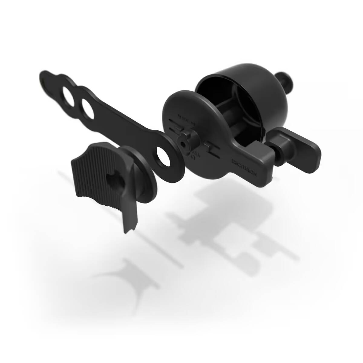

Je m’interroge tout de même : comment les pièces sont censées tenir entre elles sur ce machin ?
Le seul point de « solidarisation » que je vois, ce serait la pièce tout à gauche de la deuxième photo qui serait collée à l’ « axe » tout à droite. Mais ça fait un point de contact super réduit :thinking: En plus le ressort pousse continuellement dessus au repos.
Ça me semble impossible à réparer, non ? Ou une bonne glue ferait l’affaire (quoique la glue coûtera plus cher qu’une autre sonnette…) ?

Si cette pièce en T est faite en plastique, tu dois pouvoir faire une réparation Frankenstein en utilisant une vis style bois de diamètre suffisamment petit pour rentrer dans la colonne centrale et mettre une petite rondelle sous la tête pour caler la partie cloche.
C’est approximatif et peut-être plus cher que l’objet (si ce n’est pas une vis+rondelle de récup) mais la satisfaction d’avoir retardé l’envoi à la décharge a une certaine valeur :wink:
Sinon,une autre alternative serait de garder la cloche, le ressort et éventuellement la base avec le maillet et d’aller remplacer cette colonne centrale par de la visserie au bon diamètre…
À toi de définir ton seuil réparation/remplacement :stuck_out_tongue:

J’ai opté pour une vis d’un diamètre un peu trop large que j’ai visé dans la colonne centrale et j’avais pas de rondelle, mais ça passe.
Ça remarche impeccable (ring ring !), et on va espérer que ça dure dans le temps :+1:

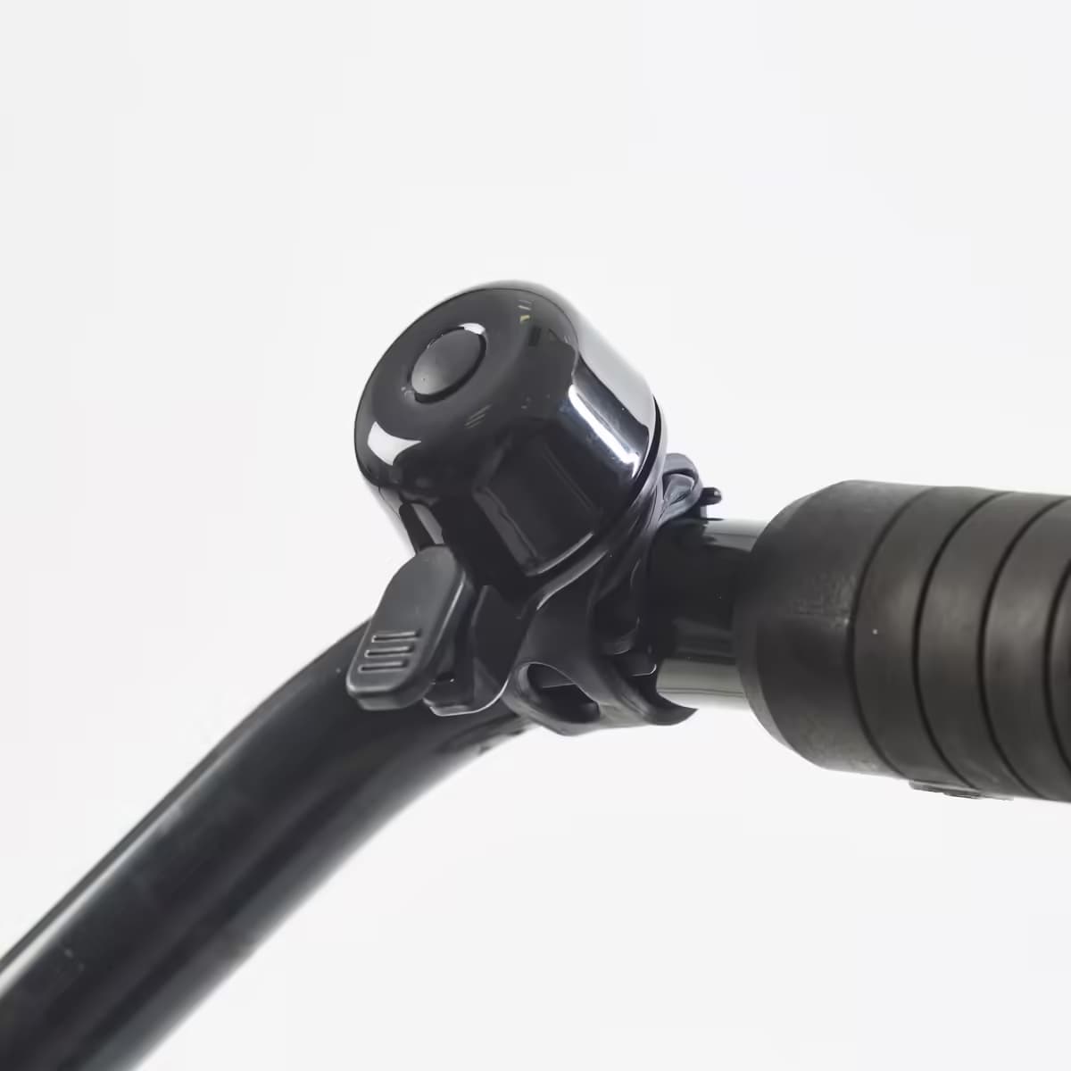

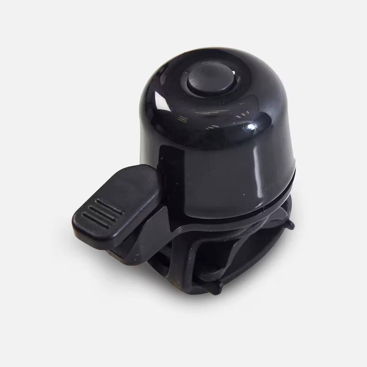

Update : j’ai perdu ma sonnette y a genre deux ou trois ans et j’en suis fort triste, du fait de la difficulté à retrouver ce type de sonnette :
Alternativement, je pourrais trouver ce genre beaucoup plus commun :
Complètement scier la base et trouver une autre méthode de fixation safe et qui tient. Une pièce imprimée en 3D (pour refaire le demi-arceau de ma sonnette custom originelle) + le velcro p’têt ?

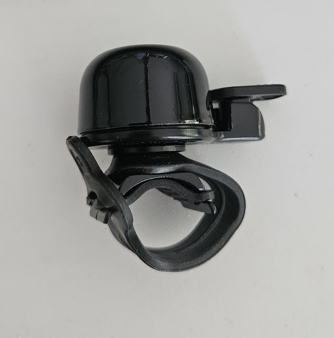

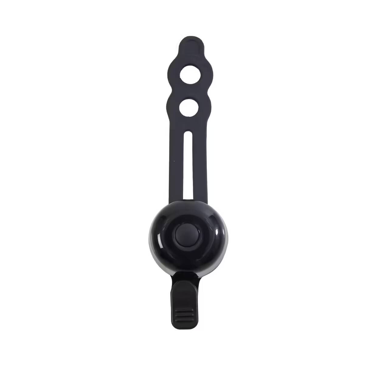

J’ai trouvé une sonnette à attache souple que l’on peut mettre sur un doigt :
https://www.decathlon.fr/p/sonnette-velo-100-universel/_/R-p-145436
2,89€, livraison gratuite en point relais, moins pratique à mon goût que mes propres sonnettes, mais au moins c’est disponible.
