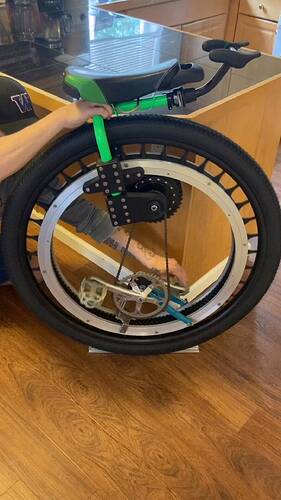

Sinon en parlant de hauteur de selle, vous avez vu ça sur facebook (c’est une roue de 36) :

Je me suis demandé un moment si c’était réel ; c’est vraiment une fabrication soignée, mais alors pour le coup, je me demande bien à quoi ça peut servir vu que ça rabaisse le pédalier ; à moins que ce ne soit pour adapter le monocycle aux basketteurs professionnels, mais tout en les condamnant à ne rouler qu’en ligne droite (car dans les virages, les pédales touchent le sol) ! Le mec a tout de même coupé son cadre et bousillé sa roue, il fallait le faire ! Je pense qu’il s’ennuie, qu’il a une imprimantes 3D, et qu’il ne sait pas quoi en faire, vous voyez une autre explication ? :rofl:
Ça permet d’intégrer des rapports différents et éventuellement une roue libre.
Et accessoirement le fait de baisser le centre de gravité peut être une bonne chose. Par contre, il manque le frein. Et je me demande s’il n’y a pas trop de résistance…
Oui, c’est vrai pour les rapports, mais comme le fait remarquer @toutestbon, l’absence de frein semble rédhibitoire pour intégrer une roue libre, quant au pédalier, il me parait vraiment trop bas : même avec la selle au plus bas, il doit falloir mesurer au moins 1,90 m pour atteindre les pédales, et ces dernières en revanche ont me semble-t-il toutes les chances de toucher le sol dans les virages.
Ok, mais à ce point, c’est quasi sûr que les pédale touchent dans les virages, non ?..
Alors la résistance liée aux frottements par contre, comme l’augmentation sensible de poids, c’est quasiment certain.
Je ne suis pas non plus certain que la roue ait la même inertie qu’une roue traditionnelle centrée autour de son axe ; je crains que ça compromette l’équilibre et les sensations en général.
Il faudrait pouvoir essayer l’engin, ou au moins pouvoir en discuter avec son inventeur, quelqu’un le/la connaît ?
C’est tout de même un beau projet, une belle mécanique, une fabrication soigneée, une proposition originale et intéressante, avec un principe d’entraînement modulable et évolutif, et qui devrait également pouvoir permettre d’intégrer une assistance électrique sur le pédalier…

Yes c’est une idée intéressante pour un budget limité
Mais je n’aurais jamais fait sur un 36 pouces à cause de la rigidité qu’il faudrait dans les roulements, et le système de manière générale, donc très lourd.
Il à fait la même erreur que mon premier concept de trial à fixer le cadre sur la bague intérieur du roulement, que j’ai légèrement déformé en quelques sauts, donc pas mal de frottements ensuite. Ici ils sont en alu, donc à mon avis quand il va s’assoir dessus ça va frotter comme jamais

Le mystère du frein est résolu.
Et le mono semble également plus ou moins rouler.
J’ai envie d’essayer :star_struck:
Très chouette prototype, et il semble rouler effectivement, mais la rigidité et la solidité du cadre comme celles de la roue pose question, le guidage de la roue en rotation, le poids de l’ensemble et le rendement dû aux frottements aussi, à voir (et à essayer)…
