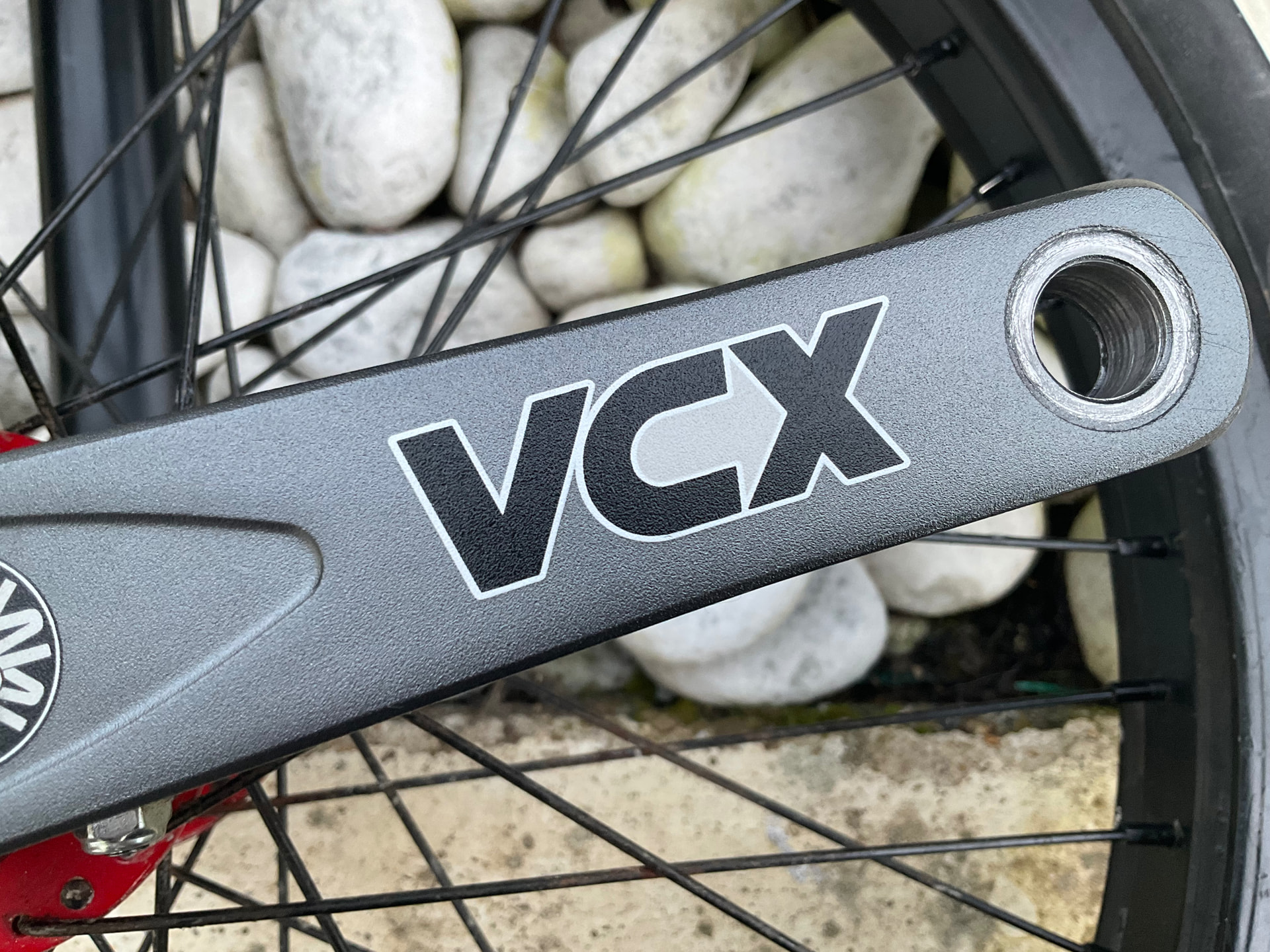

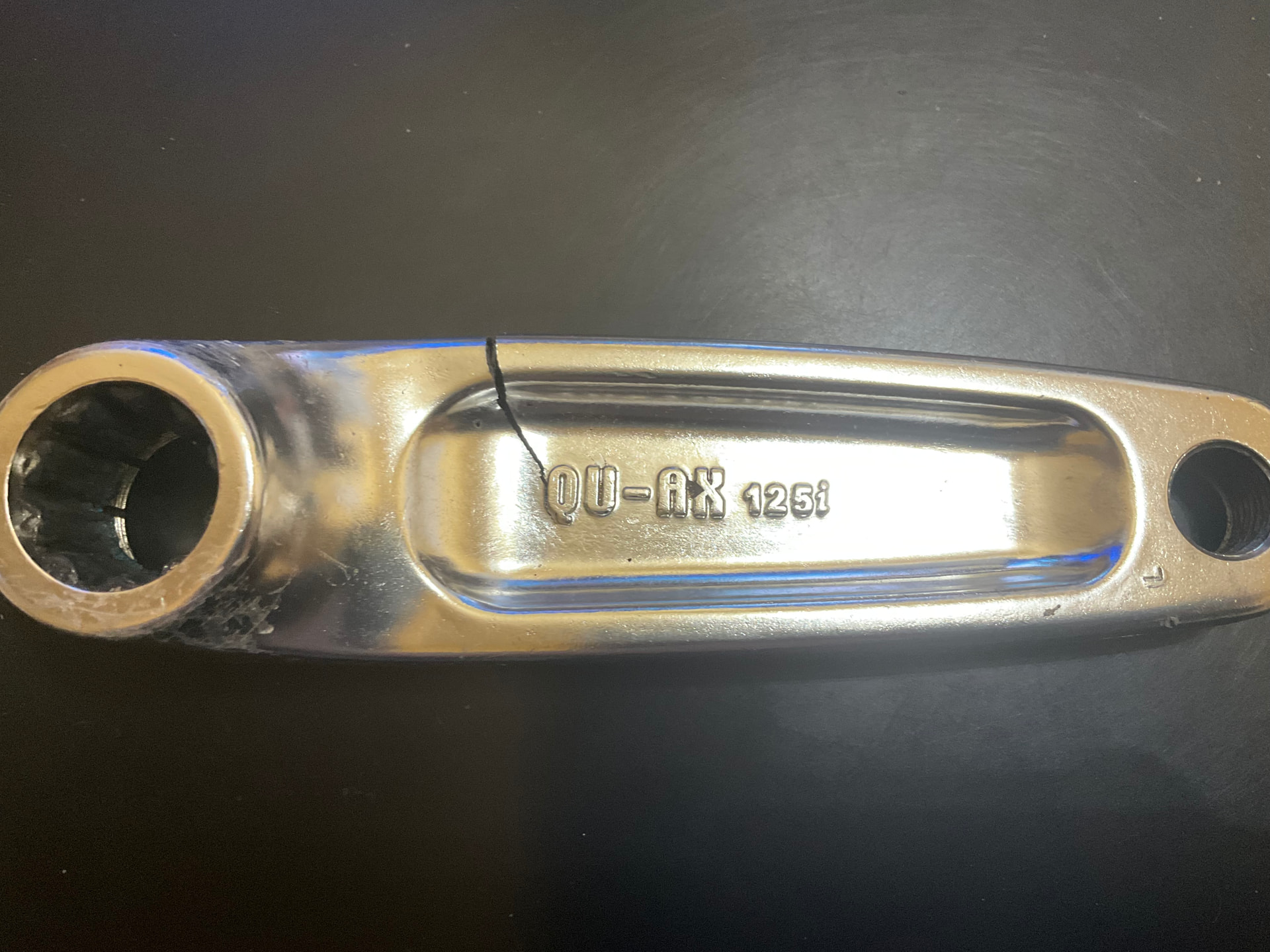

J’avais besoin d’un conseil, je viens de casser deux manivelles coup sur coup sur mon 20 pouces.
La première (QU-AX 125mm), elle s’est fendue au bout de 6 mois de pratique et la suivante (Nimbus VCX 138mm Isis) après une dizaine de séances, le filletage a lâché.
Auriez-vous d’autres manivelles plus solides à me conseiller ? Ou faut-il passer sur du Qaxle avec des manivelles plus solides ?
Je pèse 79 kg et je me contente de faire quelques petits sauts
La Qu-ax, c’est normal, c’est un alliage métal/beurre. La VCX, par contre, c’est plus surprenant. Je n’ai pas cassé mes paires, malgré des sauts assez importants. Es-tu sûr de bien avoir mis entre la pédale et la manivelle la rondelle qui était fournie avec les manivelles ?
Il n’y avait pas de rondelles fournies, j’ai juste mis des bagues entre l’axe et les manivelles.
Etonné par le problème de filetage sur les VCX, possible qu’elles aient été mal serrées / ou desserrées (tu fais de la marche arrière ?).
De façon générale à part des manivelles en cromo tubulaires, je n’ai jamais rien trouvé de totalement bombproof.
Le filetage à l’intérieur des VCX semble complètement lisse mais c’est réparable, tu peux tarauder ou bien remettre carrément un insert.
Ah mince, je n’y avais pas pensé, je maîtrise la marche arrière depuis trois ou quatre séances et la pédale s’est sans doute desserrée :cry:
Tu as sans doute la raison de ta (tes) manivelles abimées. Pour les VCX j’entends.
Si tu pratiques la marche arrière il faut vérifier de temps en temps (à chaque séance) qu’elles ne sont pas dévissées.
