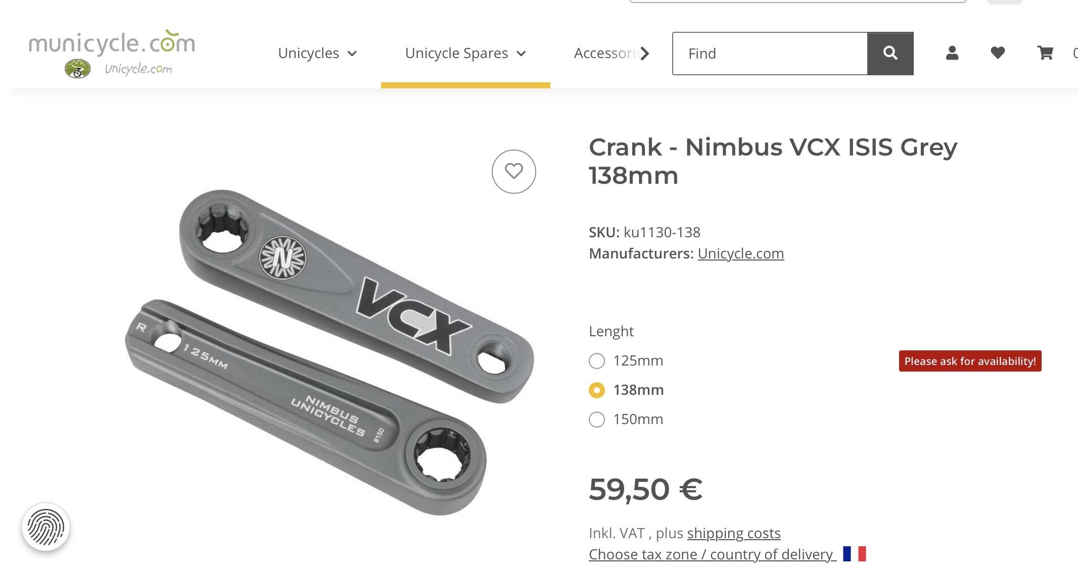

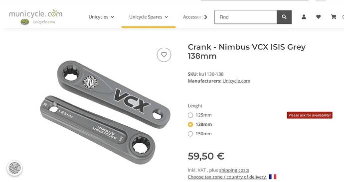

Bon les Nimbus ne sont évidemment plus disponibles sur le site “municycle.com”.
Quelqu’un aurait-il par hasard une QU-AX 125 droite ou une Nimbus VCX 138 droite orpheline ?

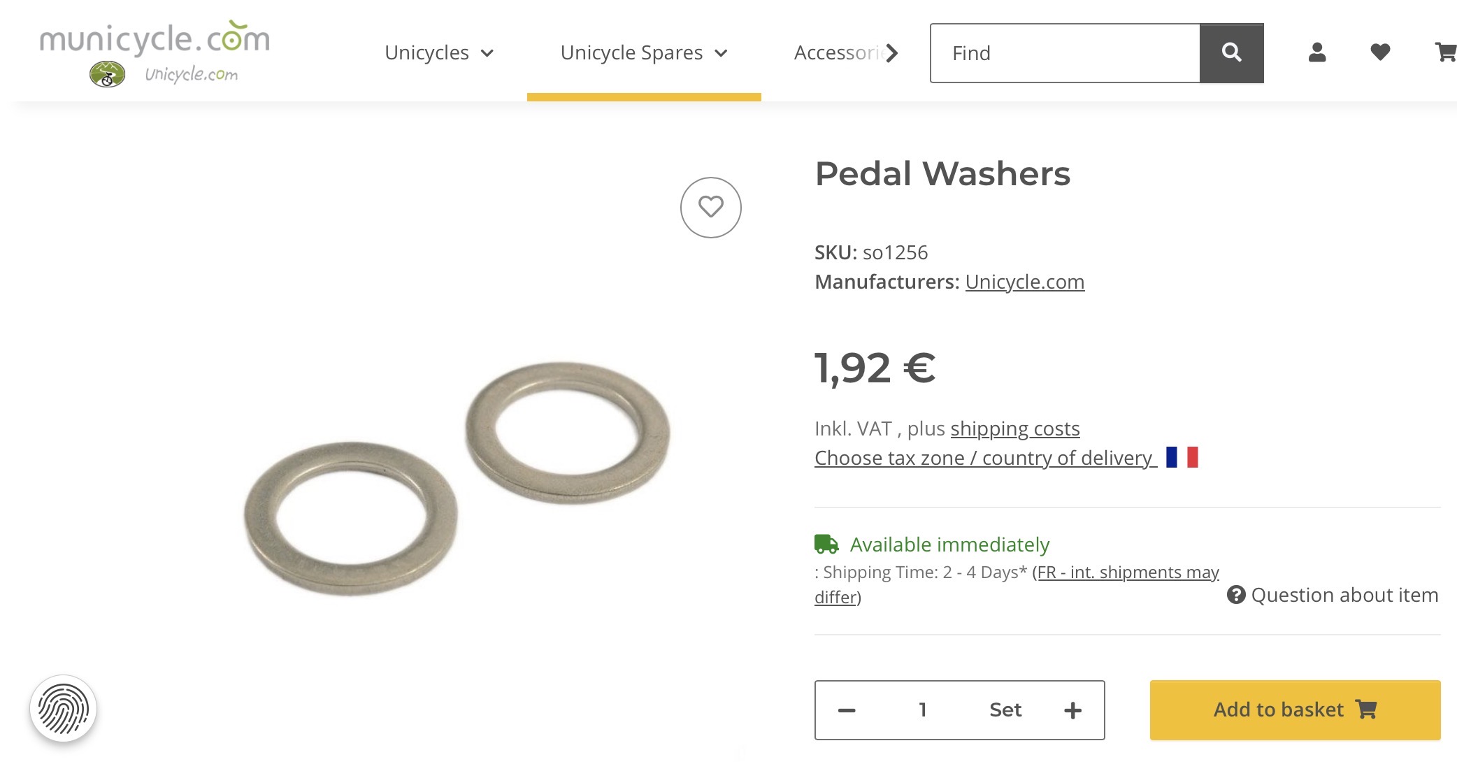

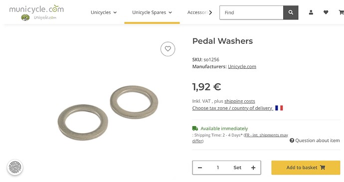

Je me suis trompé les VCX 138 sont disponibles ainsi que les rondelles
