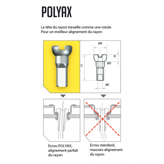

Selon toi, est-ce que le « Secure Lock » est utile ? Si j’ai bien compris, c’est juste du frein filet qui évite que certains rayons ne se desserrent. C’est bien ça ?
Les rayons Sapim sont vraiment faciles à trouver… ils sont tous Polyax! Ma préférence va à ceux qu’on peut aussi visser depuis l’extérieur de la jante car cela facilite le montage.
Pour le secure lock, c’est bien ça. C’est un plus que je n’utilise presque jamais, car si la roue est tendue de manière homogène et bien dimensionnée pour l’usage, elle n’est pas censée bouger.

Afin de commander les bonnes têtes de rayon (notamment, alu ou laiton ?), j’ai cherché des infos sur ce que LightBicycle recommande. Comme souvent avec eux, ils ont écrit un article qui me semble très complet sur le sujet :
En gros, soit on utilise des têtes en laiton, soit des têtes en alu de bonne qualité - sinon, attention à la rouille !
Et comme par hasard, ils recommandent les Sapim Polyax. Du coup, pour moi, ce sera du Polyax alu rouge :smiley:
