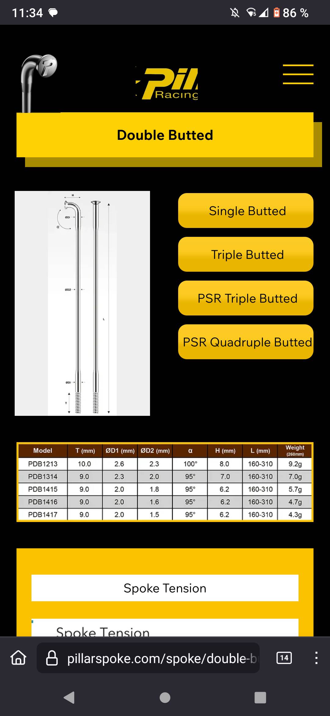

Peut être une piste : Dirtysixer sort un vae en 32 et 36 pouces, la fiche technique mentionne des rayons Pillar (butted!)
Bien vu ! :+1:
D’après leur site, ils n’ont pas de taille supérieure à 310 mm. Peut-être qu’ils les font à la demande…
