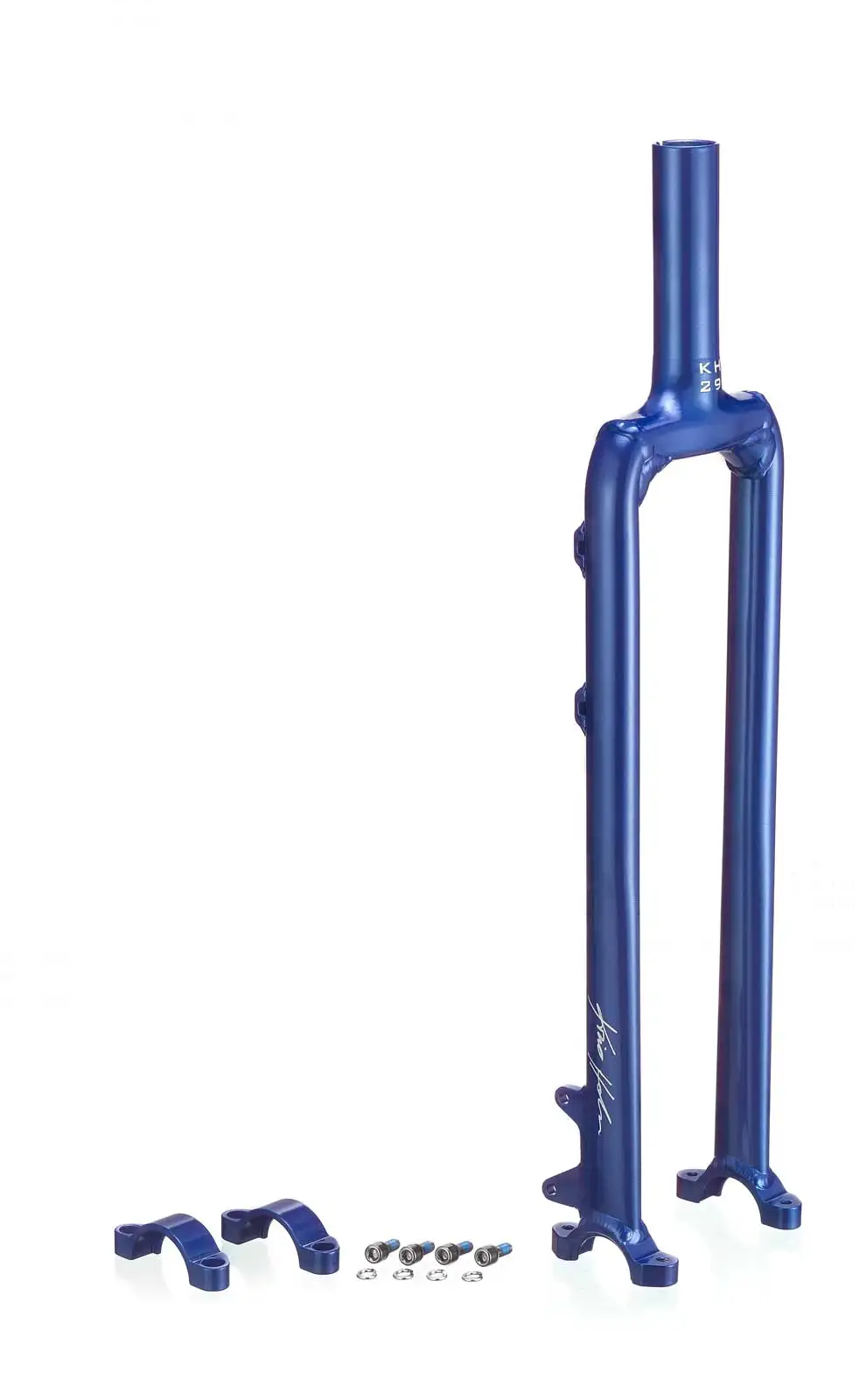

Cherche fourche KH 29 de 2015
Bonjour tous le monde,
J’ouvre ce sujet pour essayer d’estimer mes chances de trouver cette fourche qui combine le trio:
  • compatibilité avec les pneus 29x3
  • le point de montage pour l’etrier de frein à disque sur manivelle
  • le point de montage pour freins magura à jante
Si vous en avez une inutilisées ou bien savez où il resterai du stock… :sweat_smile:

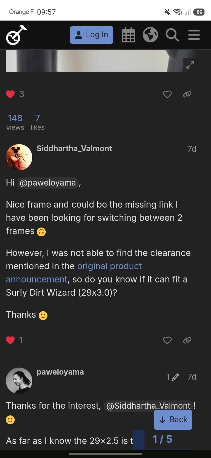

Petite trouvaille rigolote: je voulais voir la différence entre ma config et les recommandations d’un tableau comme celui partagé ici:
Et comme je ne connais pas l’ETRTO du Dirt Wizard par coeur, j’ai fini chez Surly pour le trouver.
