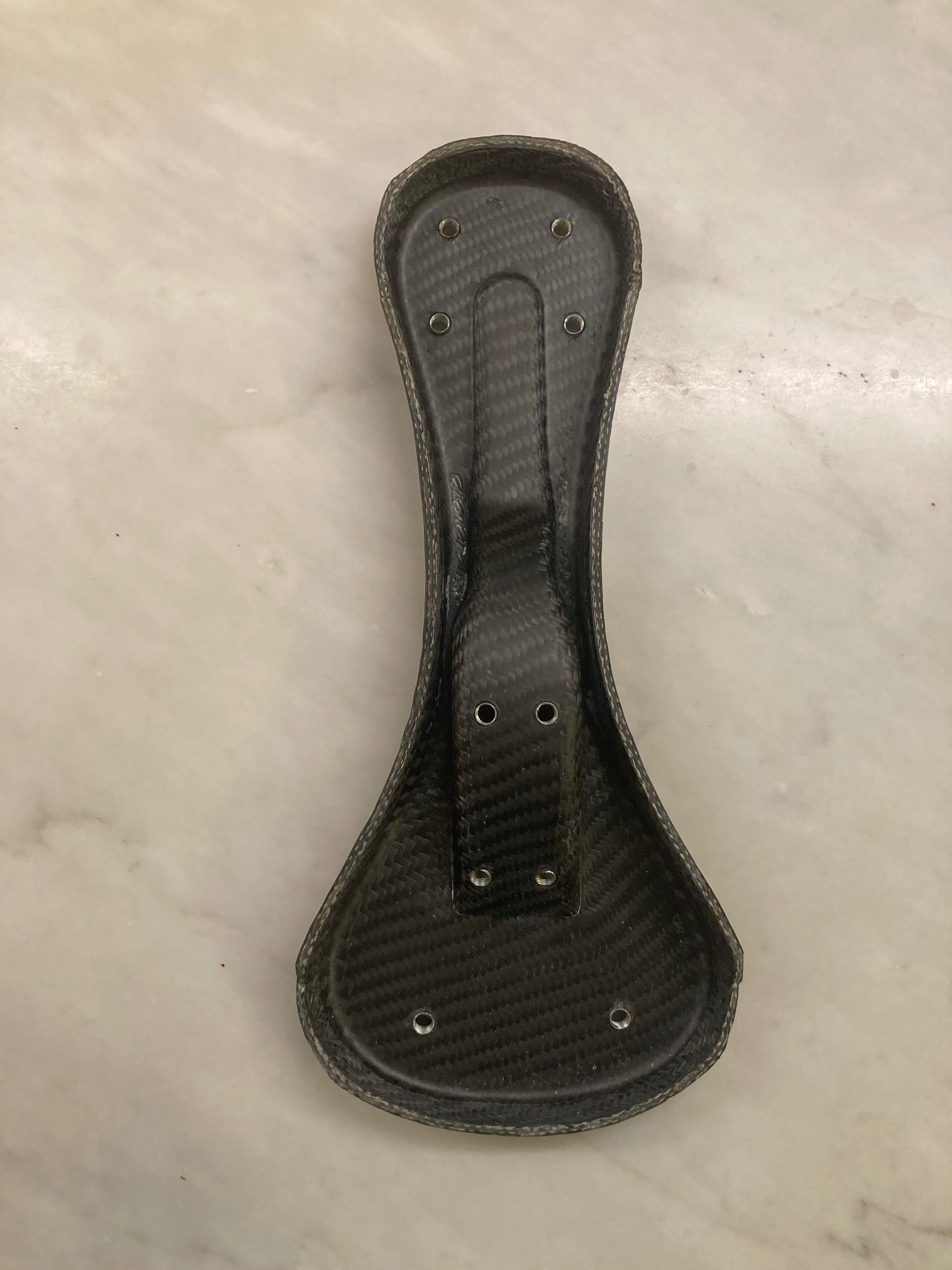

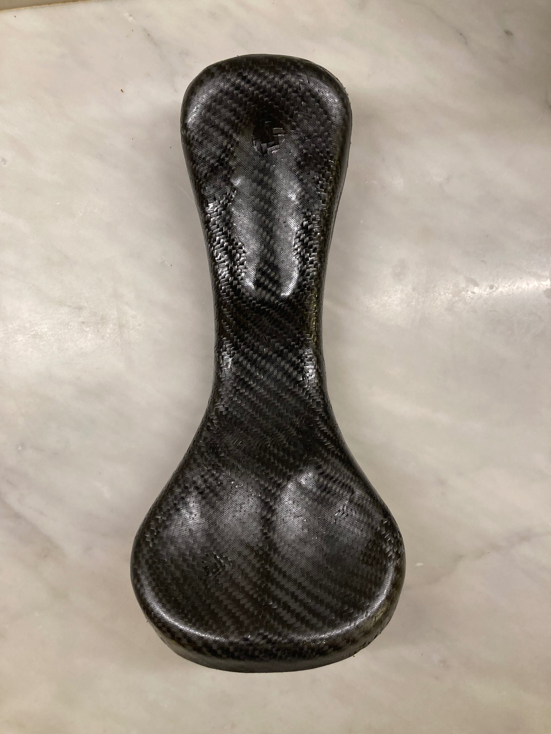

En novembre 2022 après des mois de recherche sur le carbone et les selles qui ont pu être faites dans le passé j’ai produit ma première selle carbone. Elle n’était vraiment pas belle mais elle est toujours fonctionnelle puisqu’elle est sur mon Muni et que malgré les sauts avec un guidon Ursli elle fait son job. Je savais que je pouvais faire mieux alors j’ai recommencé avec une nouvelle technique pour le moule. J’ai réussi à produire une selle carbone épaisse et bien plus belle (même s’il y avait encore des progrès à faire). Cette seconde selle c’est @Aurélien qui s’en sert sur son 20 pouces.
Après avoir testé 3 ou 4 façons de faire des moules je me suis tourné vers @Mael_Robert pour créer un moule avec une forme nouvelle. J’ai reçu ce nouveau moule et créé la selle qui est sur mon monocycle de street depuis 2024.

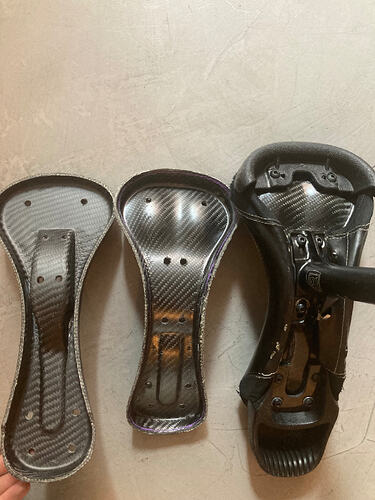

Avec @Mael_Robert en voyant la réussite de la combinaison de nos deux savoirs: l’impression 3D et la fabrication de pièces carbone on a mis nos connaissances en commun et recherché les besoins des trialistes. Ça a donné une nouvelle selle 100% faite pour le trial. Aujourd’hui Mael roule avec depuis 2024 et nous avons même développé une version avec poignée en carbone intégrée à la selle.

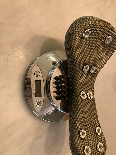

Aujourd’hui, après une grosse douzaines de selles produites je vous présente donc Fearless Carbon Saddles, une « marque » dédiée à la fabrication de pièces en carbone pour le monocycle.
Nous mettons aujourd’hui cette capacité de création de selles customisables à disposition de tous en proposant des bases carbone qui vous conviennent !

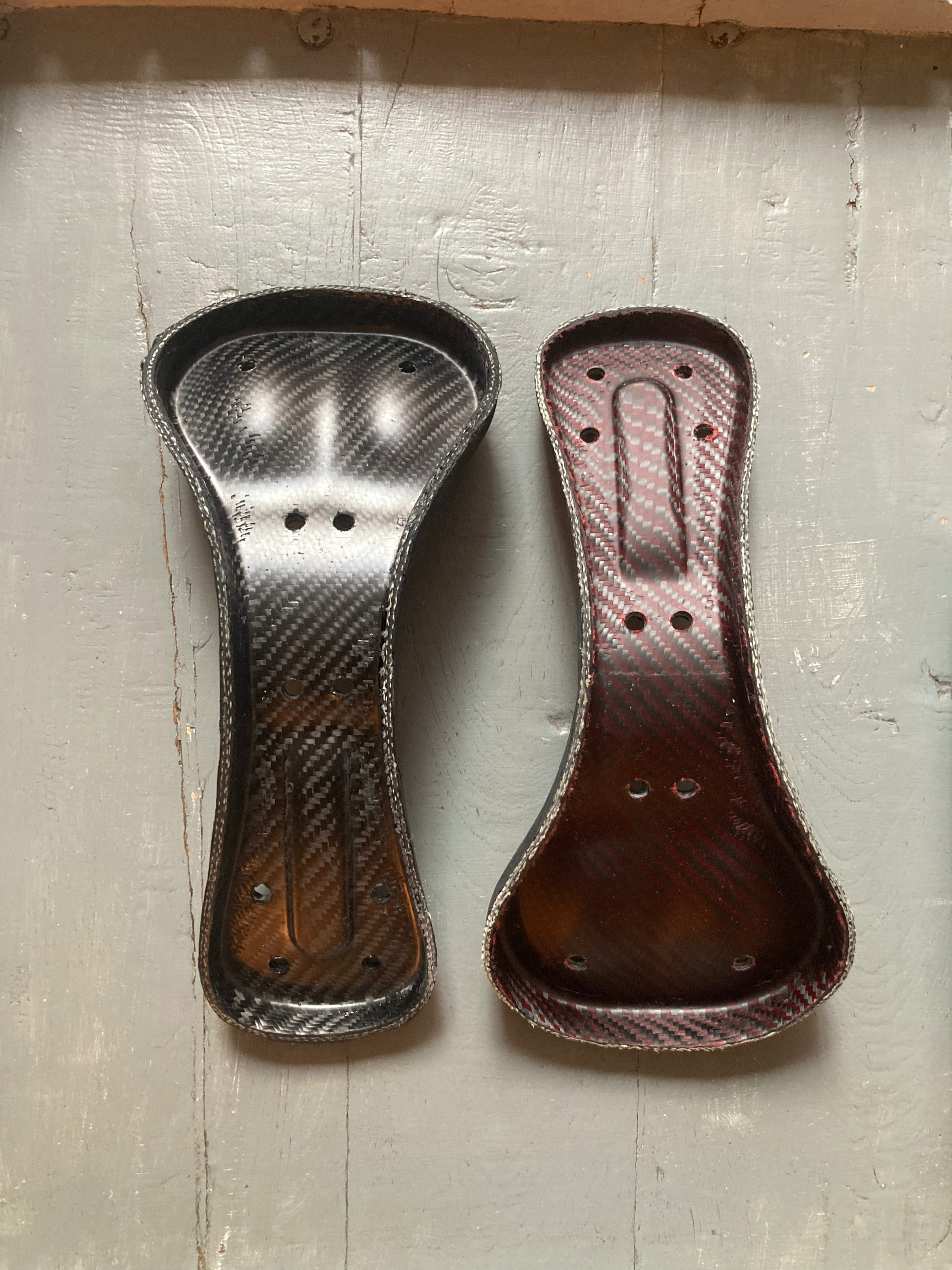

Il y a la possibilité de personnaliser ses bases avec de la couleur: rouge, jaune comme sur les photos ou même vert, bleu
Le vernis est aussi personnalisable: brillant, satin ou matt

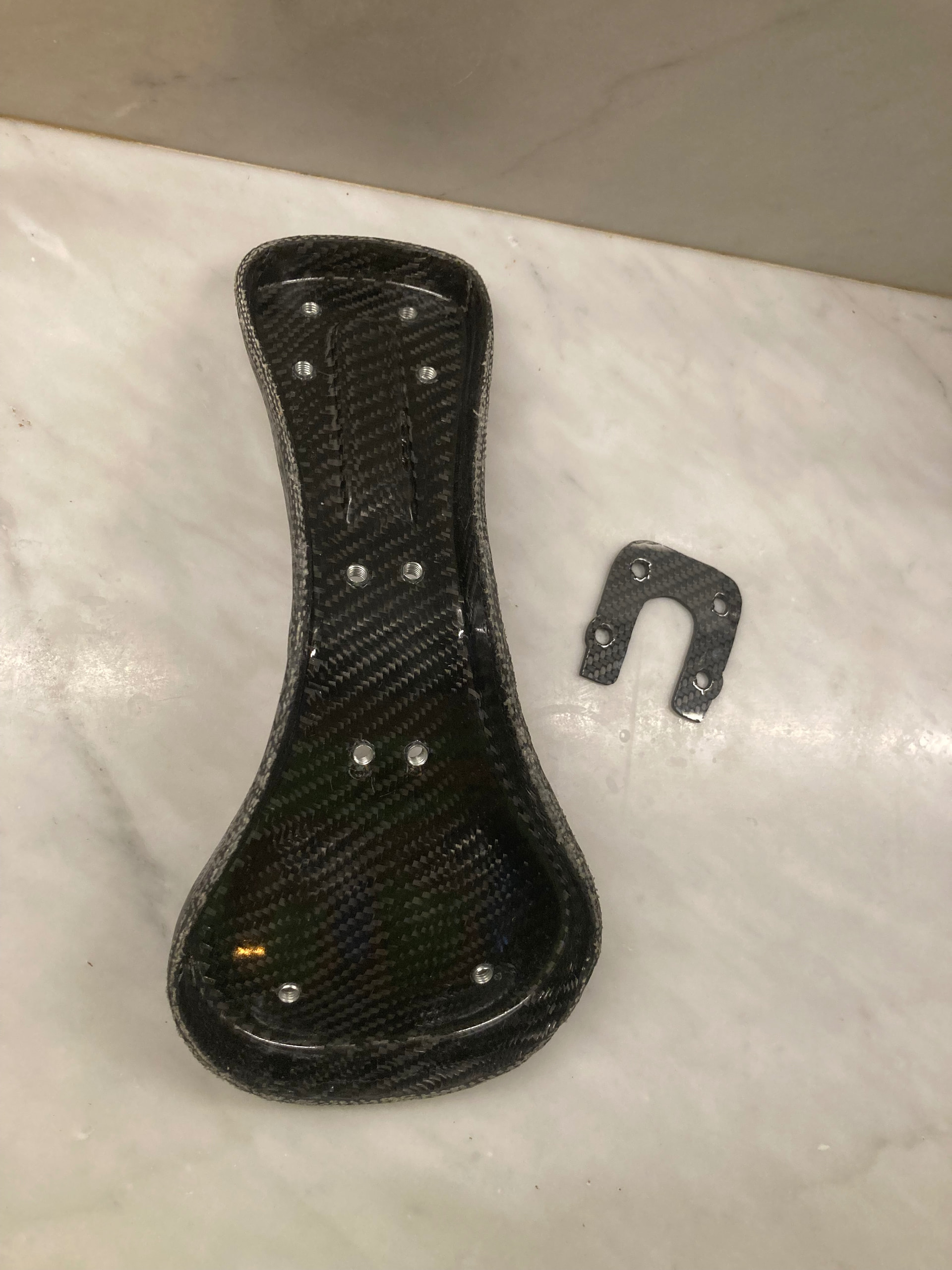

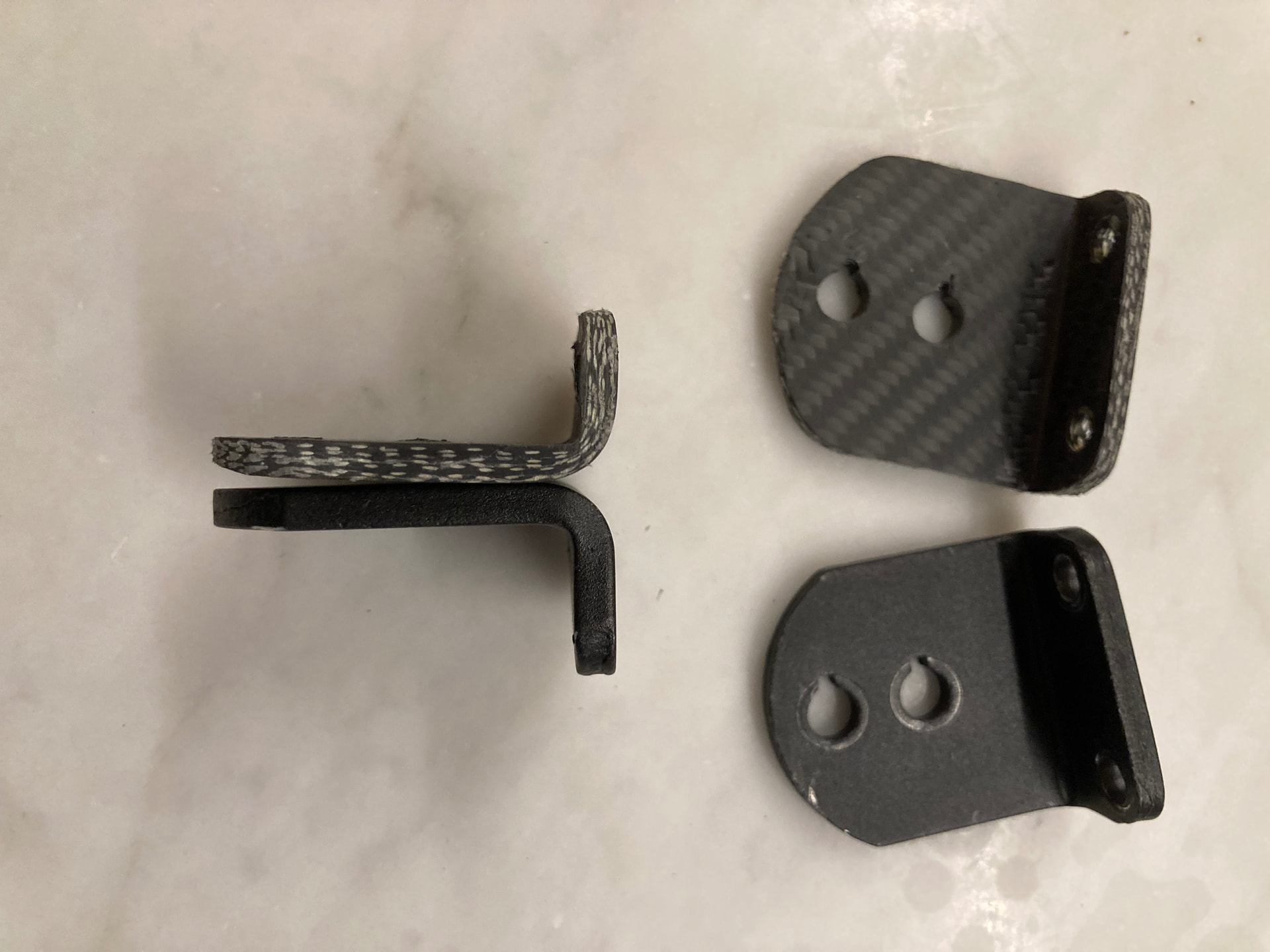

En dehors des bases carbone deux autres pièces ont été développées: les renforts de poignée et les équerres pour guidon T-bar KH (encore en phase de tests)

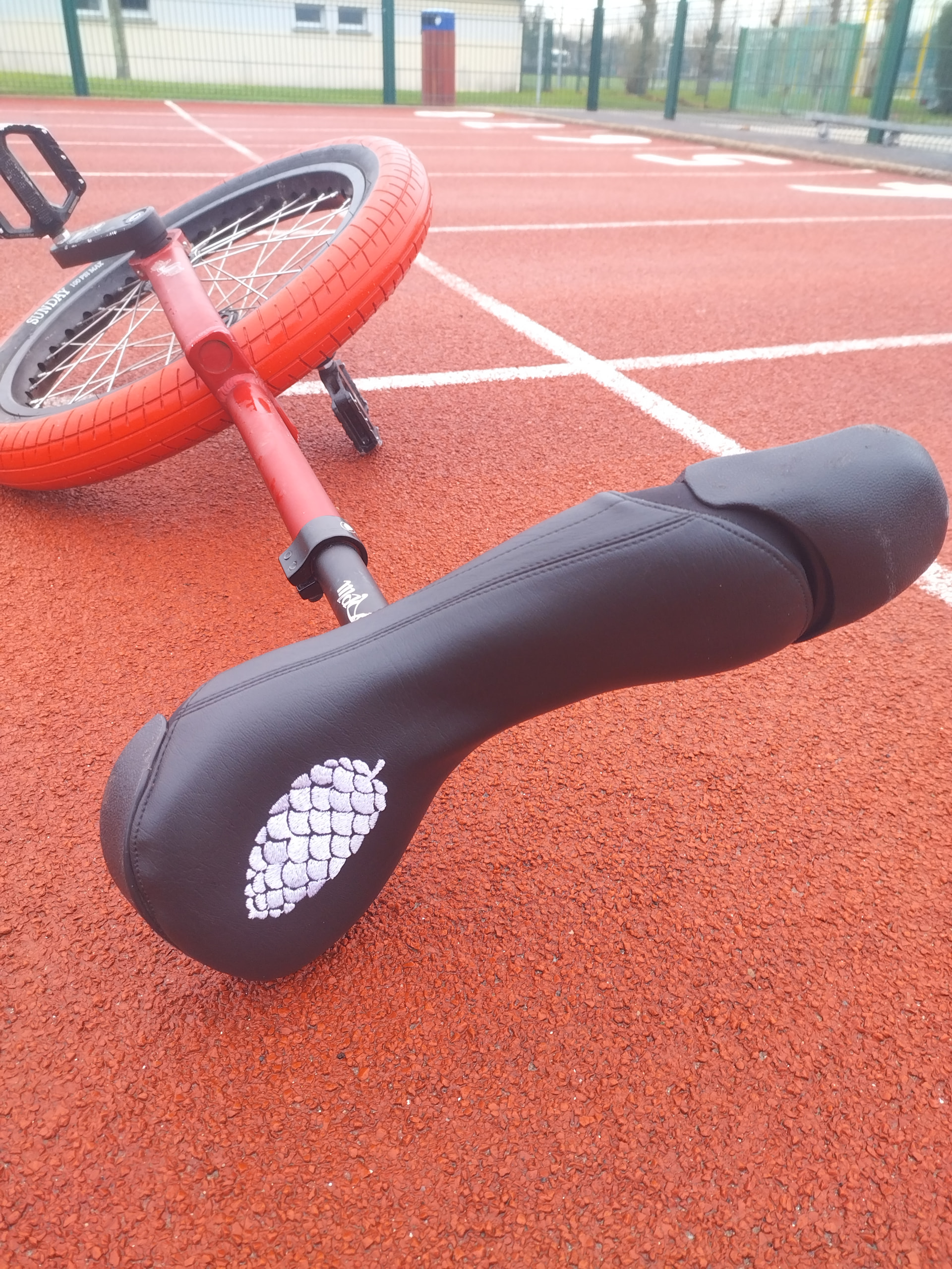

Les prochains projets sont une seconde version de la base pour Fusion One/ Zero mais avec des angles de réglages bien plus important pour pouvoir être utilisé aussi bien en route qu’en Muni. Il y a aussi un projet de housse en cours et l’idée est d’ajouter des stickers avec le logo sur toutes les selles. Avec l’aide de @Bablou le sticker ressemble à ça:
Les plus observateurs auront compris que les lettres FCS sont reprises dans le logo :wink:

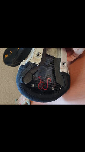

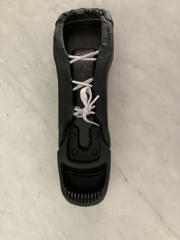

Sur ma selle (dont je suis très content d’ailleurs), j’ai mis une mousse normalement utilisée pour les corsets (de mémoire), formée grossièrement au décapeur, collée à la colle néoprène et affinée à la ponceuse à ruban. Par dessus j’ai mis une housse faite par Mark Fabian, et c’est plutôt confortable (j’ai pu faire 7 km dessus en « course », plus 2*3 km pour y aller et rentrer).
Dès que je retrouve le type de mousse je vous redis ça.
Ça ressemble à ça :

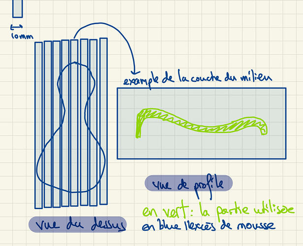

Je me demande s’il serait possible d’imaginer un patron de découpe couche par couche et qui donc, une fois les couches collées entre elles, permettrait d’avoir un rendu similaire à chaque fois. Ça génèrerait beaucoup de pertes mais ça peut se tenter. (avec les couches dans le sens de la longueur et empilées dans la largueur)

Un schéma rapide pour expliquer l’idée que je viens d’avoir (j’ai pas compté le nombre de couches en largeur, c’est simplement pour illustrer)
  • c’est profil et pas profile, je sais juste pas écrire :joy: et puis c’est exemple mais ça c’est le fait de switcher entre anglais et français :upside_down_face:
Je pense pas que ça soit la bonne solution, la colle a tendance à rigidifier, ça serait inconfortable (et je ne parle pas des pertes)

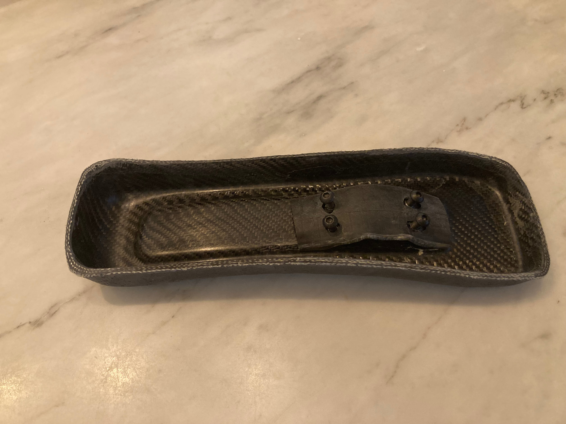

Soit gainer les côtés de la base avec un cuir épais pour protéger à la fois la housse et la base. Puis découper dans une mousse plate de disons 10 ou 15 mm d’épaisseur le contour de la selle…
