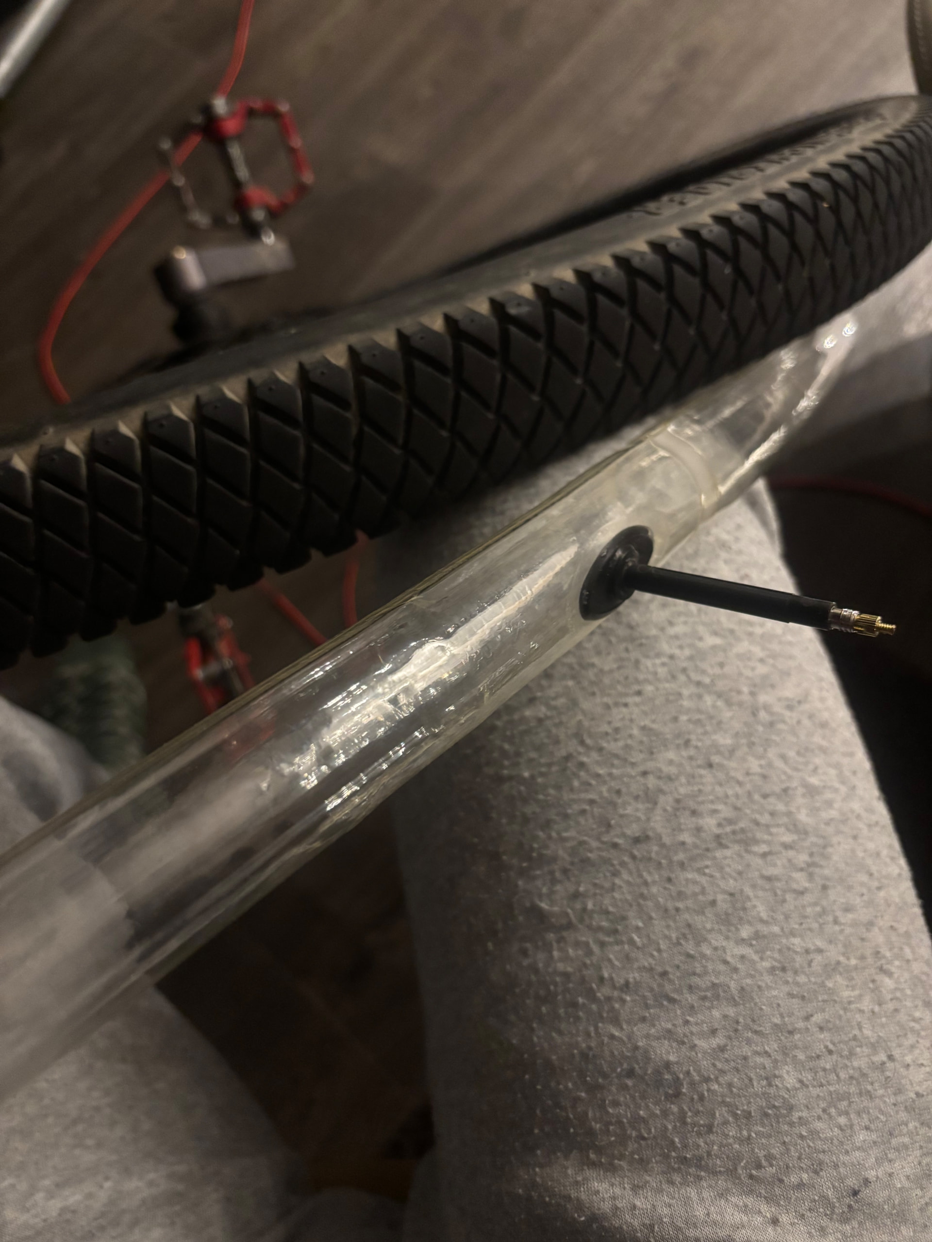

bon j’avais laissé un message racontant que je n’avais jamais utilisé ma chambre tpu, je supprime et j’ajoute que la paresse et la mauvaise foi me perdra, c’est du passé je fais l’essai demain c’est jamais trop tard :joy: c’est facile a monter finalement, ça me faisait peur, totalement injustifié :anxious_face_with_sweat:
L’effet très léger de la chambre transparente est hallucinant :exploding_head:

Lors du montage en desserrant le bouchon de valve c’est la partie métallique entière du tube de valve qui est arrivée dans la main, au départ j’ai cru que c’était cassé, finalement c’est un filetage des deux côtés du morceau, je l’ai resserré sans trop forcer, c’est suffisant ou faut songer à mettre un peu de colle pour le tenir fermement ? Vous avez déjà eu ça j’imagine ? J’avais lu y quelques temps que certains d’entre vous aviez eu un problème avec cette valve qui fait fragile c’est vrai…
Comme on dit dans mon milieu : « it’s not a bug, it’s a feature ». Comprendre : c’est normal que ça arrive, mais c’est pas normal que ça arrive.
La valve se démonte notamment pour pouvoir injecter du liquide anti-crevaison dedans. Cependant, sur ces montages plastique/alu, il faut faire très, très attention à ne pas arracher la valve en tirant trop fort sur la pompe. De mon côté, désormais, je mets du frein filet après le premier démontage. Comme ça, j’ai un peu d’assurance sur le fait que ça va mieux tenir.
À mon avis, c’est une des raisons pour lesquelles les nouvelles chambres TPU de Schwalbe (Aerothan) proposent des valves 100% métalliques. Ça supprime très probablement ce défaut (et je suis pressé de pouvoir les tester :grin:).
Ah oui j’avais lu cette histoire de valve métallique en survolant y’a pas bien longtemps ! Merci les gars pour les explications. Je me rend compte en remontant le fil de discu que la chambre à aire était chez moi depuis…2024 :exploding_head: il n’est jamais trop tard ! :joy:
Et je te conseil de ne pas trop visser le bouchon de valve si jamais tu en utilises un. J’ai déjà fini avec la valve en deux parties juste en vissant trop le bouchon, ça énerve…
