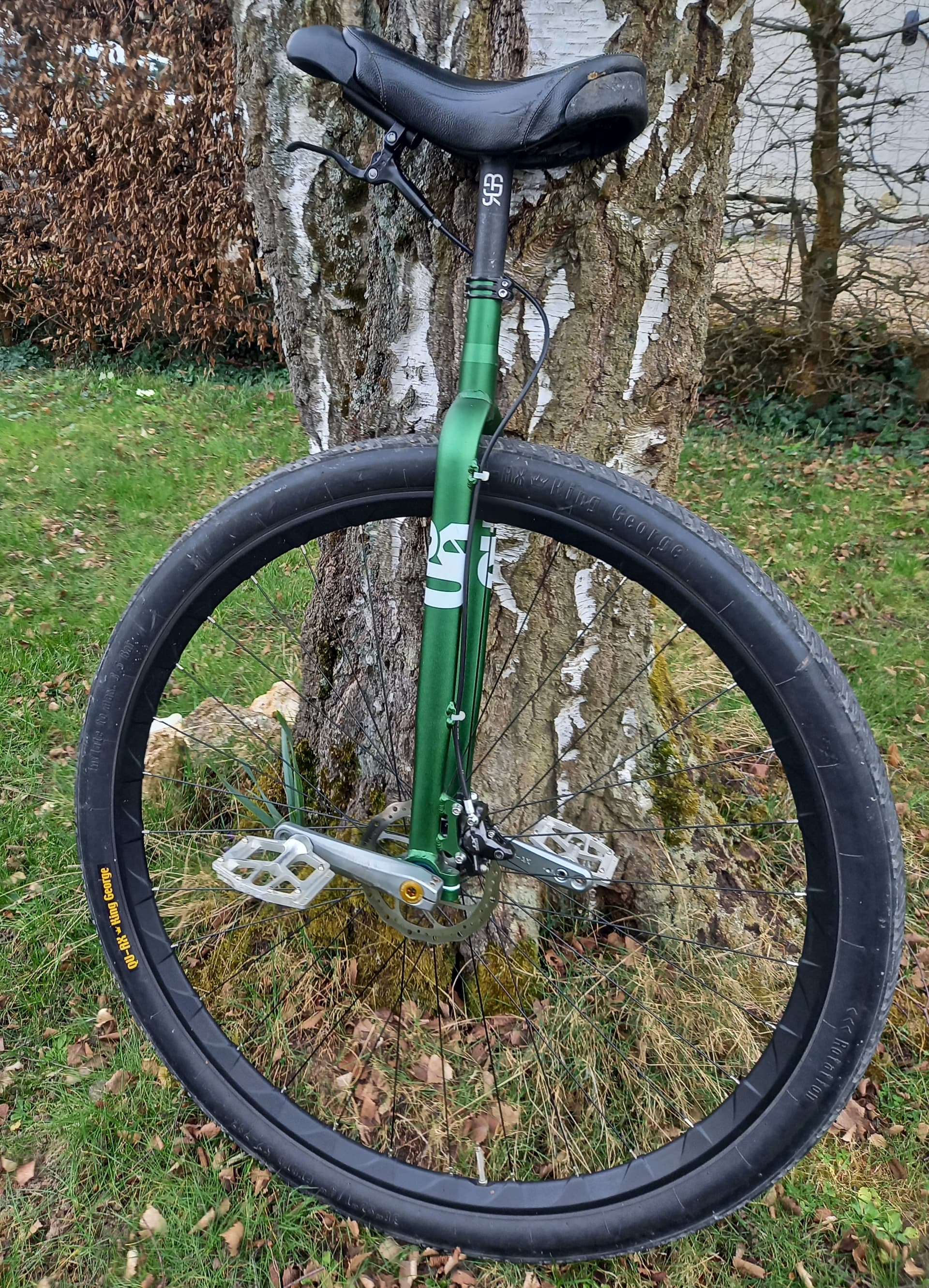

36 pouces pas lourd à saisir
C’est bien un montage puisque les RGB ne sont pas fournis avec une jante carbone :wink:
Je peux envoyer :slight_smile:
oui mais je me demandais si tu n’avais pas simplement changé l’axe et la jante
(mais bon même le tube de selle est différent d’un rgb)
En tout cas c’est un super montage
Alors je te réponds plus précisément, oui j’ai bien tout acheté en pièces détachées :slight_smile:
C’est quand même Romain (CDK) qui a monté la roue.

ça y est, je l’ai récupéré/testé, et je suis content de mon acquisition !
Je lui ai mis des manivelles de 125 pour l’instant, et la selle d’origine de mon 29. Dans l’état, sans guidon, il est à 5,660kg.

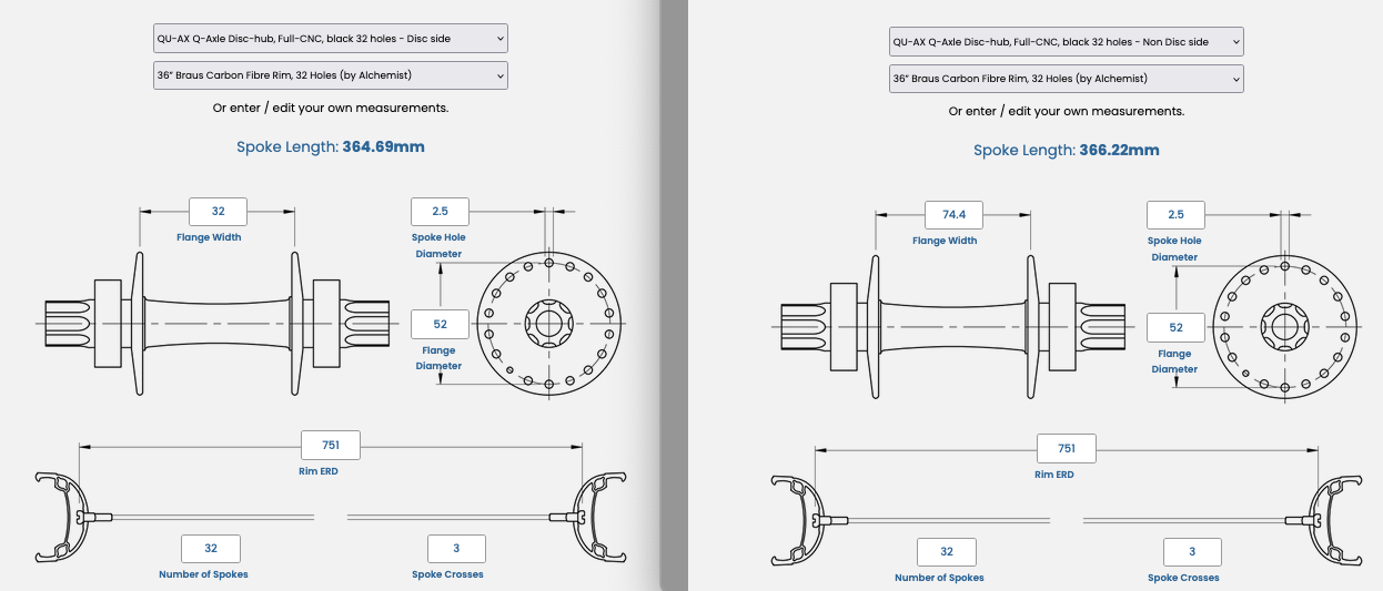

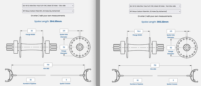

Je voudrais profiter d’avoir une commande à passer au CDK pour récupérer des rayons de secours, mais je ne suis pas sûr de leur longueur.
J’ai regardé avec le ‹ spoke calculator ›, je trouve 364 et 366mm
Les rayons sont bien croisé par 3 ?
Sûrement croisés par 3, pour vérifier tu suis un rayon et s’il en croise 3 autres c’est bien ça !
Il est vraiment beau ton nouveau mono!
Felicitations :+1:
