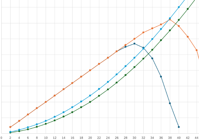

J’allais dire que j’avais l’impression que ma Pmax chutait à haute cadence, et en faisant un tracé rapide, je m’aperçois que j’avais tout faux.
En considérant un couple max jusqu’à 26 km/h en 29, puis une chute au-delà, en translatant ça sur un 36, j’obtiens des vitesses théoriques bien plus élevées (33 km/h max en 29 VS 38 km/h max en 36).
Bien sûr, c’est un calcul fait avec des valeurs au pif, ça n’est pas représentatif à 100% de la réalité.

Je ne suis pas sûr de te suivre. Tu n’es pas plutôt en train de montrer que ta puissance chute à haute cadence ? Après ta puissance chute moins si tu passes sur des manivelles plus courtes…

Si justement, j’avais oublié que quand je vais plus vite, ma cadence augmente aussi. J’ai mal écris, je pensais au départ que ma Pmax diminuait à haute vitesse.
Bref, le 36 pouces est probablement le meilleur choix pour aller vite (quand on est capable de l’emmener évidemment).
