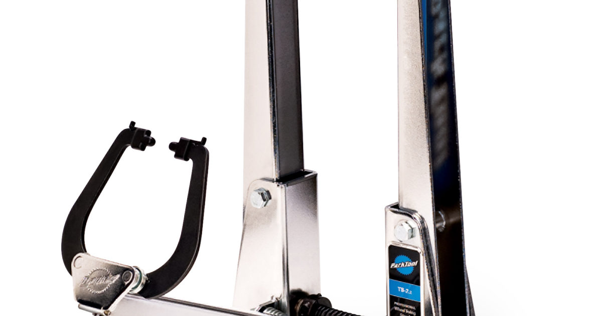

Je rayonne et répare les roues en les mettant dans un cadre et surtout j’utilise cet outil acheté directement au fabricant mais que l’on trouve (plus cher) chez les revendeurs de monocycles :
Ah, c’est l’outil que m’a conseillé Romain ! Il répare également avec celui-là. Mais 150€, c’est pas donné, d’autant plus qu’on ne peut pas détecter les sauts avec cet outil :frowning:

Je ne sais pas si cet appareil s’appelle un tensiomètre, mais il permet de mesurer le déport latéral de la jante.
Un saut, au contraire, est un déport vertical de la jante.

Faux pour le saut, le bras est articulé et permet de trouver les zones à travailler aussi bien pour le voile que le saut, j’ai encore réparé et construit 4 roues avec la semaine dernière !
Vraiment ? Eh bah faudrait le dire à Romain dans ce cas, il n’avait pas l’air au courant ! :open_mouth:

Sympa le centreur de poche, cette marque fait des chouettes outils notamment leurs clés à rayons à quasi 4 faces qui prennent bien l’écrou sans le déformer. Au final le centreur de Bouin-bouin c’est la même chose que le tien mais en plus précis car la pince est plus costaude et il y a le comparateur qui mesure le voile.
La méthode de la fourche avec une règle en métal fixée au travers au dessus de la jante (sans pneu donc), couplée avec un ou deux colsons pour mieux voir le voile, ça le fait aussi. Par contre quand tu as utilisé un vrai stand de dévoilage c’est le jour et la nuit car tu suis en permanence le voilage et le saut (si la roue « saute », c’est à dire n’est pas ronde). Par contre ça coûte une blinde mais pas mal d’atelier associatif sont équipés. J’ai la chance d’en avoir un à moins d’un kilomètre qui a eu une donation en matos par ParkTool :
Renseignez vous il y a peut être un atelier pas loin de chez vous, ça vaut le coup.

D’ailleurs, ça me fait penser à une question : ces stands de dévoilage sont-ils adaptés à une roue de 36" ?
Ça parrait un bon début, je vais encore chercher ça, les premières recherches ont été vaines.
Effectivement je pense pas. Le 29" passe, pour avoir essayé - ça reste une taille standard vu que le 700 des vélos de course c’est le même diamètre. Le 36 est quand même rare… donc forcé de le faire dans le cadre.
