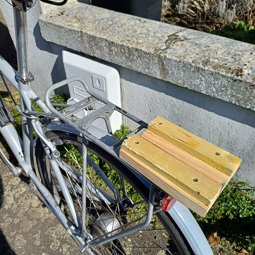

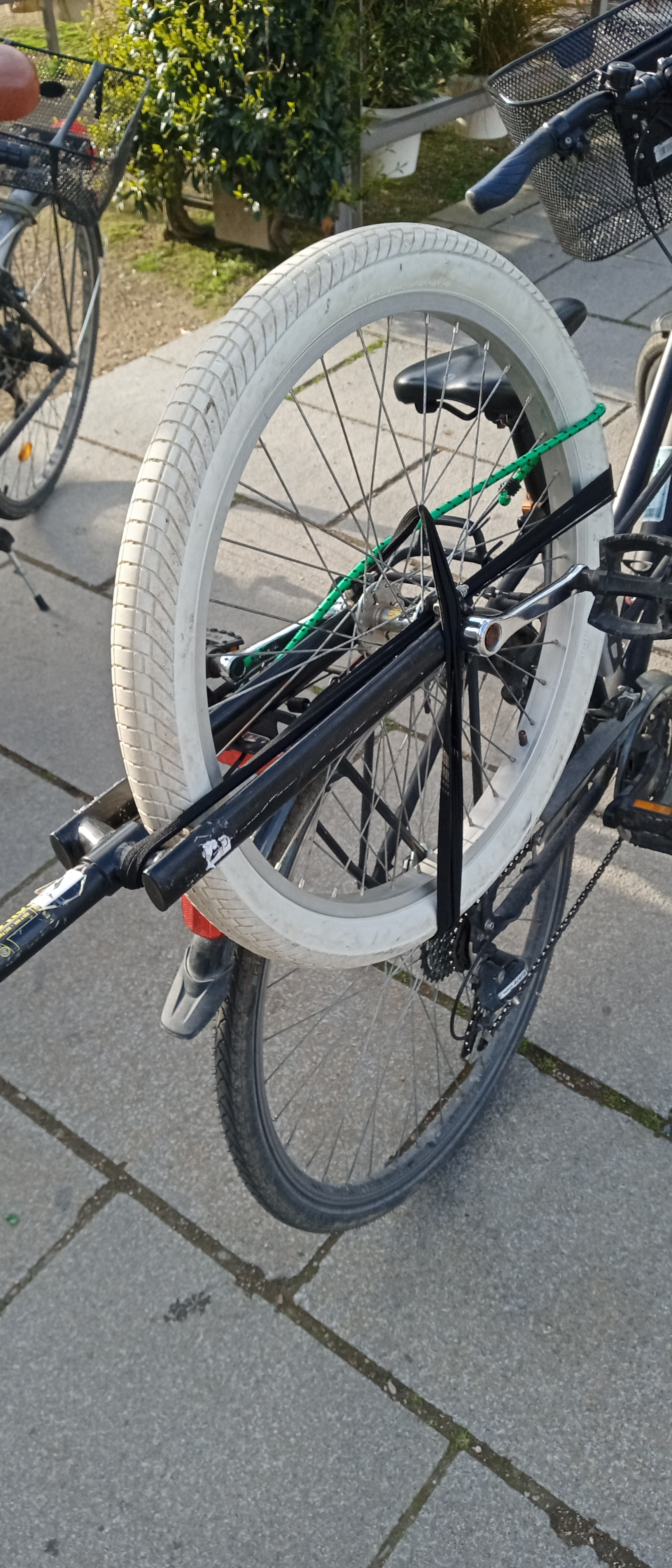

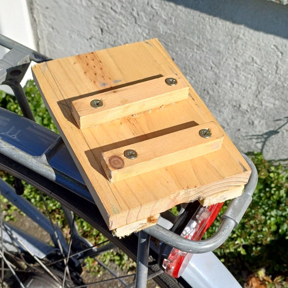

Et un système tout simple de support en bois qui se pose sur le porte-bagage pour supporter le cadre du mono, la roue étant attachée à la tige de selle du vélo :
(ici le support posé à l’envers)
(et là à poste)

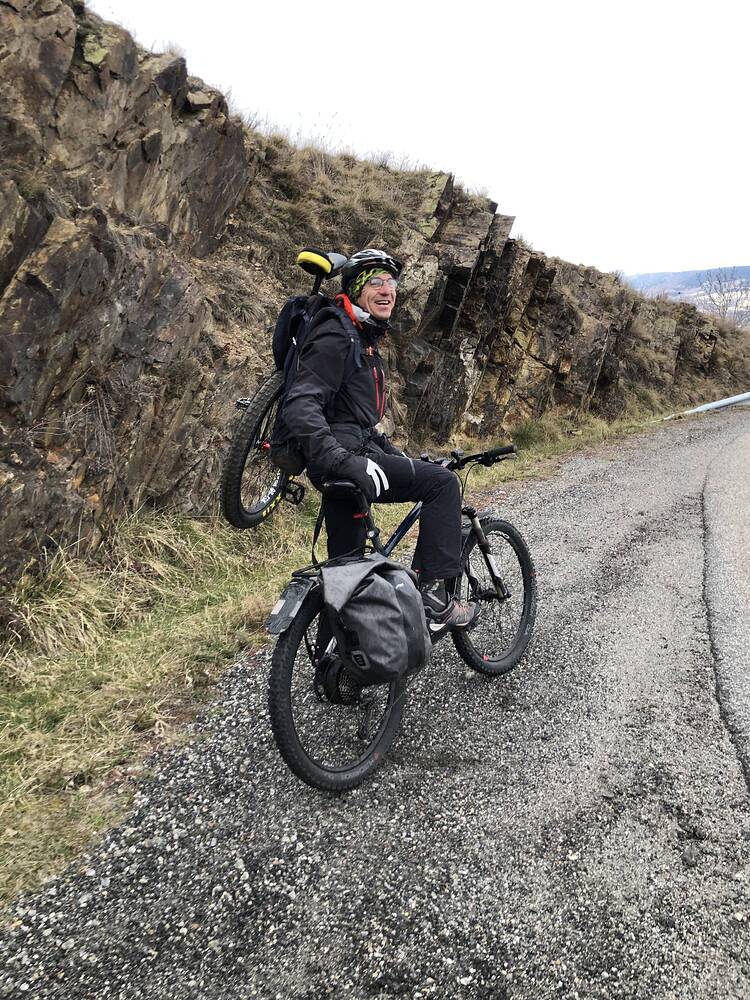

Voilà comment @Jseb s’y prend avec son nouveau jouet
J’ai fait 40 bornes le vendredi avec le mono sur le sac et les sacoches pleines. Grève des trains, froid, neige, N20 du Pas de la Case… Un régal…:face_with_head_bandage:
C’est bcp moins confort qu’en marche montagne par ailleurs, comme tout sac à dos un peu lourd sur un vélo.

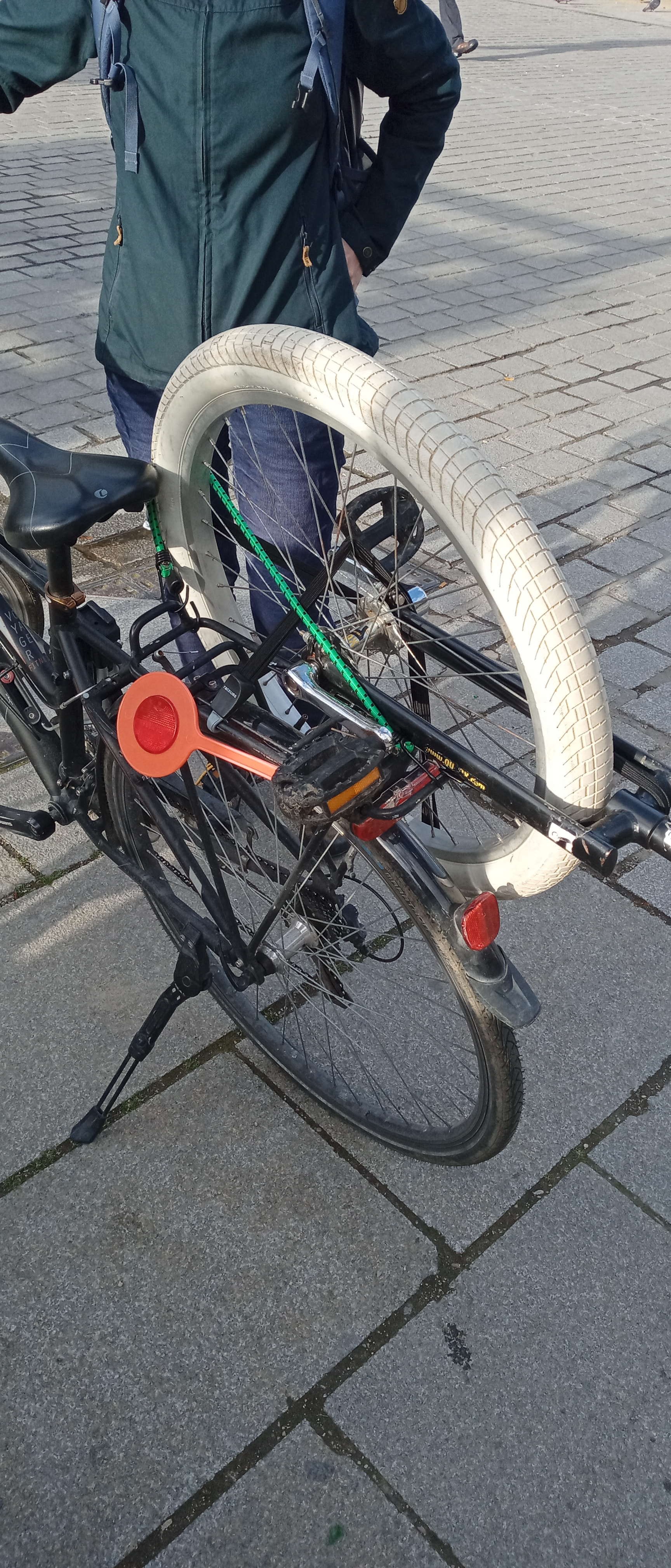

Je rajoute 2 photos retrouvées en triant celles que j’avais conservées sur mon pc ^^
Vu à Rennes en Avril 2024. Les rennais sont en réalité très inventifs sur le sujet.

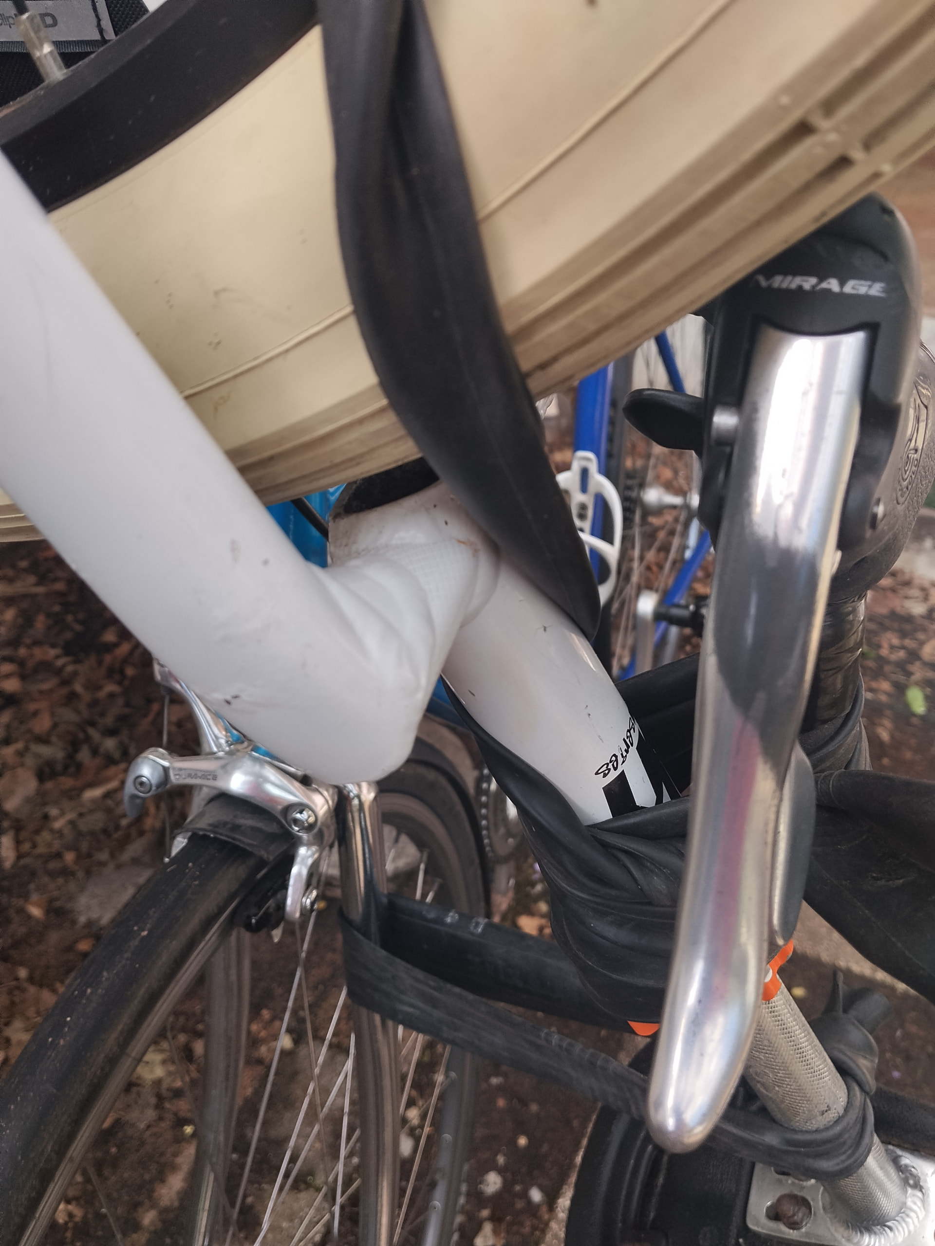

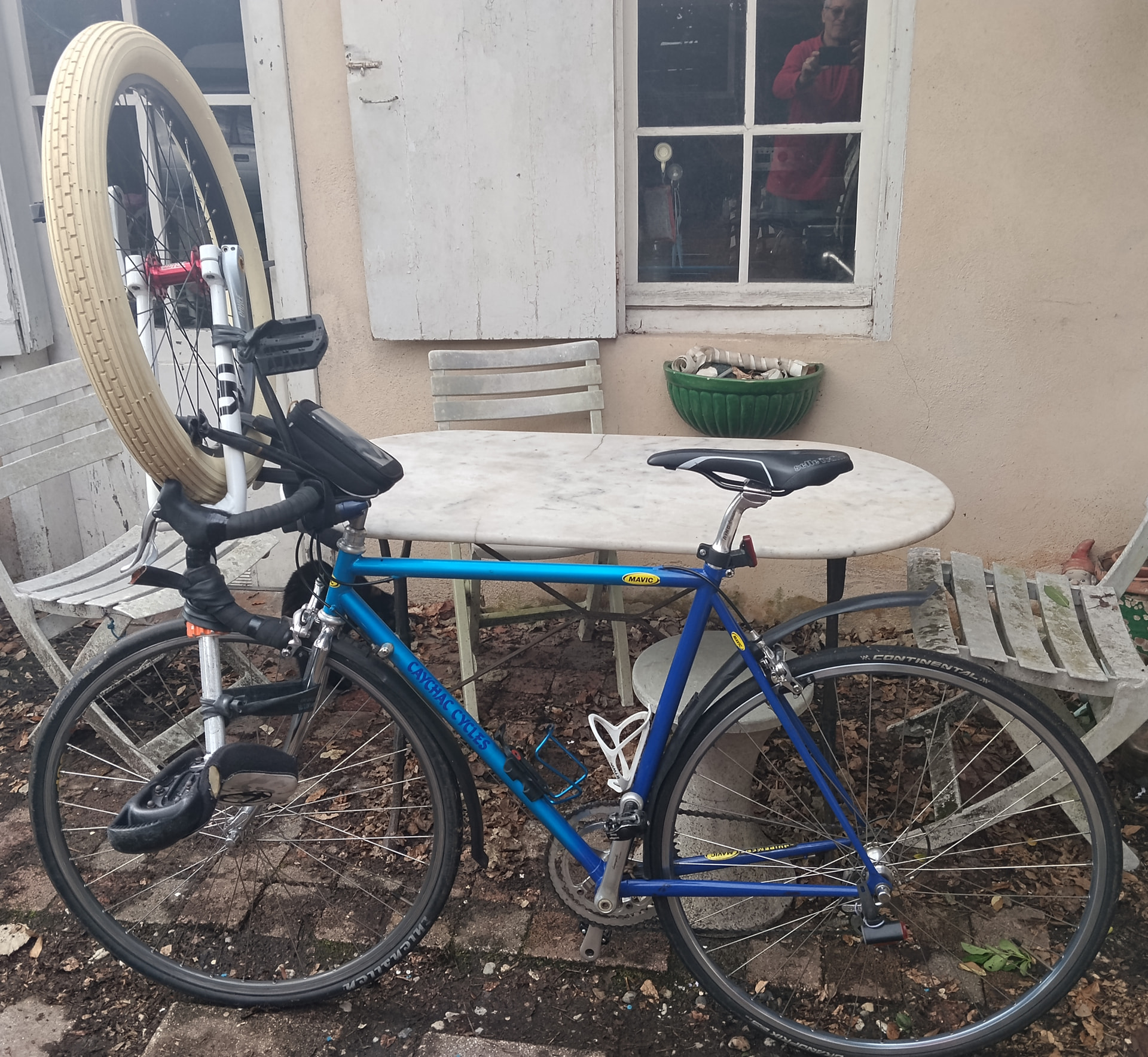

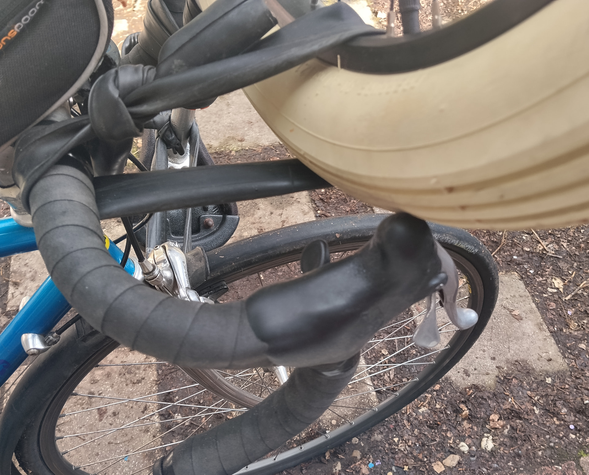

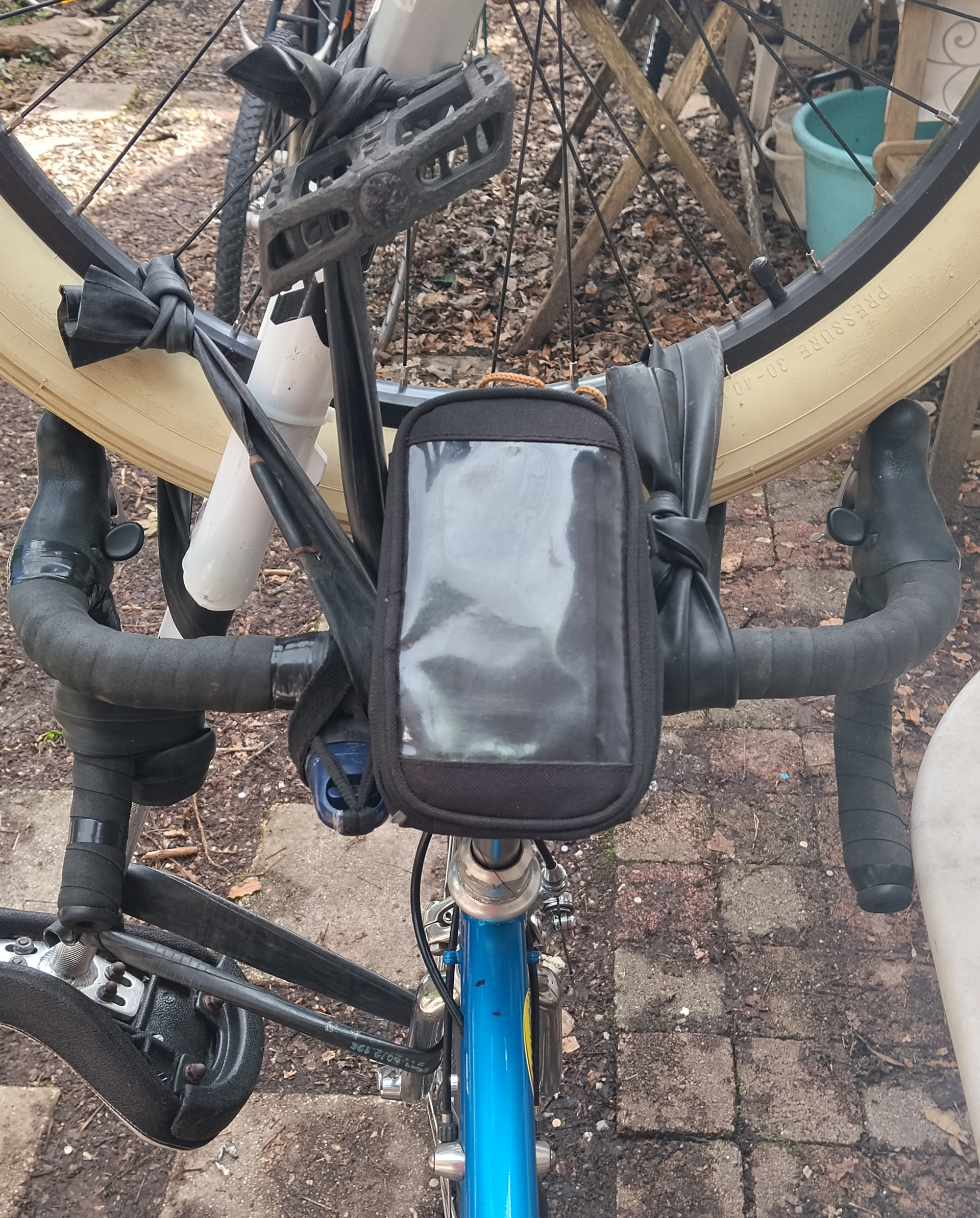

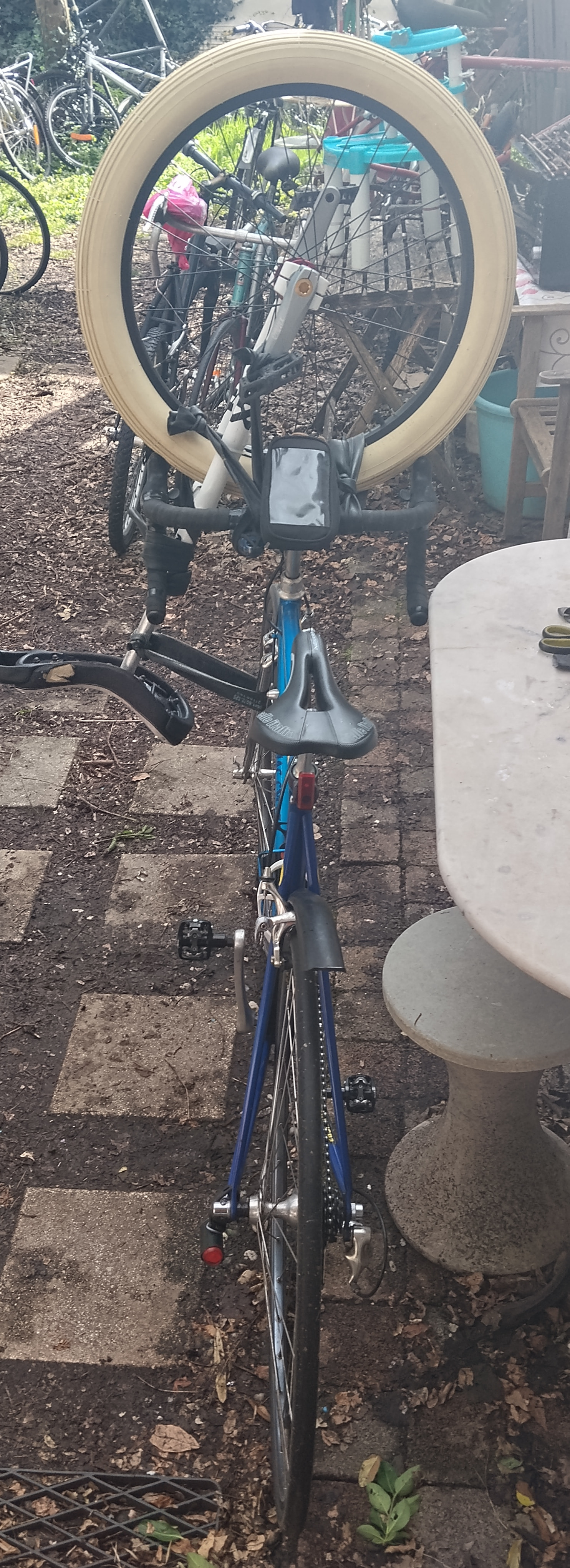

Je continue de chercher, de réfléchir, toujours avec le même minimalisme : j’ai pris le parti de monter le monocycle sur l’avant du vélo, au-dessus de la direction, sachant que les commandes de vitesse sont ramenées au ceintre, et qu’en plus de devoir laisser passer les mains pour tenir le cintre, il faut donc également veiller à laisser débattre correctement les leviers de freins et les commandes de vitesses ; voilà ce que j’ai réalisé avec de simple chambres à air, ça a l’air relativement solide, car le pneu s’écrase de part et d’autre sur les cocottes, il faut voir ce que ça va donner avec les vibrations de la route ; je n’ai pas encore testé, j’y vais de ce pas…
La pluie s’est malheureusement invitée et ça n’a pas facilité la manœuvre ; de toute façon, ça n’est pas une solution viable (c’est dommage), car ce que je gagne en confort pour le dos, je le perds en sécurité ; la direction devient très lourde ; de plus, le pneu n’étant en appui que sur le sommet des cocottes, il a tendance à sauter et à vouloir se décaler vers l’avant ou vers l’arrière, ce qui contraint le pilote de rester en position penchée, les mains sur les cocottes, pour pouvoir maintenir le pneu en position avec la pince (le pouce devant et l’index derrière le pneu), ce qui mobilise donc une partie de la main, ne laisse en réalité que la pomme sur le guidon, et ralentit donc la capacité de réaction en cas d’urgence, en clair c’est dangereux !
