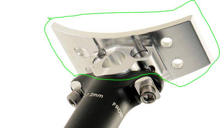

Je ne suis pas encore passé voir mon soudeur pour savoir s’il peut me réparer mes pivots de tige de selle réglable KH, mais je me dit qu’une tige en rab’ ne me serait pas un luxe.

J’ai laissé chez mon soudeur alu, une autre plaque mobile bien plus endommagée. Afin qu’il voit si l’alu se soude et s’il peut la réparer.
Je viens également d’envoyer un mail à KH
Tant que je veux utiliser une selle de monocycle sur mon engin, je serais dépendant de cette pièce… C’est la seule façon que j’ai trouvé pour incliner suffisamment ma selle vers l’avant.
J’en avais même commandé une neuve chez monocycle.fr, mais PY m’a appelé pour me dire qu’il n’en avait pas en stock…

Cela me permet de gagner un peu plus d’angle qu’avec ma tige de selle thomson coudée, et en plus les 2 vis sont des M6 (contre 2 vis M5 pour la tige de selle thomson).
J’ai également reçu une réponse rapide de KH (toujours un plaisir ). Il me conseille bien évidemment la selle KH fusion one avec une tige de selle pivotal avec un petit lien vers le guide d’utilisation. Mais il me faudrait au moins une tige de selle pivotal coudée avec un réducteur 27,2 > 25,4 mm. Et même avec une tige de selle coudée, je pense que ça ne sera pas assez penché en avant… je ne pourrais gagner que 10° alors que ma selle actuelle est déjà inclinée à plus de 20° vers l’avant.

EDIT : KH m’a dit aussi que la plaque mobile est faite en aluminium 6061-T6
