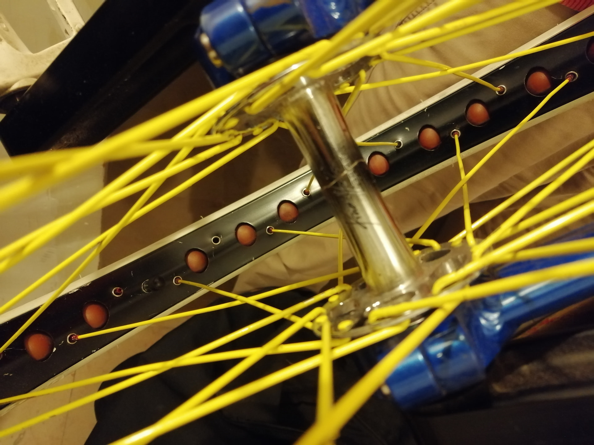

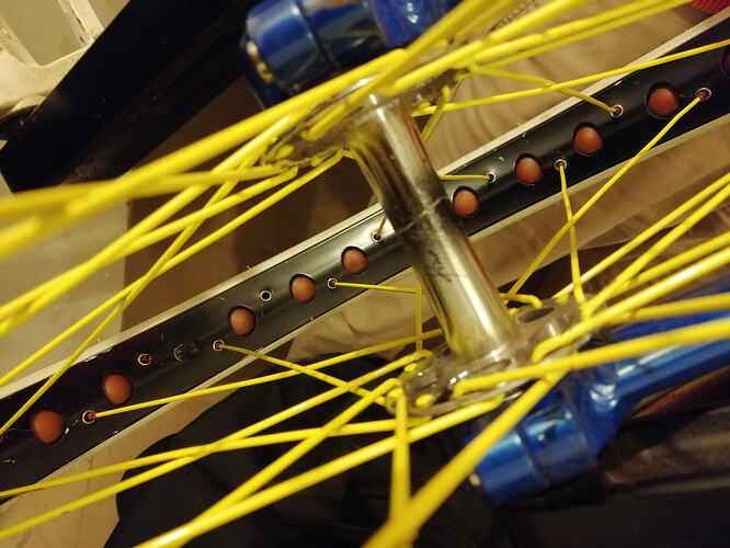

Voilà enfin les photos de l’axe cassé!! Dis moi du coup si c’est possible pour toi de le changer? Et si oui comment on fait? Et où habites tu?
Il est cassé au milieu de l’axe ?!
J’avais jamais vu ça
Et il manque quelques rayons aussi

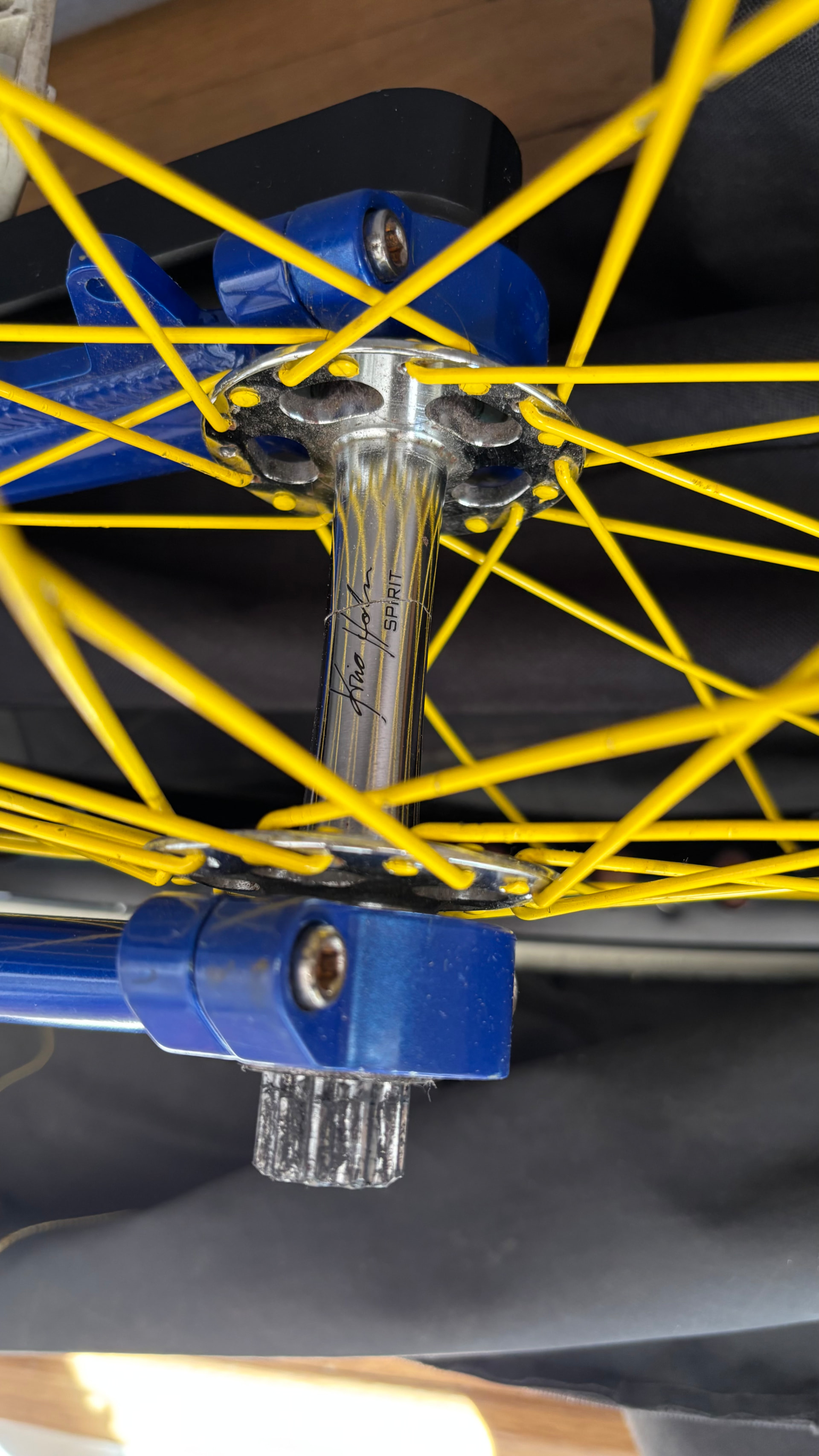

Jamais vu ni entendu parler d’un axe cassé à cet endroit là et encore moins de cette génération là qui est la KH la plus récente en ISIS à un détail près sur la couleur (il est protégé en noir actuellement car il y a eu des cas de corrosion sur la version brillante comme le tien)

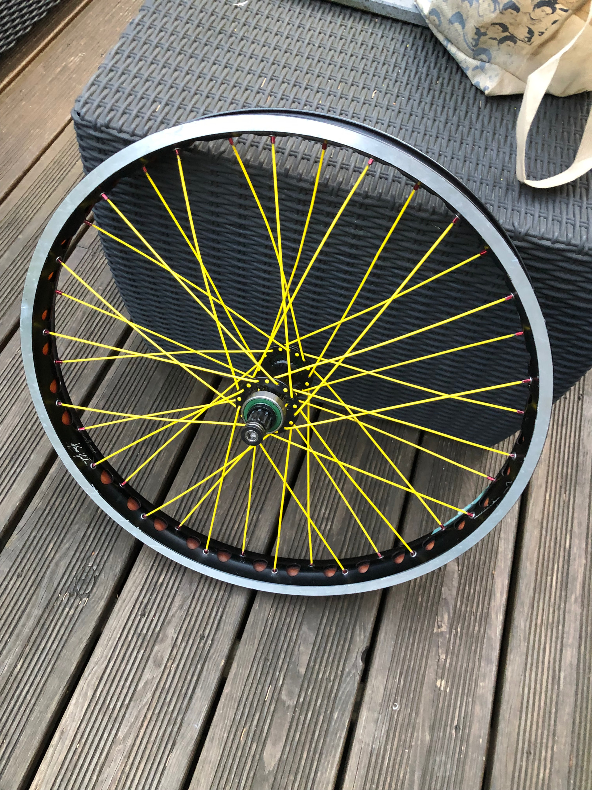

Oui je peux le remplacer mais si ce modèle là a cassé il faut peut-être d’abord comprendre pourquoi il a cassé ! Je suppose un défaut matière, ça devrait pouvoir se voir au facies de la casse après démontage complet. Je te propose de m’envoyer la roue complète (j’habite région parisienne, banlieue ouest à coté de Versailles)

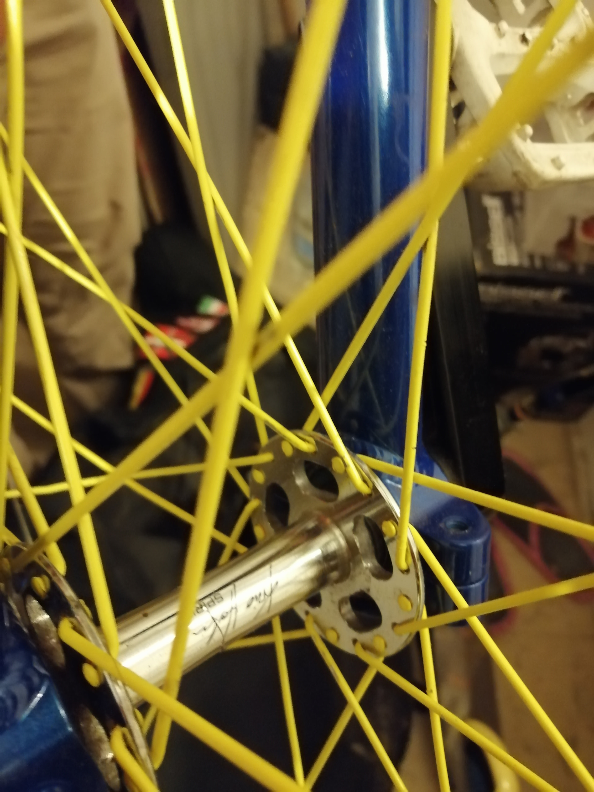

As-tu les rayons manquants ? Je vois qu’il y a aussi une tête de rayon cassée, 2tait-ils cassés avant que l’axe ne casse ou bien tout a cassé en même temps ? j’ai des têtes de rechange et probablement de la même couleur ou approchante
En regardant à nouveau la photo j’ai remarqué que la jante semble déformée au niveau de la tête de rayon. Comme ci les rayons avaient tiré très fort sur la jante

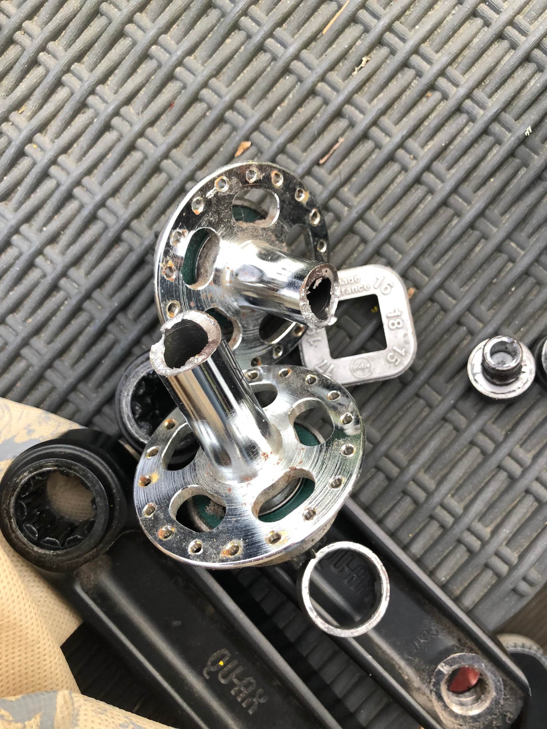

En fait c’est mon mono de monobasket qui a l’axe cassé et je pense que je ne lui ai pas fait de cadeau lors de nos tournois de monobasket. Si tu as un axe de rechange je suis preneur car je dois changer manivelles avec les nouveaux axes je t’ai envoyé un message par Messenger je vais pouvoir le réparer de mon côté
L’axe est bien cassé en 2 ! Impressionnant.
Je répare la roue avec un axe KH/Onza ISIS d’ancienne génération, un poil plus lourd mais plus costaud à priori avec sa grosse section centrale
