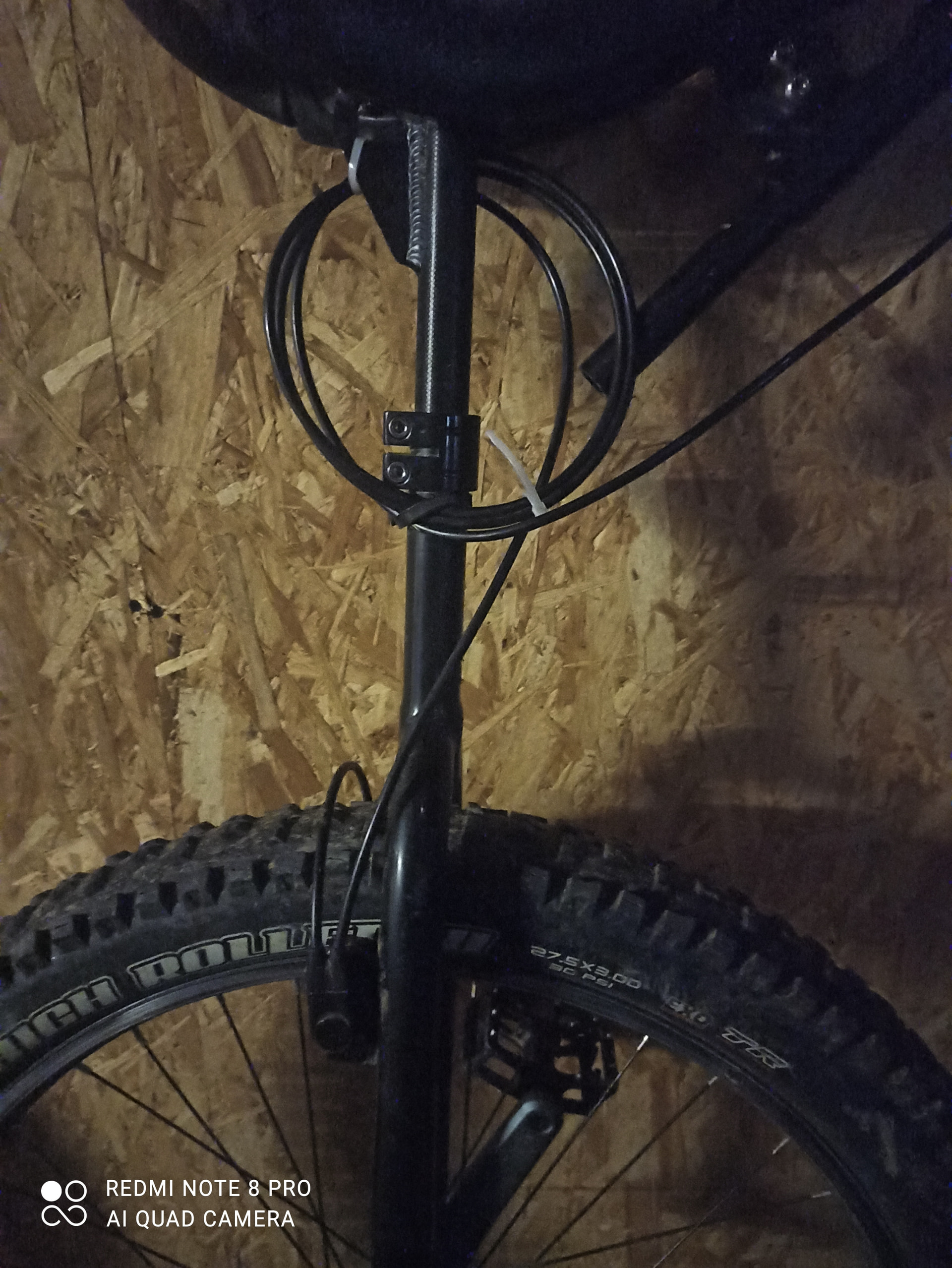

Bonsoir,
Est-ce qu’il est possible de raccourcir une gaine de frein Magura HS33 sans vidanger l’huile? Si oui, quelles précautions prendre ? Avec une pince coupe gaine classique ?
Merci.

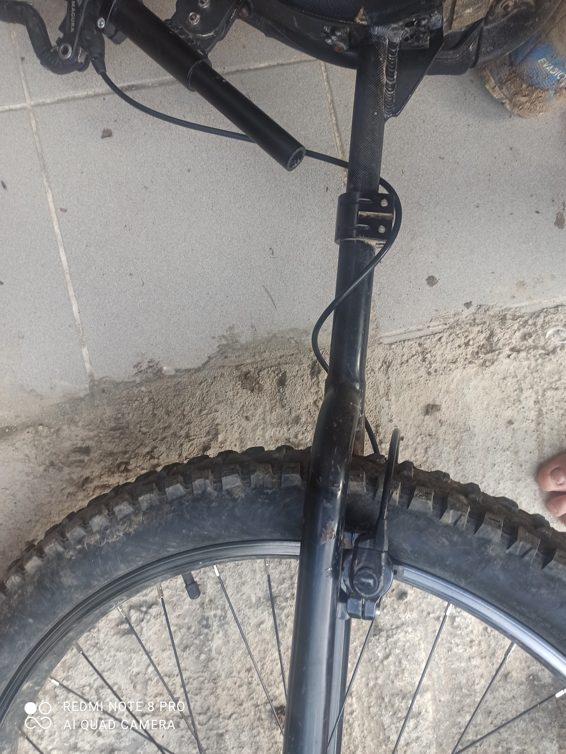

Merci pour les infos, notamment la vidéo.
J’ai utilisé un cutter et y avait tout dans le matériel fourni lors de l’achat du HS33 pour remettre en service le frein. Pas besoin de rajouter de l’huile.
