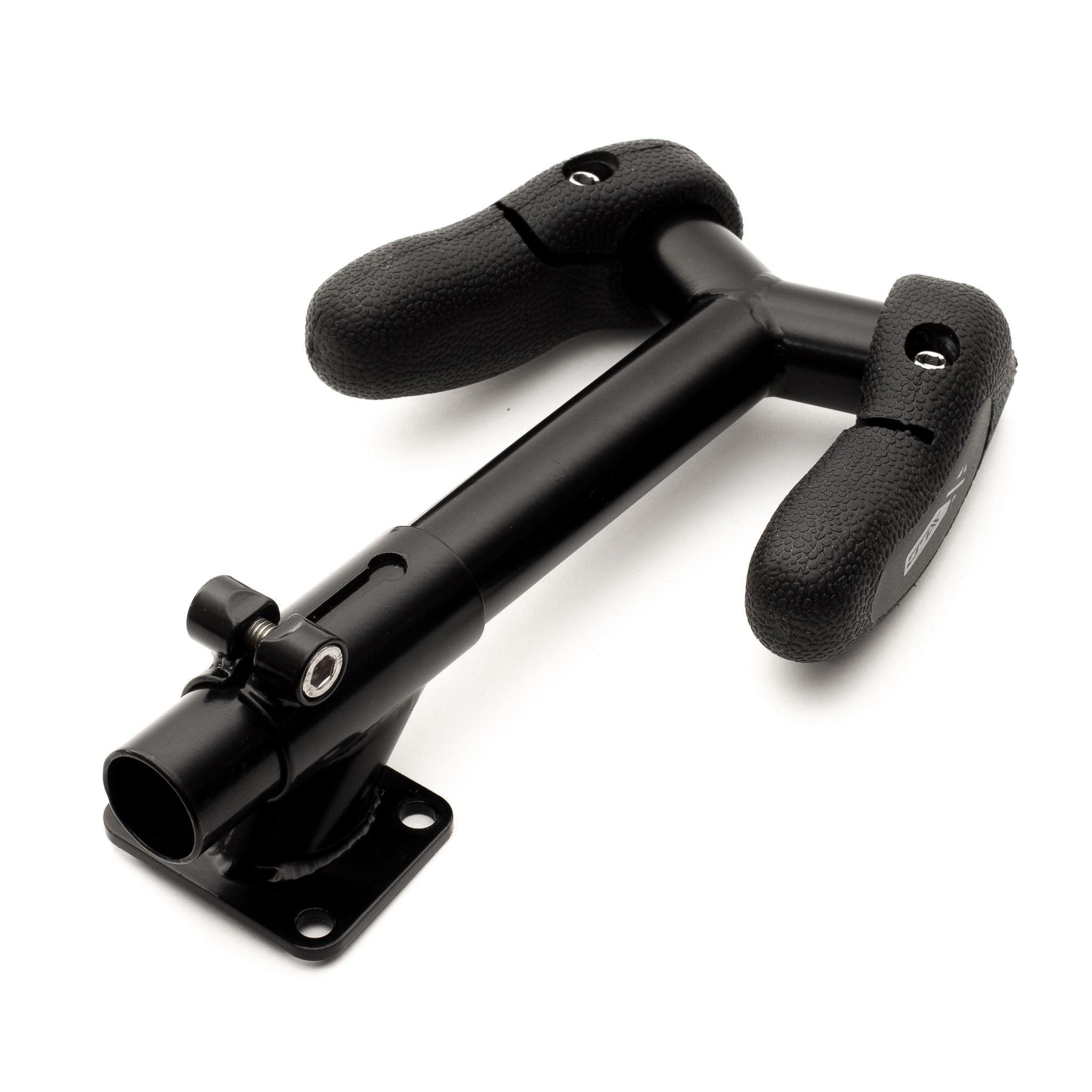

265 dollars canadiens, soit environ 175€.
https://www.flansberrium.ca/tiny-t-bars/

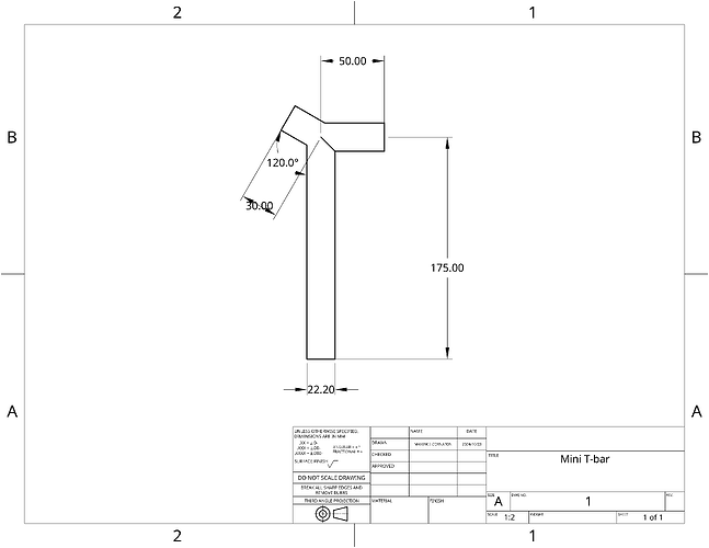

Je dois pouvoir faire un dessin pour les tubes, mais je suis pas sûr que j’arriverai à intégrer la plate-forme. Je suis pas excellent en modélisation 3D (mais j’aimerais apprendre…).
D’après les photos du mini T-bar de Jakob, son design doit ressembler à ça :
Un tube de 175 mm, un autre de 50 et un dernier de 30. Angle de 120° pour la poignée asymétrique, qu’elle soit à droite ou à gauche. Est-ce que ces infos te suffisent, @chouch ?
Le projet OnShape pour les personnes que ça intéresse : Onshape
Si c’est en 22.2 j’ai tout ce qu’il me faut :slight_smile:
Par contre c’est sensé se fixer comment sous la selle ? Deux platines (plaques plates) orthogonales ?
Il y a plein de photos sur le site de Jakob. Elles permettent de se faire une idée :
Une plaque avec 4 trous pour fixer sous la selle, un bout de tube soudé dessus pour tenir un autre tube dans lequel le T-bar s’insère.
Et si tu veux pas t’embêter, tu peux sans doute souder le T-bar directement sur le tube qui part de la plaque. On perd un peu en réglages, mais ça simplifie sans doute beaucoup le design.
J’étais pas allé fouiller sur son site :slight_smile:
Je te propose plutôt de tester une version simplifiée sans réglages, largement plus simple effectivement.

ça sera beaucoup plus simple mais tu élimines aussi une grosse partie des freins possibles: certains n’ont pas la possibilité d’ouvrir complètement la bague qui permet de fixer la poignée (jsp si je suis clair)
Tout à fait clair ! Heureusement que j’ai des freins de qualité qui n’ont pas ce problème :innocent:
