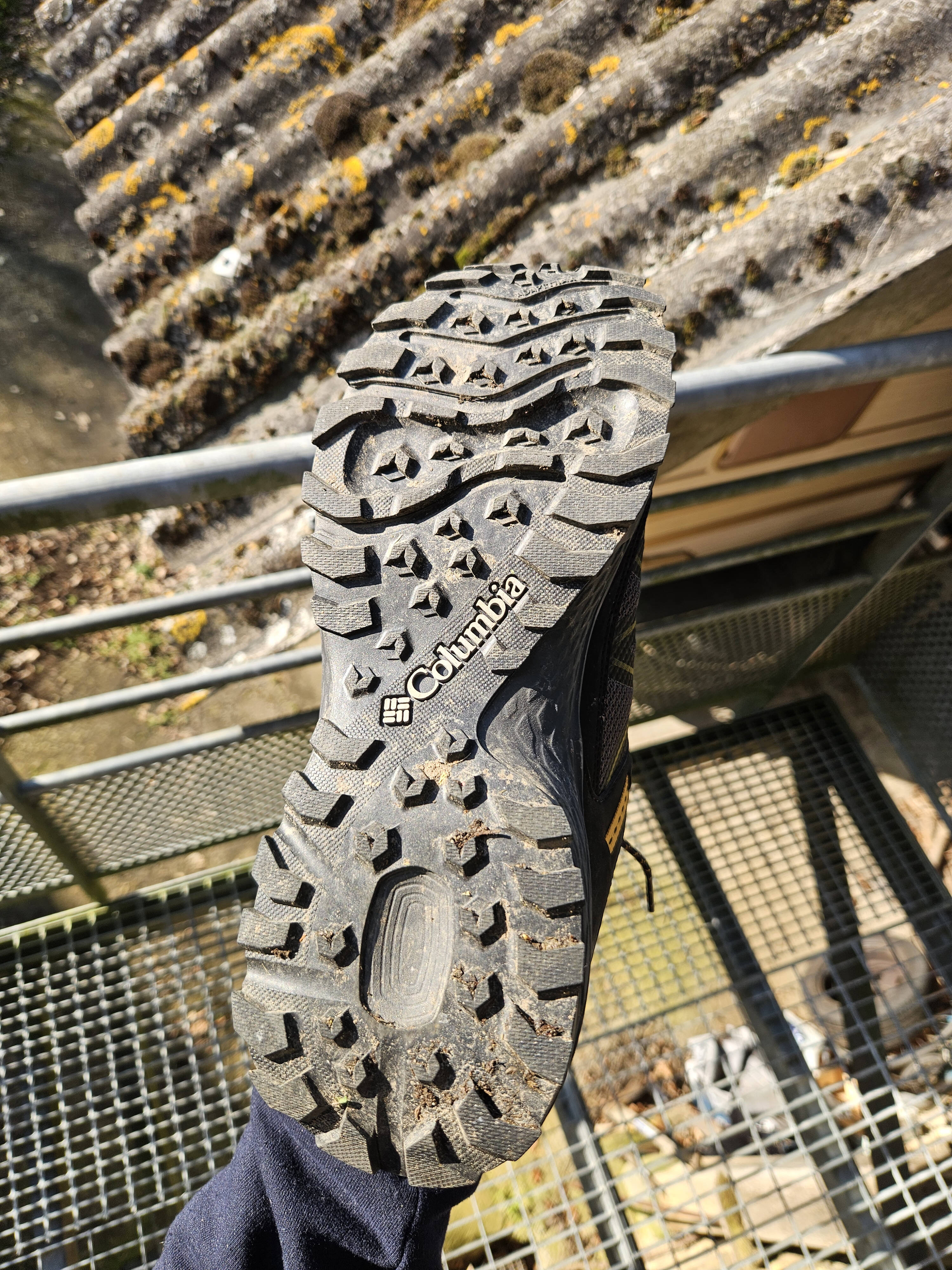

J’ai des pédales en métal à picots en métal qui dégliguent à vitesse grand V les semelles pas assez solides.
Les semelles trop texturées/nervurées dans lesquels les picots s’accrochent rendent difficile le repositionnement d’un pied sur une pédale (et accélèrent la destruction de la semelle dans la foulée).
Les semelles trop lisses tendent à ne pas avoir assez d’accroche et de potentiellement les faire glisser de la pédale, particulièrement par temps humide (semelles et pédales mouillées).
Je peinais donc terriblement à trouver des chaussures pour le mono et j’attendais en général qu’elles soient complètement foutues (même une fois jusqu’à ce que la pédale traverse partiellement la chaussure…) avant d’en changer. Et comme la plupart d’entre vous le savent, je suppose, changer de chaussures en mono c’est compliqué. La semelle est rigide sur une chaussure neuve, il faut se réacclimater au positionnement du pied en fonction de la texture de la semelle et de la position des picots des pédales, au repositionnement éventuel pendant qu’on roule, et… Personnellement, ça me ruine le plaisir de rouler pendant plusieurs semaines :scream:
À force d’expérimenter, j’en ai conclu qu’il me fallait des chaussures légèrement texturées, mais pas trop non plus. Hum.

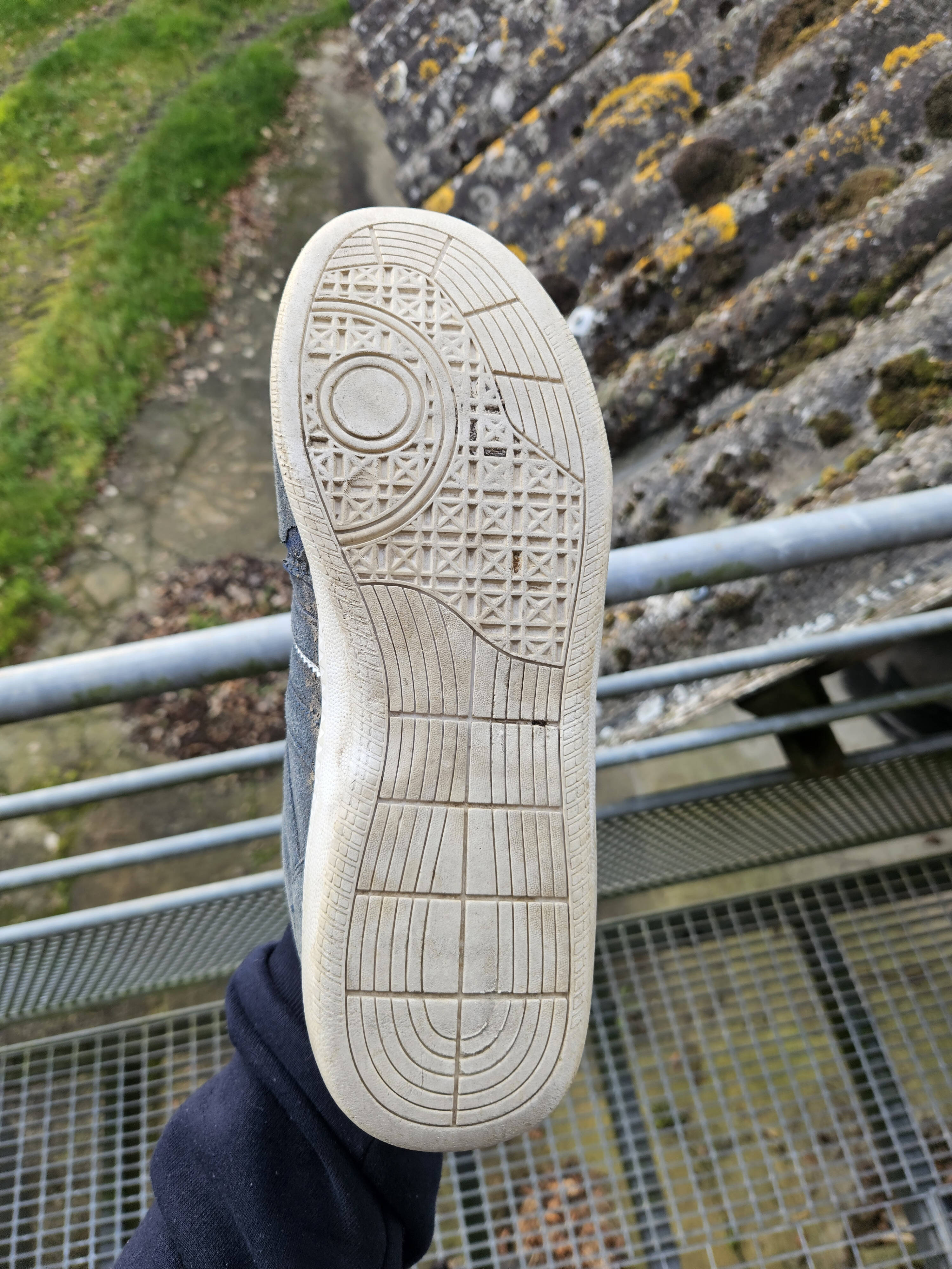

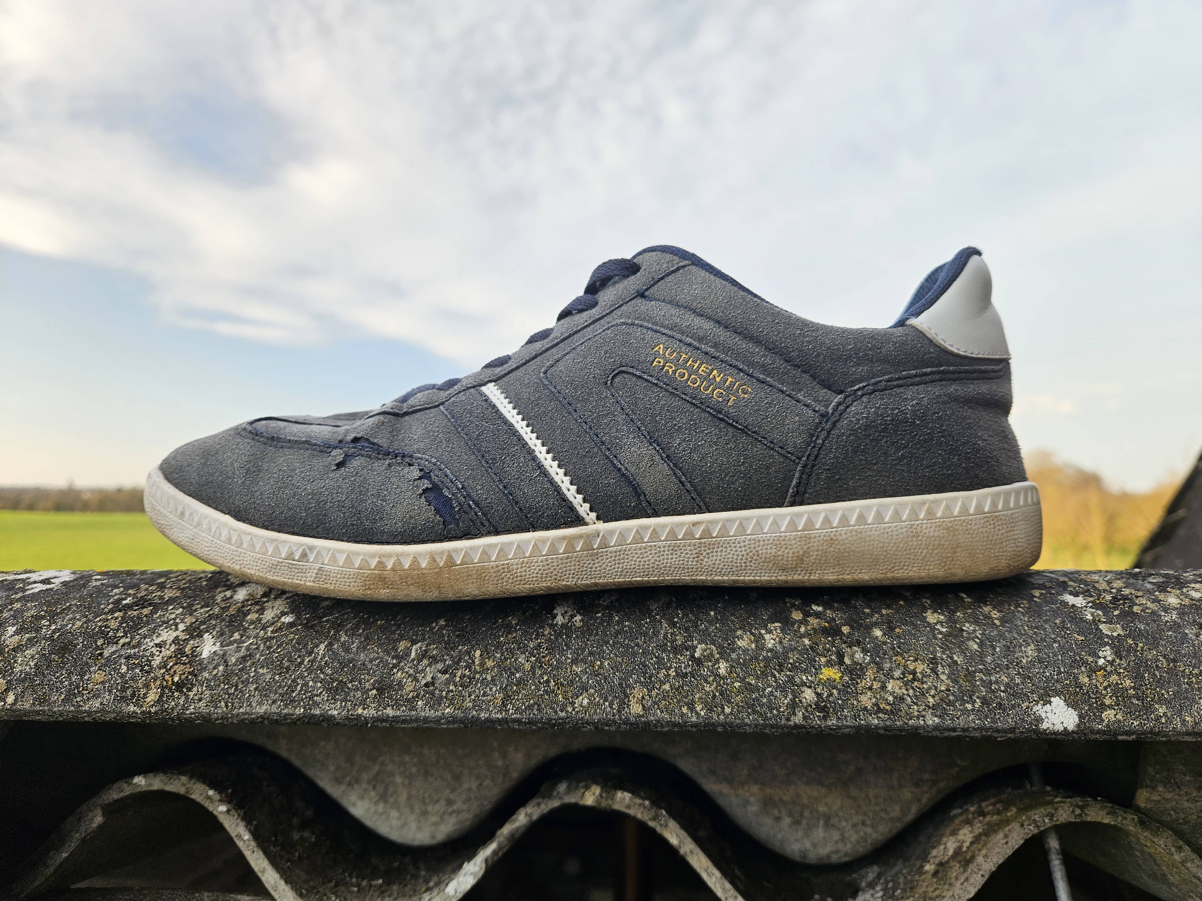

Du coup voicii mes chaussures de mono en ville pour comparer.
Ce sont des Adidas qu’on voit souvent dans les gymnases à mono, et achetées sur Le Bon Coin à 30€… mais je les suspecte de ne pas être des vraies Adidas car elles couinent fortement quand on marche.
C’est moins flagrant, les pieds sont placés plutôt pareil. Par contre on voit bien que j’ai bien plus de poids sur le pied gauche, les crampons des pédales ont fait plus de marque que le pied droit où on voit quasi pas de marques !

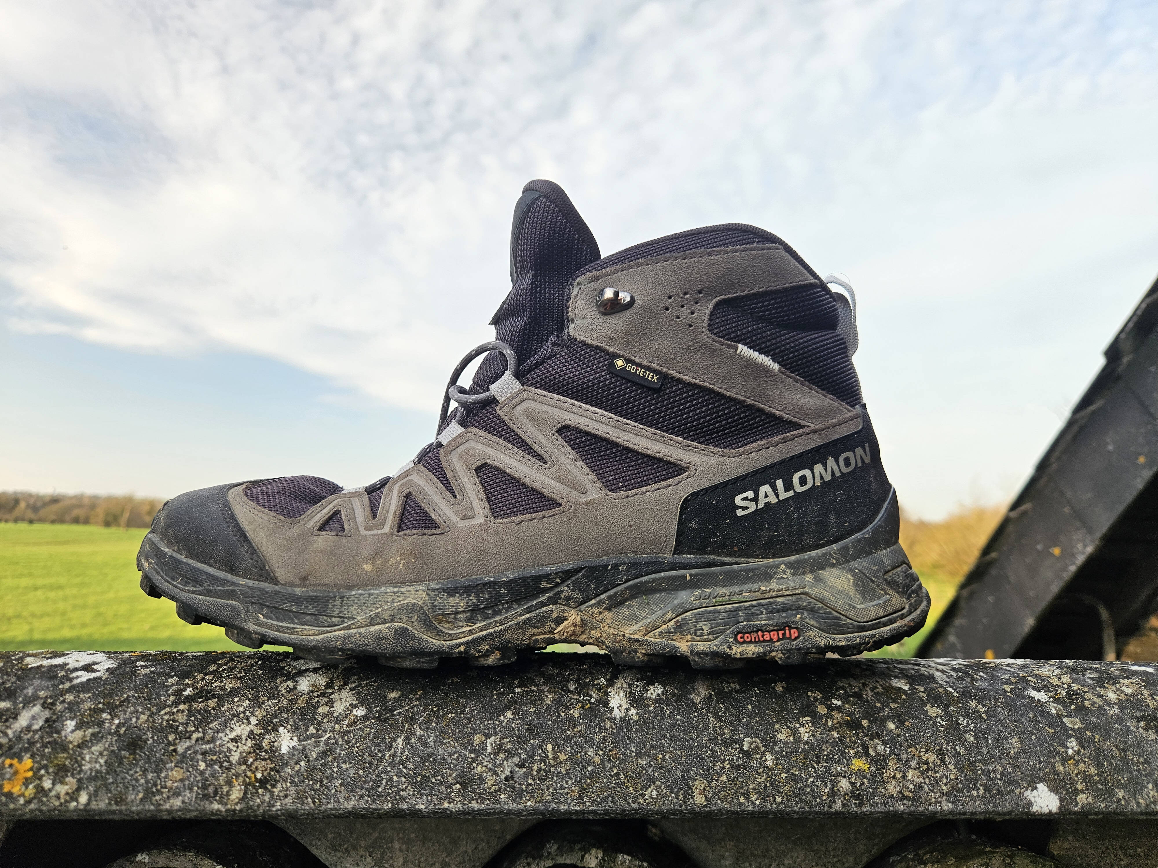

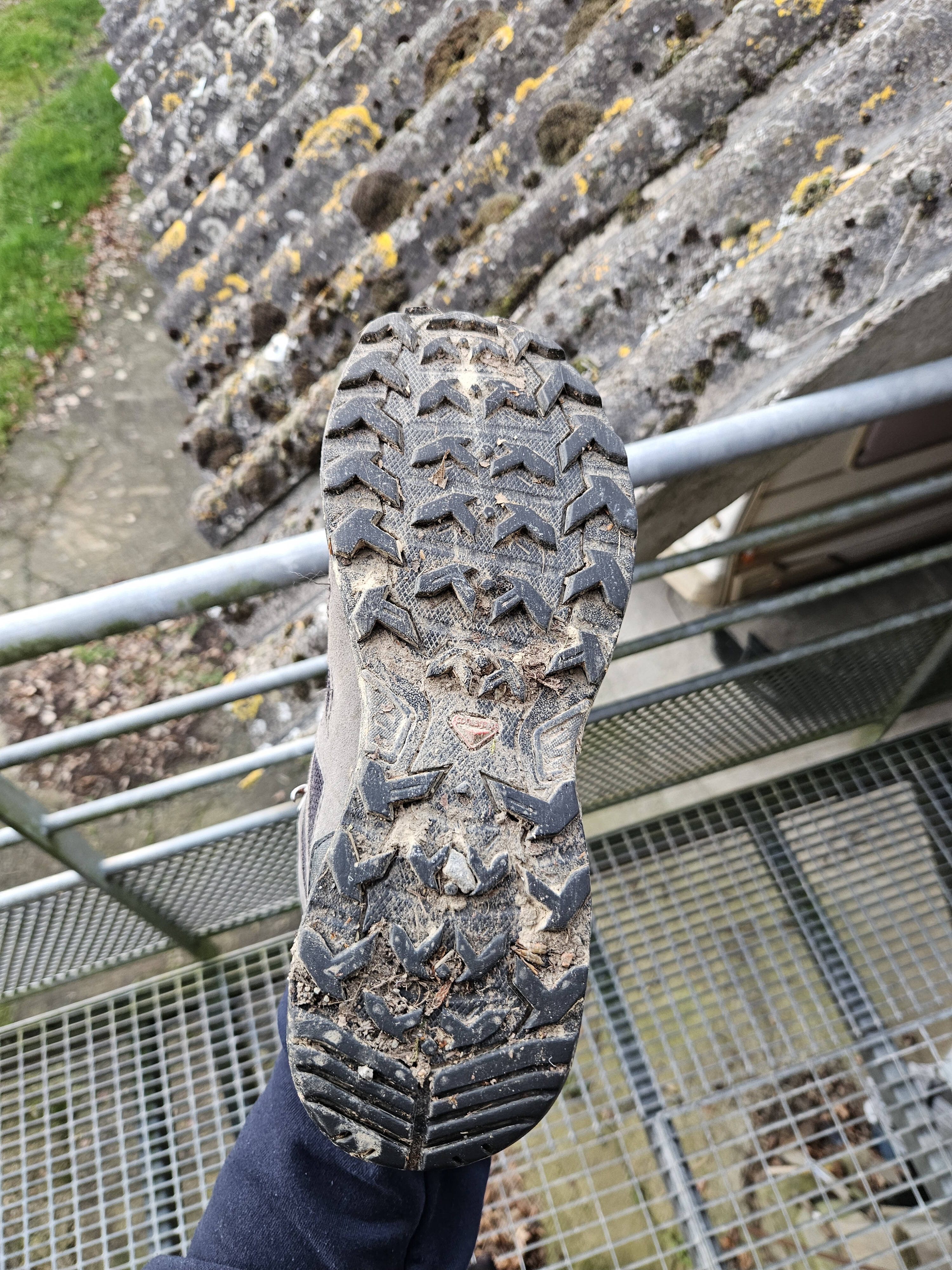

Pour le tout terrain, j’utilise depuis peu et maintenant exclusivement des Shimano GR7 à semelles Michelin
J’ai eu un peu de mal à m’y faire notamment à cause du manque de retour sur la position de mon pied sur la pédale et aussi parce qu’il fallait les rôder un peu :grin:
Elles sont tellement bien que je commence à les utiliser aussi sur la route.
Je trouve que j’ai plus de force et si mes pieds ne sont pas très bien placés sur les pédales, c’est pas gênant et parfois, je m’en rend même pas compte.
C’est surtout bien en tout terrain :slight_smile:

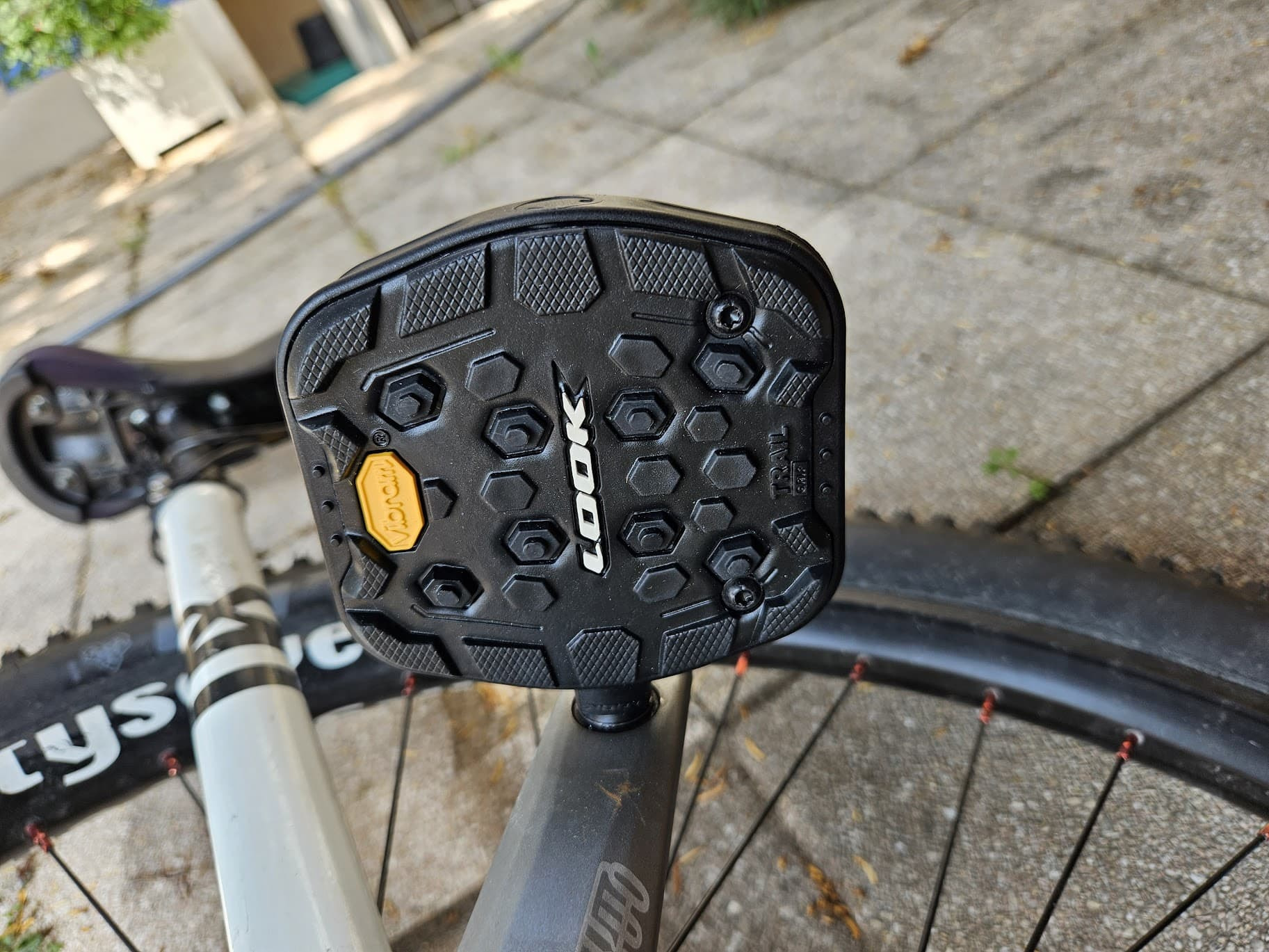

J’ai changé de pédales et j’ai des grip de look :
C’est impec car ça détruit pas les pédales ! Mais mes chaussures souples à semelle plate ne tiennent pas assez bien dessus, j’ai trop peur que ça glisse.

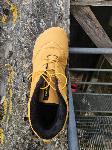

J’ai donc cherché des chaussures de marche similaire sans crochet, et j’en ai pas trouvé du tout, à croire que ça existe pas.
Dans la même période, @toutestbon m’a suggéré de prendre des chaussures non montantes et de plutôt compter sur un renfort des muscles de maintien de la cheville plutôt que de laisser des chaussures montantes faire une partie de ce job. Corrige-moi si j’ai mal compris :smile:

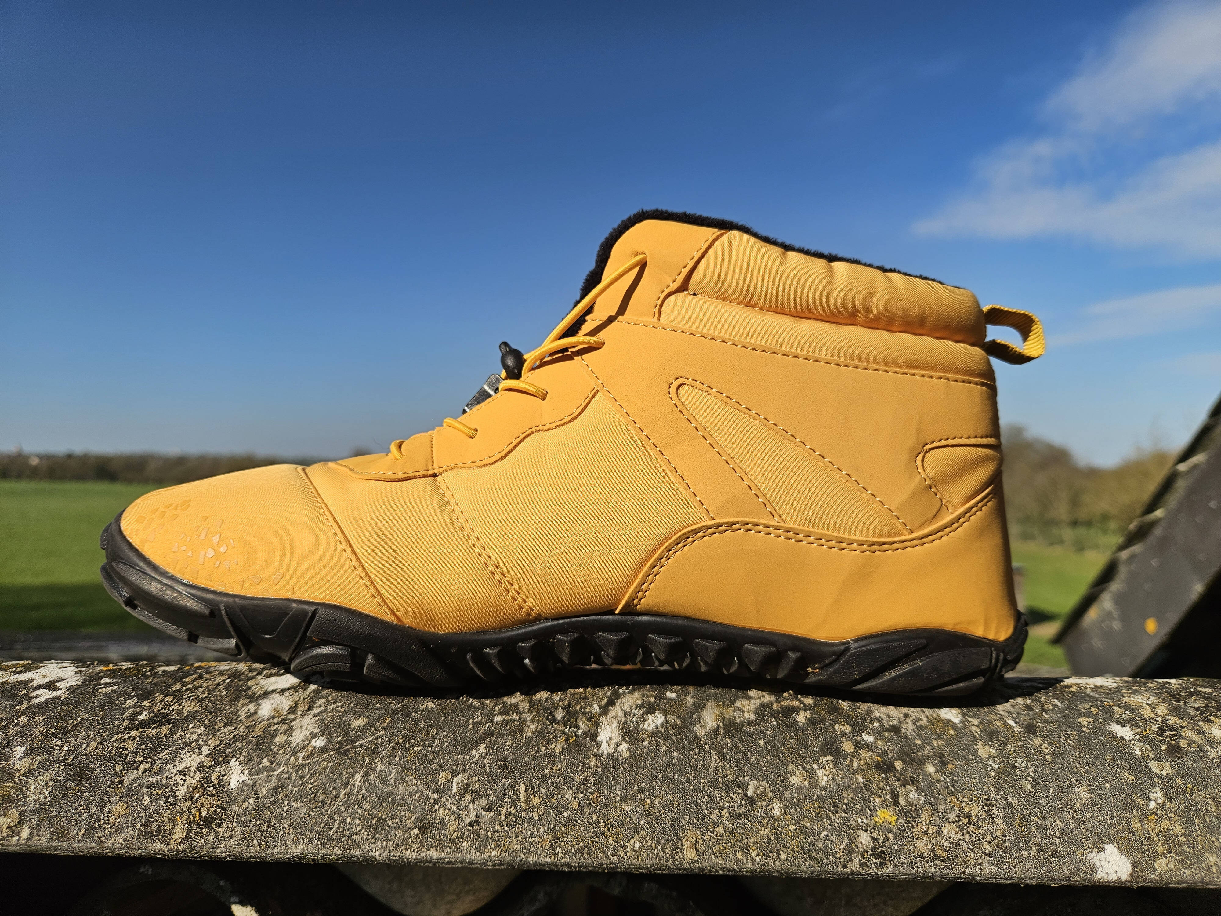

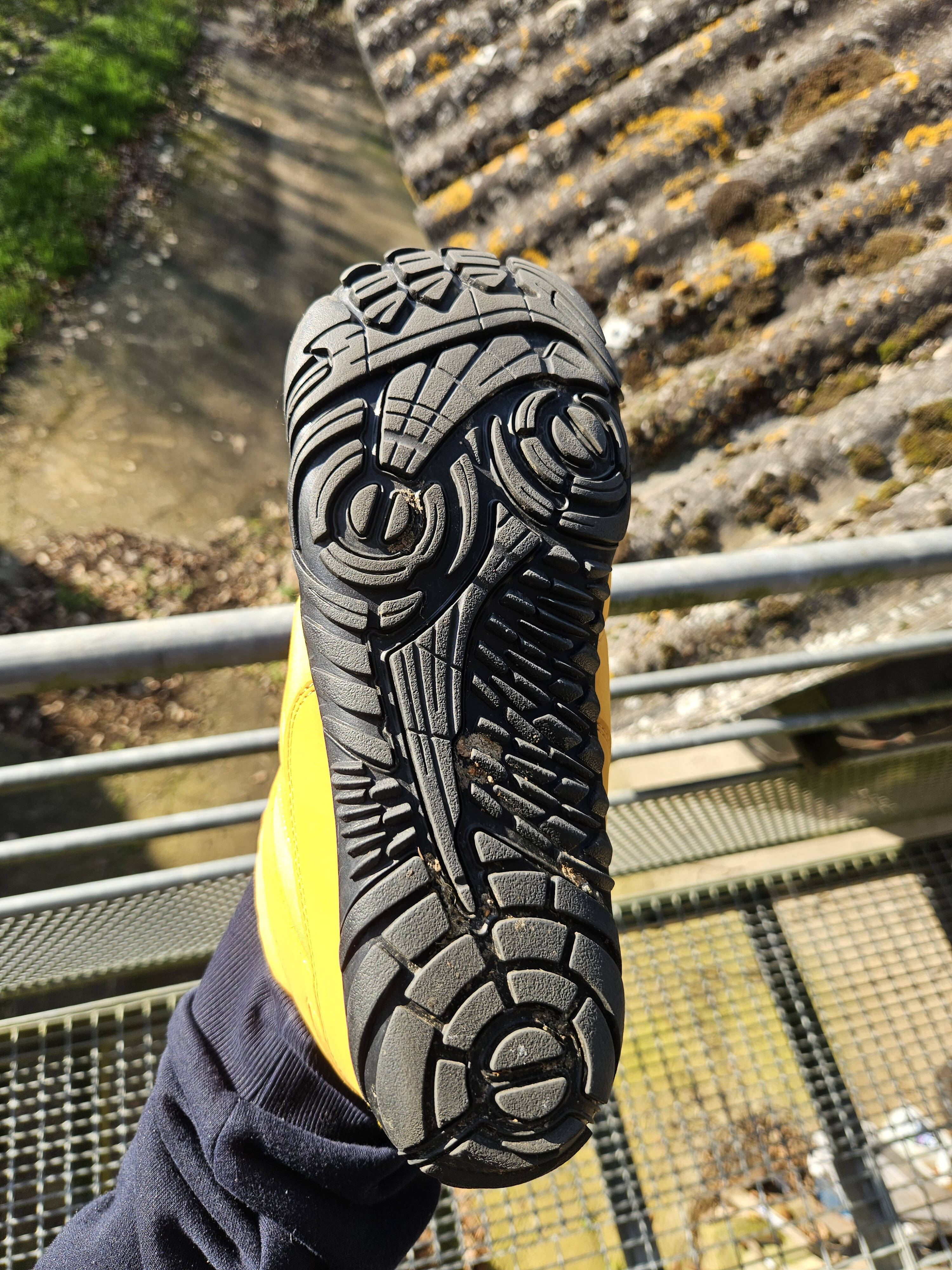

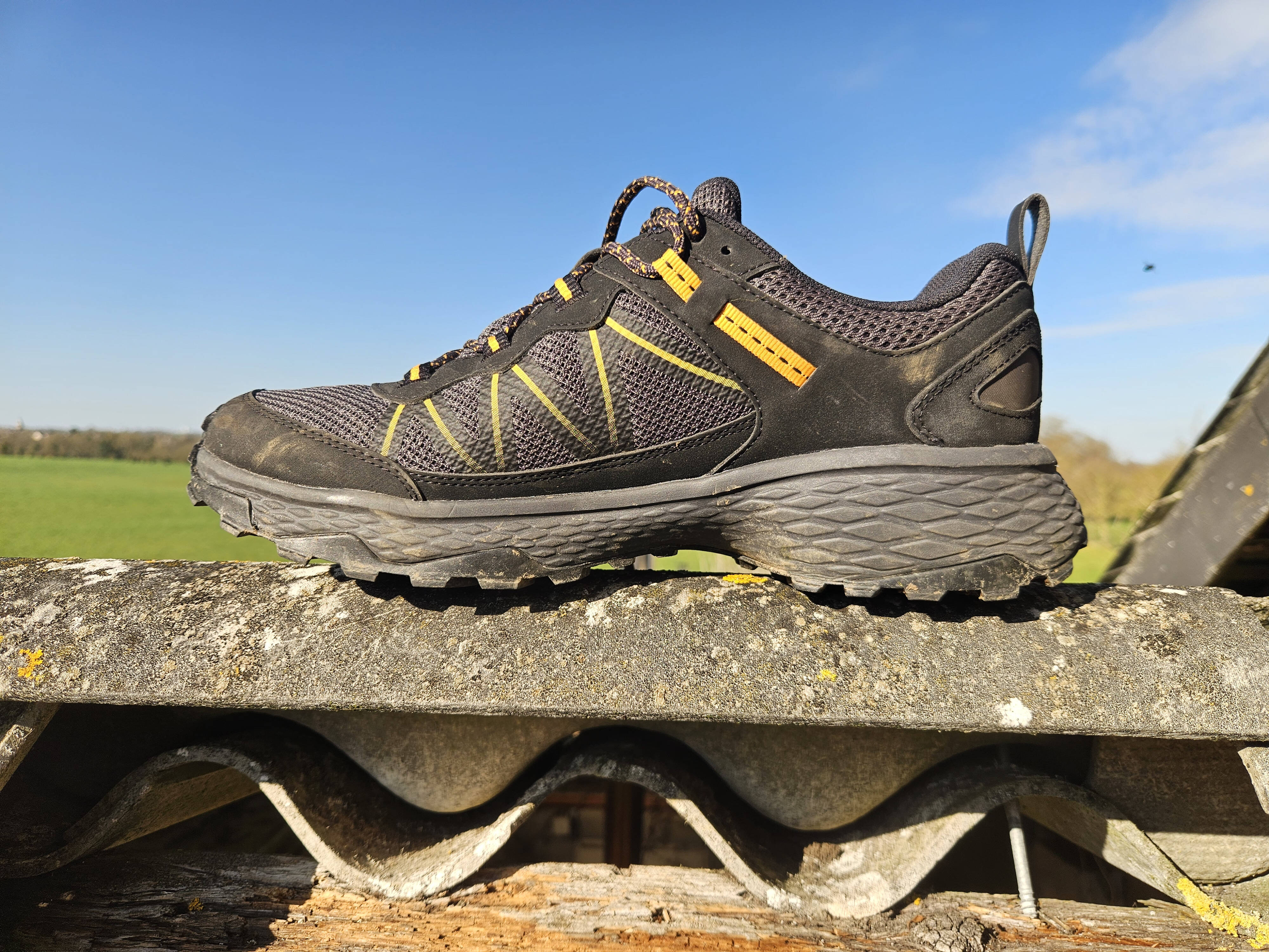

Je suis donc parti sur des chaussures à crampon non montantes (et comme par hasard, dans le magasin j’ai vu une et une seule paire de chaussures montantes sans crochet de lacet mais elles ne m’allaient pas donc on s’en fout) :
Elles sont hyper confortables, avec un agréable rebond au niveau du talon, en revanche la semelle est vraiment épaisse et je retrouve cette sensation de pas savoir comment est mon pied sur la pédale.
De toute façon je comptais me lancer dessus car sûrement qu’on s’habitue comme je disais hein ?
Et voilà que quelques jours après mon achat, une pote me donne une paire de chaussures un peu particulières :
Des chaussures « pieds nus » qui sont confortables comme des pantoufles, à semelle cramponnée (un minimum) mais aussi super souples. Un poil larges pour mes pieds, mais longueur impeccable. Lacets élastiques par contre, de la merde.
Ça me donne envie d’essayer de rouler avec.
