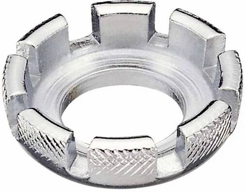

Pour l’instant j’ai une clé multi-dimensions :
mais vu que je ne sais jamais quel trou utiliser (non @chouch aucune blague ne devra être faite suite à cette phrase)(si le 15 je pense en fait mais le 14 passe aussi) et que l’empreinte ne touche que trois côtés de l’écrou j’ai flingué des écrous :grimacing:

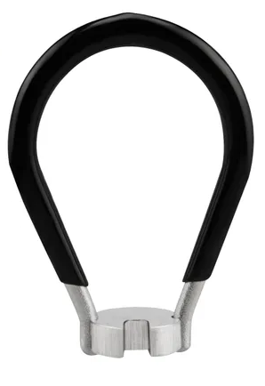

Je voudrais une clé, type oreilles de lapin, qui prend les quatre cotés de l’écrou :

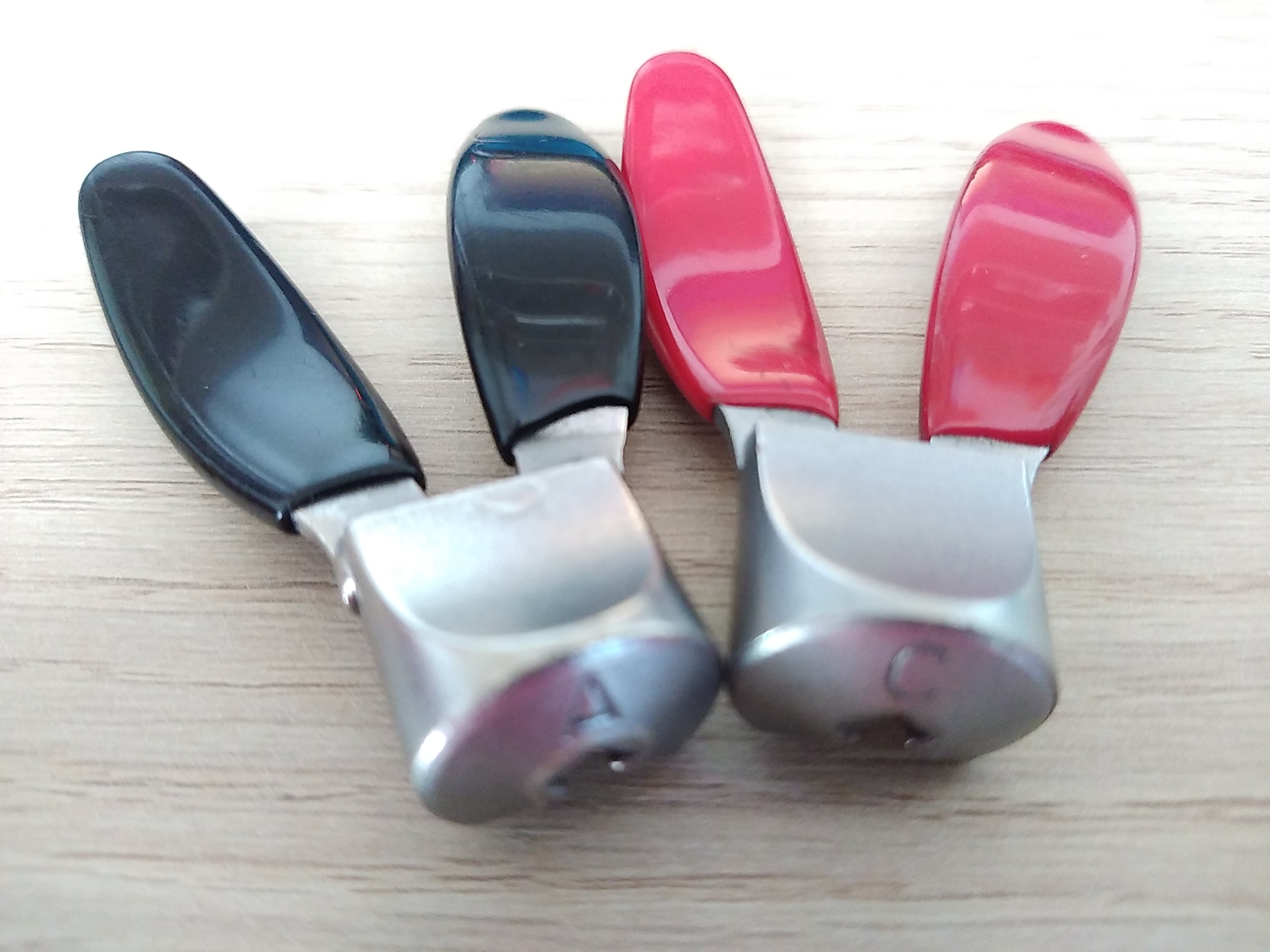

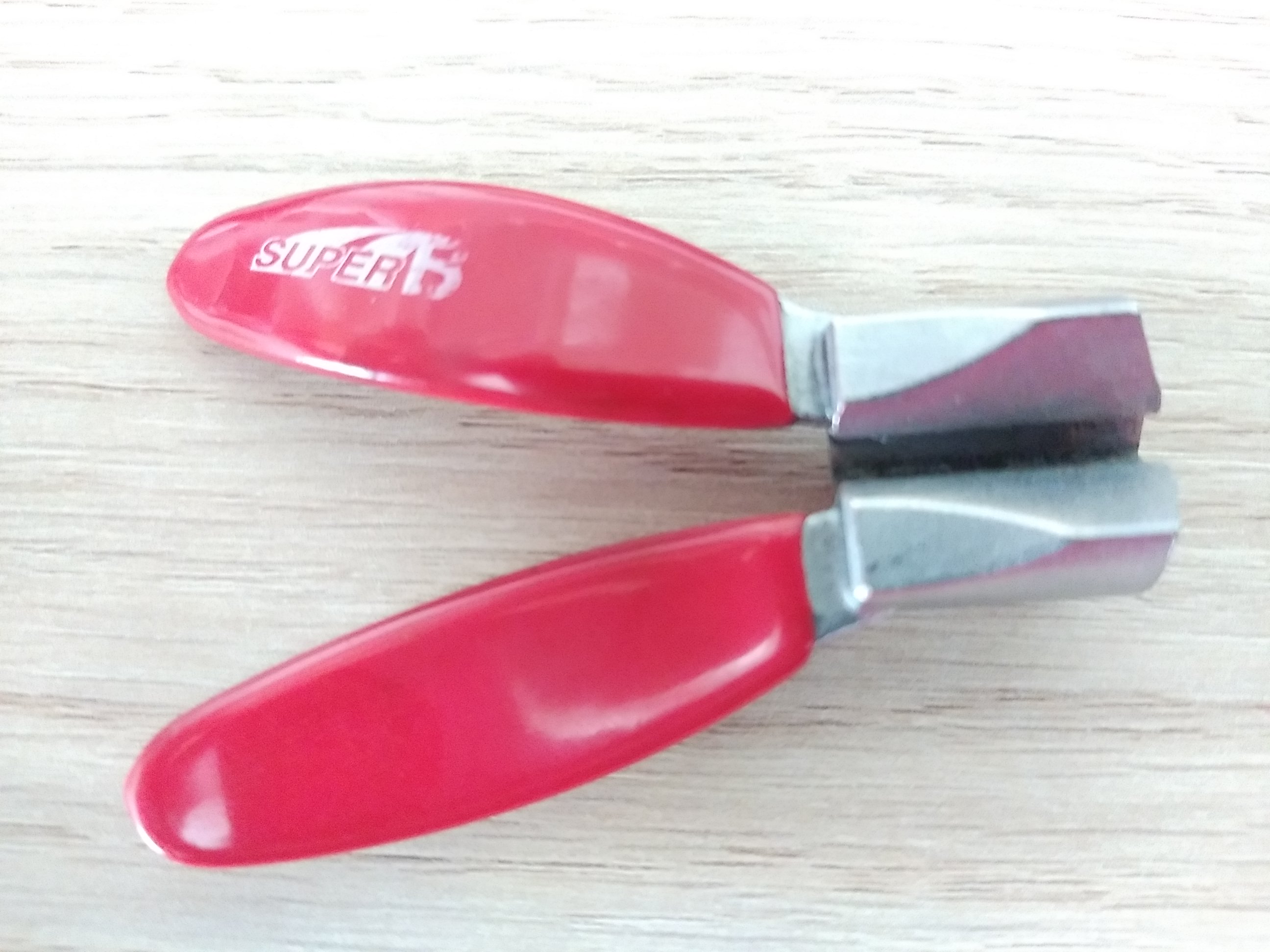

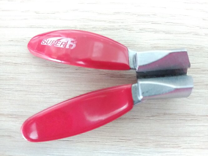

@toutestbon m’a (encore) prêté deux de ses clefs de marque Super B marquée A et C (encore un code ?) ; j’ai l’impression qu’elles sont de la même taille. Je n’ai pas retrouvé ce modèle sur le Net… Elles correspondent à mes écrous.

Je peux t’assurer qu’il s’agit de 2 clés de 2 tailles différentes. La clé noire est plus petite, parfois j’ai recours à la clé rouge pour des écrous plus grands. Si tu t’en sors avec les 2, c’est que la bonne taille est la noire.

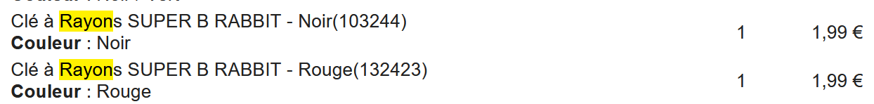

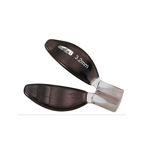

Je viens de retrouver la facture dans mes mails (commande chez probikeshop le 2 février 2018) :
Donc la noire est pour les écrous de rayons de 3,2 mm et la rouge probablement pour ceux de 3,5 mm.
Tu peux acheter toutes les tailles si tu veux :
https://www.alltricks.fr/F-11929-outillage/P-2616748-cles_a_rayon_bbb_protune_3_2_3_3_3_5mm
Les prix ne sont plus les mêmes qu’en 2018 :face_with_peeking_eye:

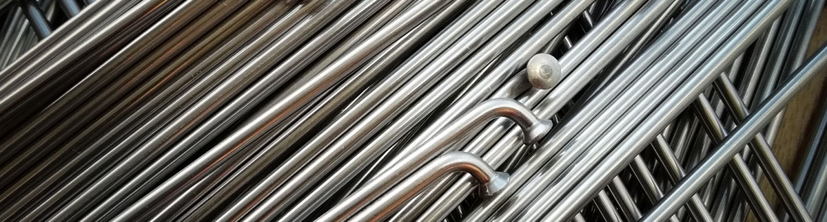

Excellente remarque au sujet des têtes de rayon. Sauf erreur de ma part (comprendre : j’y connais rien, mais je donne quand même mon avis), le diamètre externes des têtes de rayon est standardisé par rapport au diamètre des rayons. Donc pour un rayon 14G, il faut prendre la clé correspondante.
Mon expérience me laisse penser que non les écrous de rayons ne font pas tous la même taille pour une même épaisseur de rayon. J’ai des roues où je dois utiliser 2 clés différentes (je ne rachète pas toujours des écrous de rayons neufs…).

J’avais l’habitude d’utiliser une clé en alu à 1 seule taille assez ergonomique
Je l’ai égarée et du coup je réutilise mon ancienne clé multi tailles, de forme carrée et en acier qui m’a bien servi aussi pour rayonner des roues de mob
