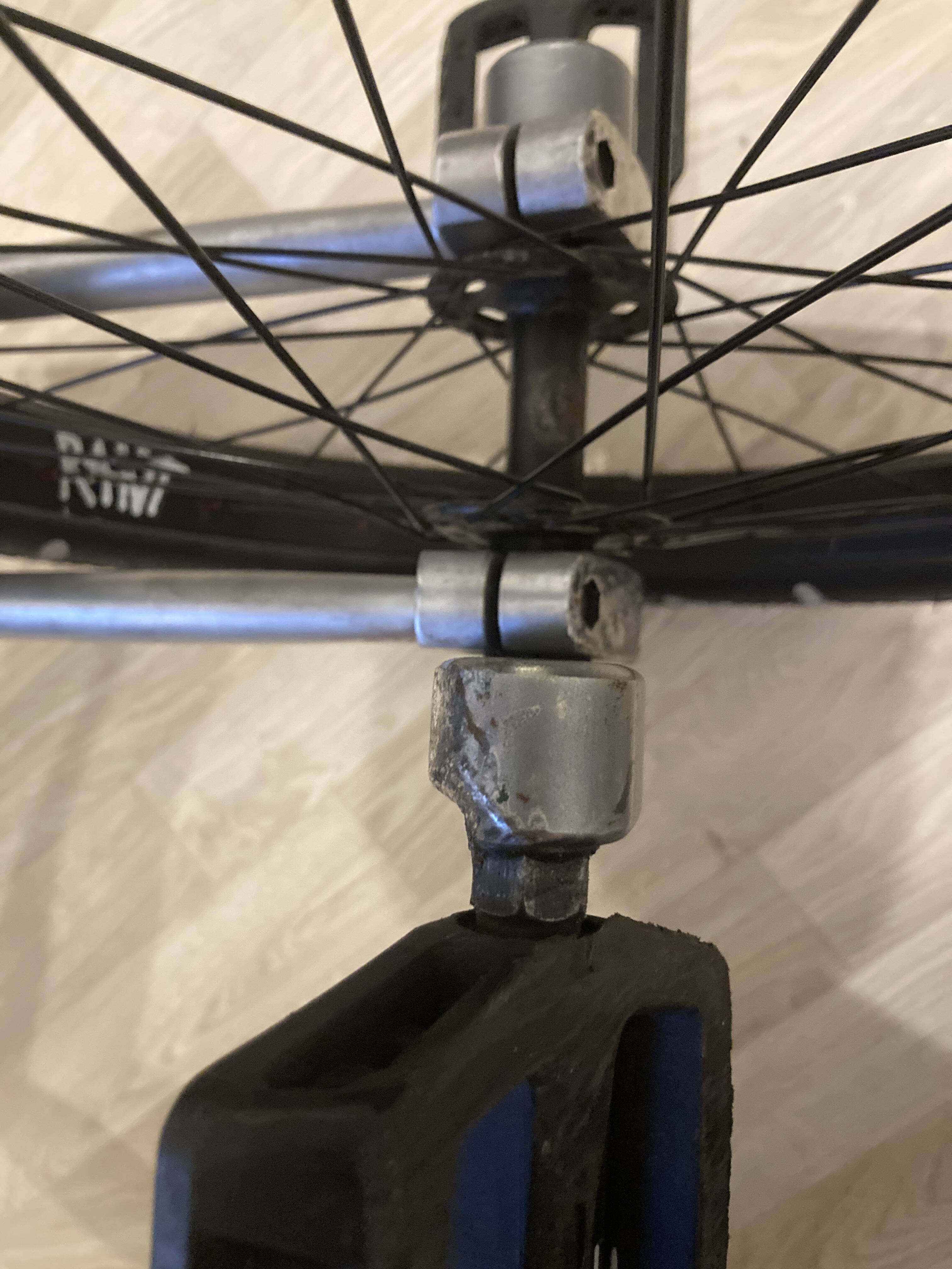

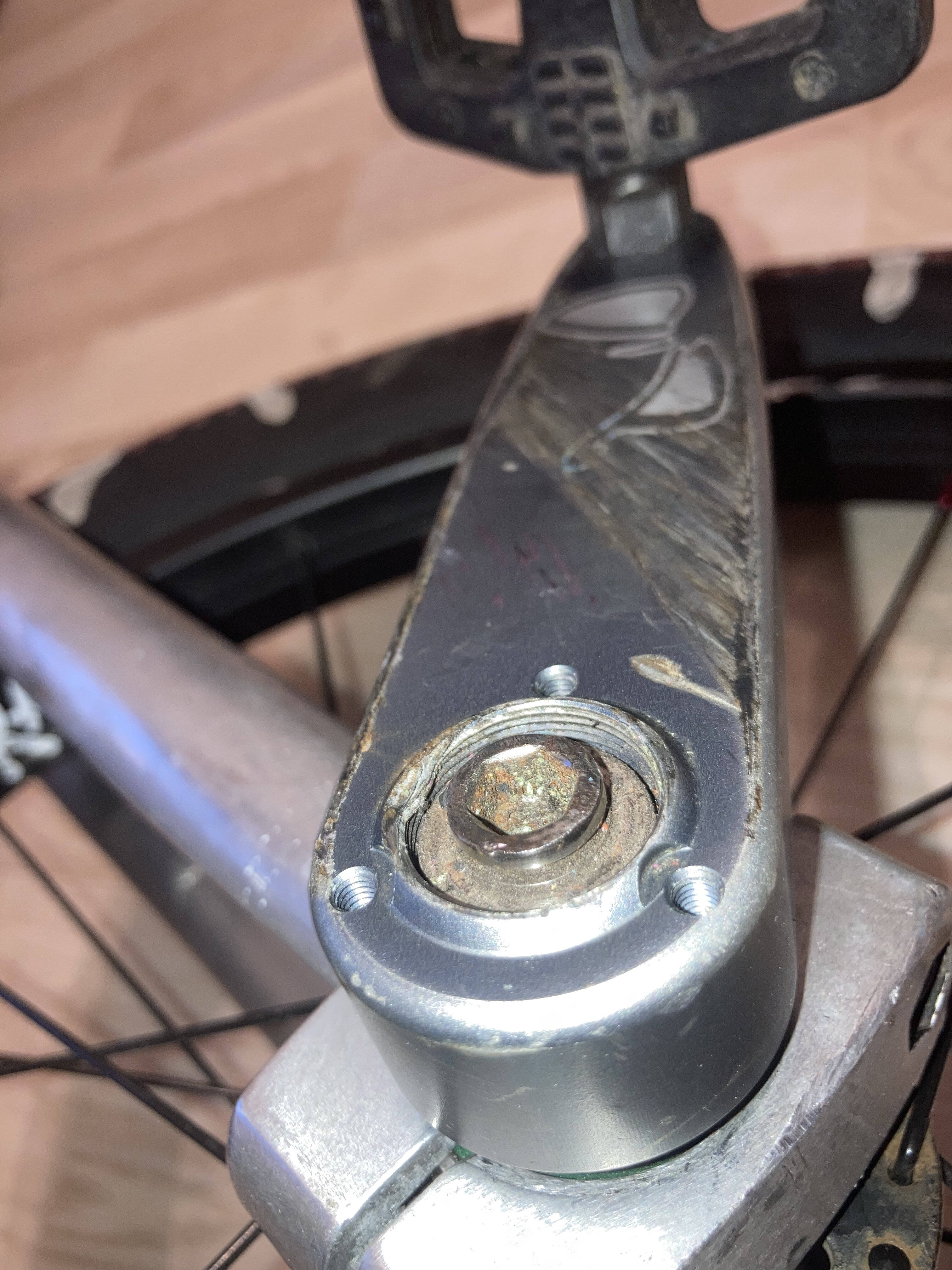

Je viens de voir sur un côté de mes manivelles mad4one que j’allais bientôt me retrouver bloqué et ne plus pouvoir extraire ma manivelle à cause de la déformation de celle-ci:
Je fait donc appel à vos cerveaux pour trouver une solution pour éviter ce problème à l’avenir et rectifier le tir. Une solution radicale et de limer à ras la petite bordure qui fait le tour. Cette bordure est là pour mettre les rollos mais je n’utilise pas le rollo gauche en street, il me gêne pour certaines figures.
Je ne suis pas certain que les magasins de vélo ai de quoi tarauder de tels diamètres.
D’ailleurs j’ai roulé sans rollo pendant un moment pour les prêter à une amie et un des pas de vis s’est déformé, résultat: impossible de venir mettre la vis à nouveau. Heureusement ça fonctionne avec 2 vis sur 3.
C’est mes manivelles de street et je leur en met plein la gueule, c’est certain, mais je suis assez déçu de leur résistance au fil du temps, il y a plein de choses mal pensées. Ces manivelles coûtent 185€ neuves, on s’attend à avoir du matos résistant et qualitatif à ce prix là.
Est-ce que Marco est sur ce forum par hasard ?
Je vous laisse constater l’usure de ma manivelle droite par exemple…
C’est des manivelles que j’apprécie pour autant mais plus le temps passe plus je vois des défauts et c’est frustrant sur des manivelles si chères.
Merci pour votre aide et vos idées

C’est un pas fin en gros diamètre et sur quelques mm seulement de profondeur, il n’y a pas de taraud pour cela
Tu peux juste meuler la zone déformée ? Passe me voir avec à l’occasion
Merci @bouin-bouin pour tes réponses
Oui, je pense que je peux meuler la zone déformée mais j’ai peur que ça ne règle le problème que pendant un temps.
