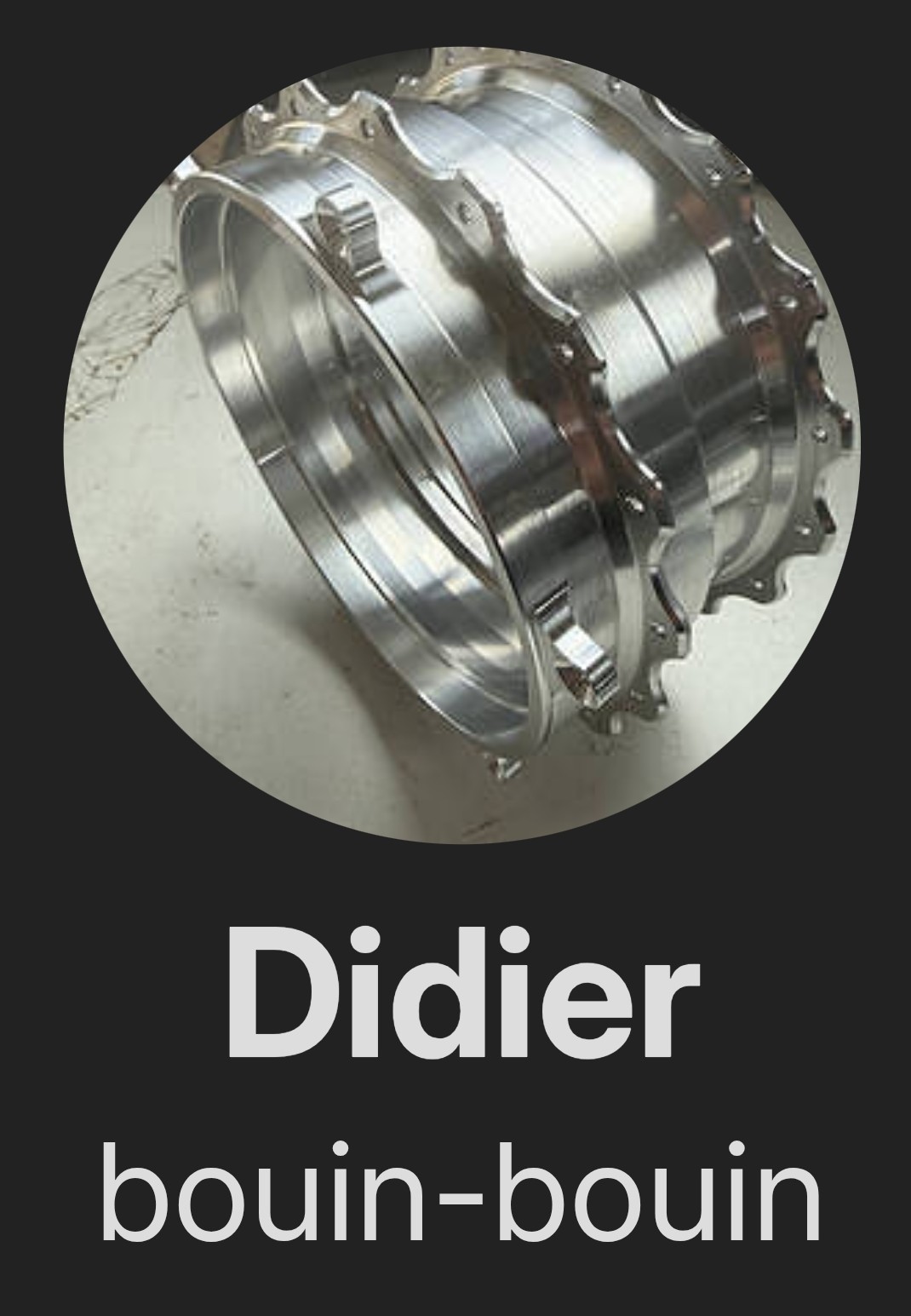

Non, je n’y ai pas pensé… mais on dirait que quelque chose a changé dans ton profil :thinking:
oui en effet, un nouvel avatar, merci l IA pour cette suggestion intéressante
