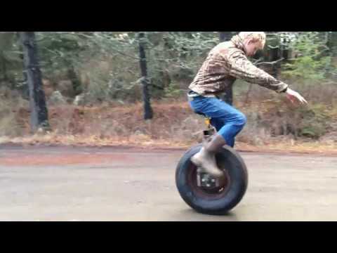

Quoi ? il est trop lourd ce pneu ?
Quand je vois des Hatchet ou Oregon, je me dis que ce sont des tracteurs et que ça ne doit pas être évident d’avancer avec. Mais alors là… C’est littéralement un tracteur. Le point positif, c’est que ça doit rouler sur tout :upside_down_face:
La vidéo fait 12", il a pas dû rouler beaucoup plus longtemps ce mono !
