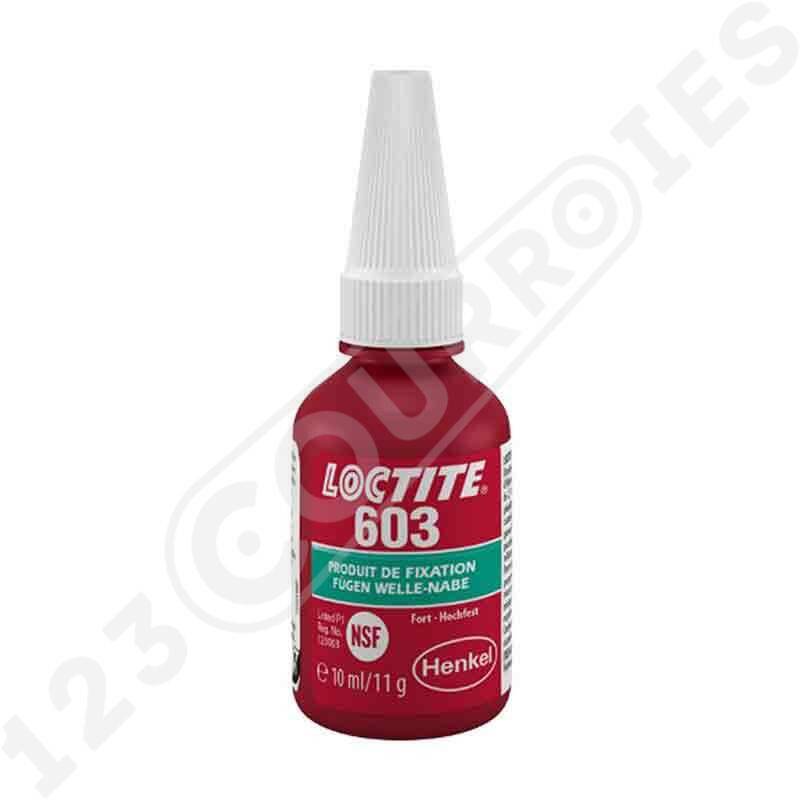

Moi je connais ça et jamais eu de problème avec
