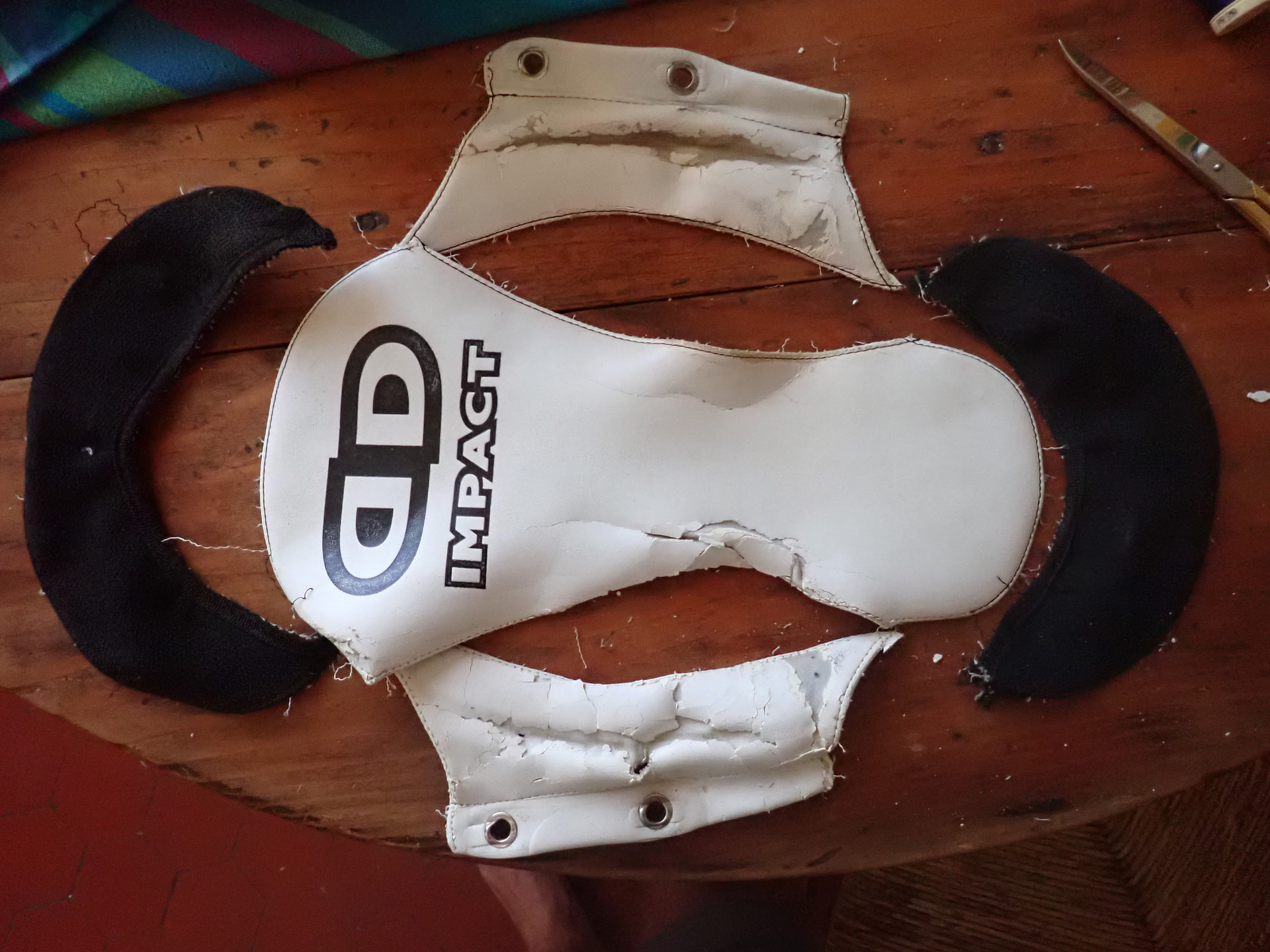

J’ai épluché l’ancienne housse:

Bon n’ayant pas de trouver de solutions satisfaisantes a mon gout, j’ai trouvé une jeune sellière marseillaise qui est motivée (moyennant rémunération évidemment) pour m’apprendre refaire la housse de ma selle (elle m’a pris pour un allumé quand je lui ai dit que c’était pour un monocycle)! Je vais essayé de vous documenter cette fabrication. Pour le moment j’ai juste tout décousu. Je vais garder les partie noires qui sont en bon etat et semble hyper resistante, et vais utiliser les parties blanche comme patron. Reste a trouver le tissu qui va bien (mais je bosse en ressourcerie, je vais bien trouver un vielle veste a récupérer et recycler). D’ailleurs si vous avez des conseils de matière a réutiliser pour que ce soit agréable et résistant a la fois (et pas trop relou a travailler) : du plaid, du jean, du sky, ou de la doudoune pour l’hiver ?:smiley:
Faut aussi que j’arriver a trouver un créneau pour aller bosser avec elle, elle estime a une matinée pour faire le taff avec moi! Mais j’ai jamais utilisé une machine a coudre!
Bref cette future selle me coutera p’tetre plus cher qu’une neuve (mais meme pas sur), mais au moins j’aurais appris qqch pour la prochaine fois!
J’en ai aussi profité pour redonner un coup de neuf a la mousse, qui avait quelques fragilités et fissures! J’ai testé plusieurs matériaux, et j’ai au final utilisé du mastic thermorésistant pour coller les vitres de fours (qui trainait au boulot) pour combler les fissures! Ca a l’air plutot pas trop mal comme matériaux niveaux resistance!
