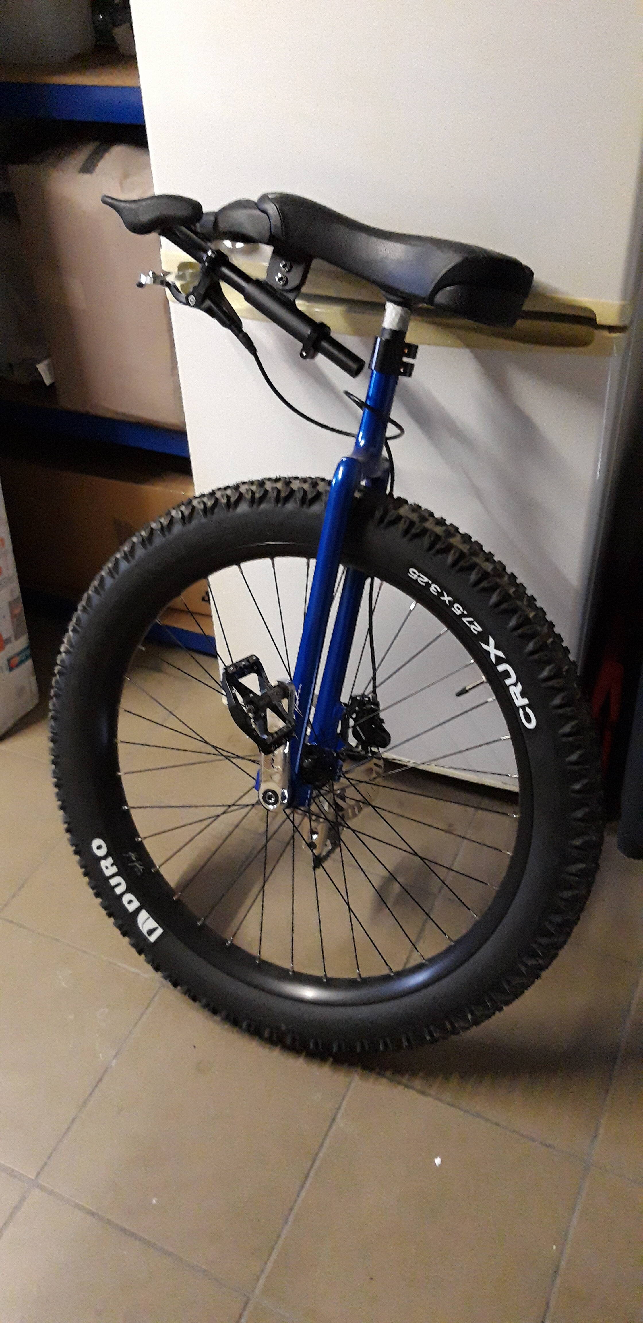

Bon je n’avais pas mis a jour ce post de présentation avec mon KH27,5 reçu ce mois de Juin dernier, qu’il me tarde de ressortir, j’ai pas roulé beaucoup avec depuis (diverses raisons) mais le T-Bar arrive bientôt et comme les températures sont remontés, me tarde de fixer tout ça et d’aller taquiner les bois ![]()
Le T-Bar est arrivé, le 1ier montage est fait.
Demain : affinage des réglages (sans modification irrevesible), pour enfin aller Rider les bois ![]()
trop hate.
Je te conseille d’enlever la poignée de la selle et de rapprocher le guidon de la selle, ça devrait être plus agréable
Oui j’ai vu que ça se faisait, je le tenterai.
Vais peut être incliner vers l’arrière la selle aussi, et jouer sur le levier de frein, reduire sa course, si c’est faisable j’ai pas regardé ça…)

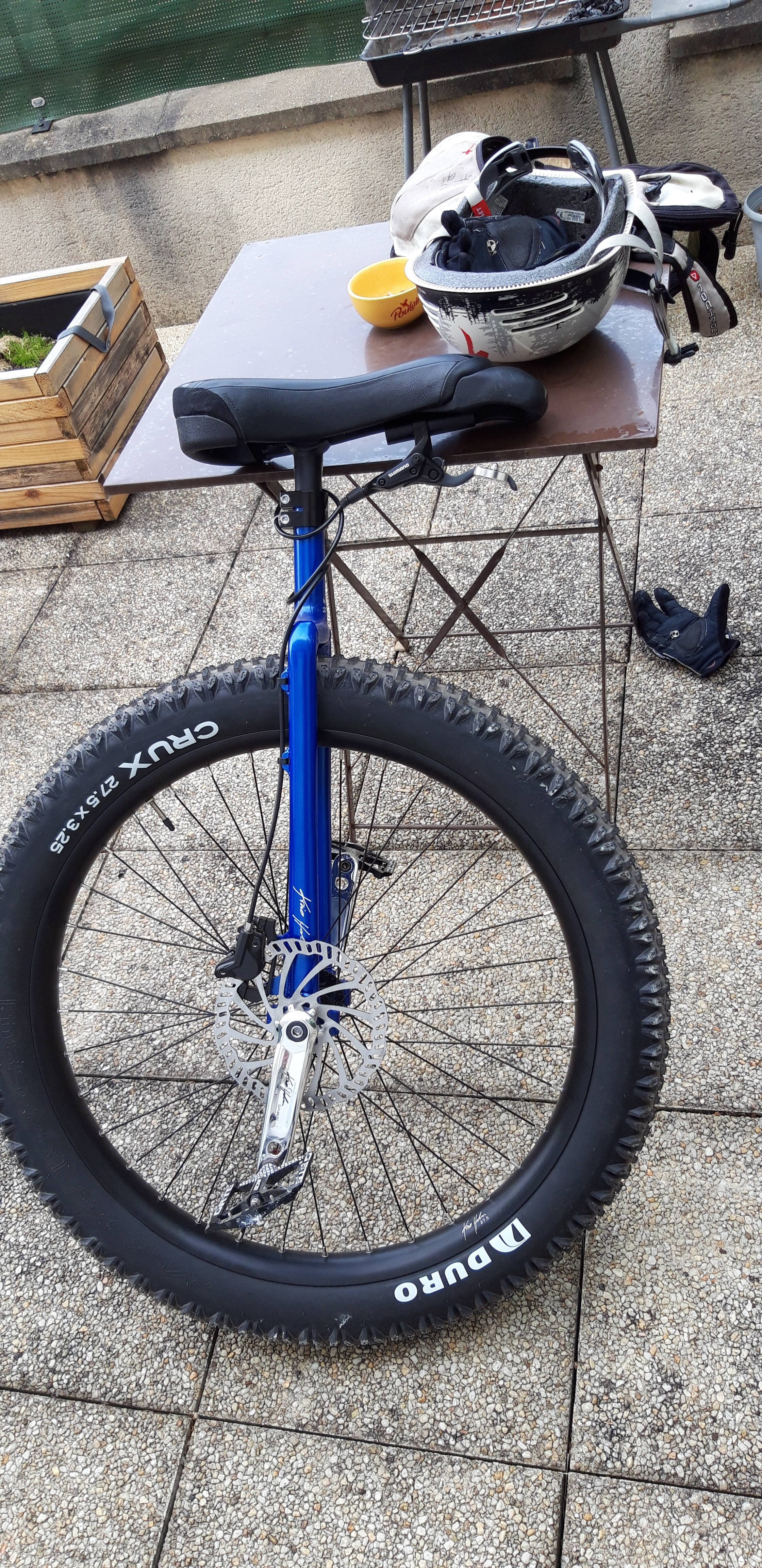

Bon, voici la bete apres 1iers reglages d’usages :
L’inclinaison de la selle est pas mal bien que, je tenterai +1 cran plutôt que +2 comme c’est là…
Concernant le T-Bar, j’en suis perplexe (mais bon 1iere sortie avec, alors je persévèrerai
), pour la prochaine sortie, je vire la poignée de selle et rapproche le T (sans rien couper), on verra (si non je le revendrai).
Maintenant, j’ai comme un soucis de déséquilibre sur la droite ( besoin de me contre balancer a gauche) et là dans l’instant je ne vois pas pkoi… il ne me semble pas avoir senti ça avec le 24"

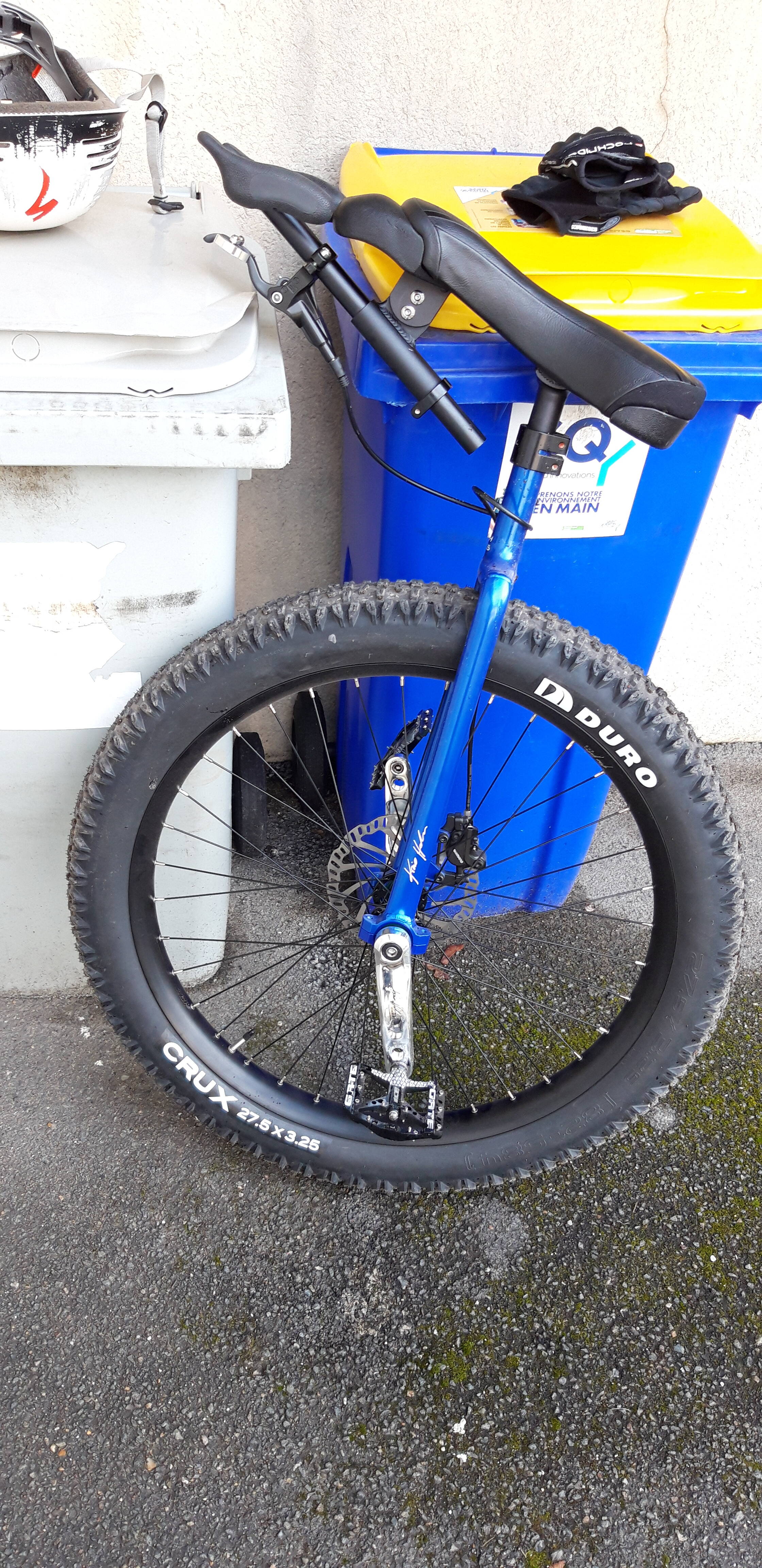

Prochain essai
, là 'ai juste réduit l’angle de la selle d’1 cran, pour voir, after that, je vire la poignée de selle
