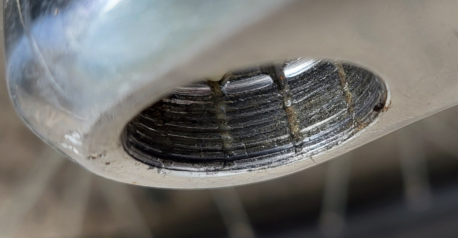

Je n’ai pas de photo (j’essaierai d’en faire une cet aprem) mais un filetage endommagé par un extracteur (je ne sais pas si c’est un mauvais vissage ou autre chose) donne l’impression que le creux des filets a été comme bouché par les sommets déformés :thinking: Même si rien n’est magique et il n’est pas possible de restaurer des sommets, pouvoir nettoyer pour que le creux soit correct aiderait déjà beaucoup pour utiliser les autres zones intactes avant et surtout après.

Voilà la photo tentée avec le téléphone (j’ai pas sorti l’appareil-photo):
Je pense que soit le peigne soit le taraud devraient au moins libérer le passage bloqué par l’écrasement.

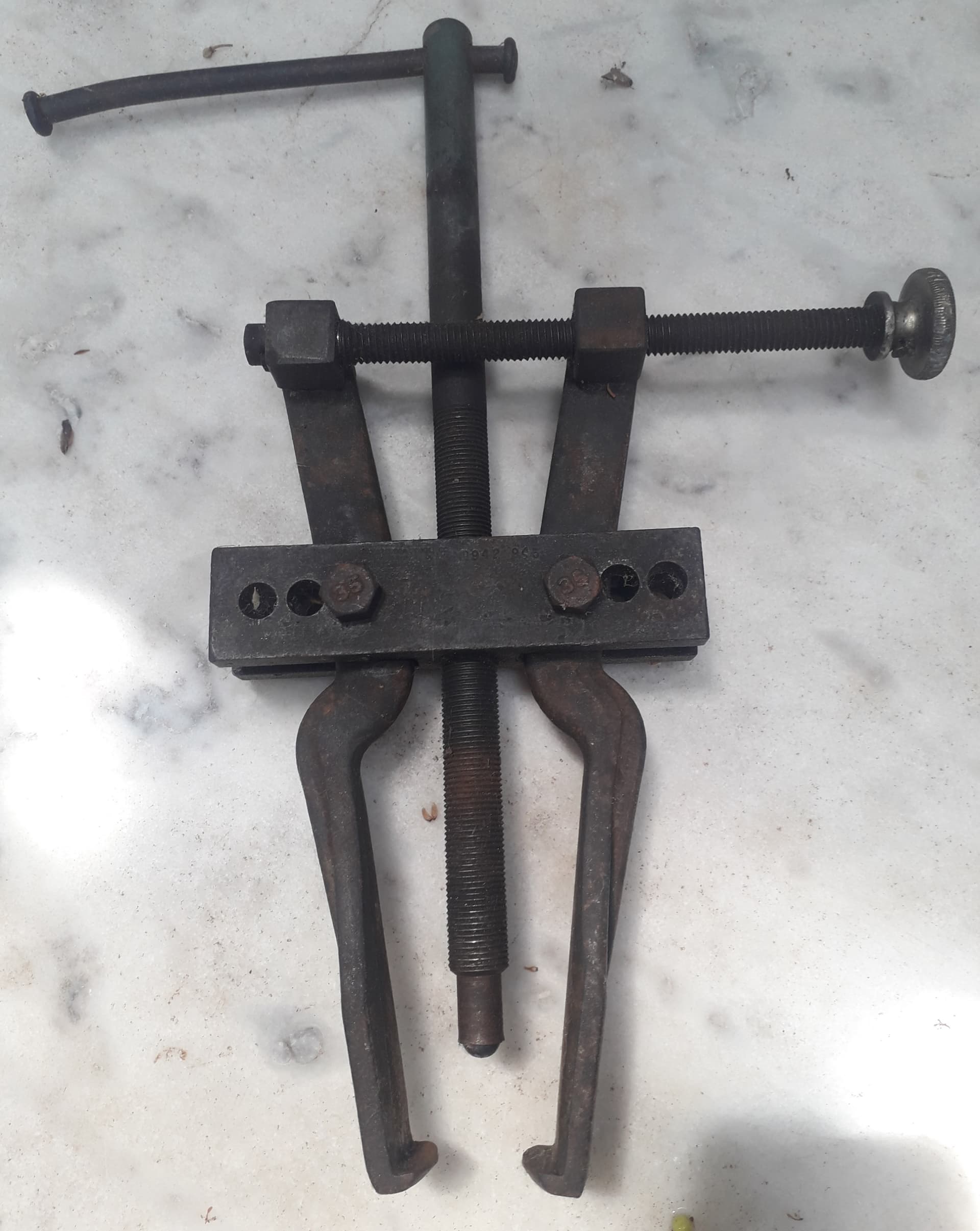

A défaut de réussir à réparer le taraudage, tu pourras utiliser un arrache moyeu à griffes. :wink:
Un arrache roulements à 2 ou 3 griffes? Je suppose que c’est le même soucis qu’avec les roulements, faut pas que ce soit un monstre… :thinking:
Plutôt 2 griffes pour arracher une manivelle ; pas de souci avec la taille, il faut juste que les griffes soient suffisamment longues et fines pour permettre de crocheter l’arrière de la manivelle, choisir un arrache-moyeu plutôt en acier qu’en aluminium et réglable si possible, c’est encore mieux. Pour illustrer, voilà le mien, qui est particulièrement lourd et encombrant, mais avec lequel j’ai toujours réussi à m’en sortir.
