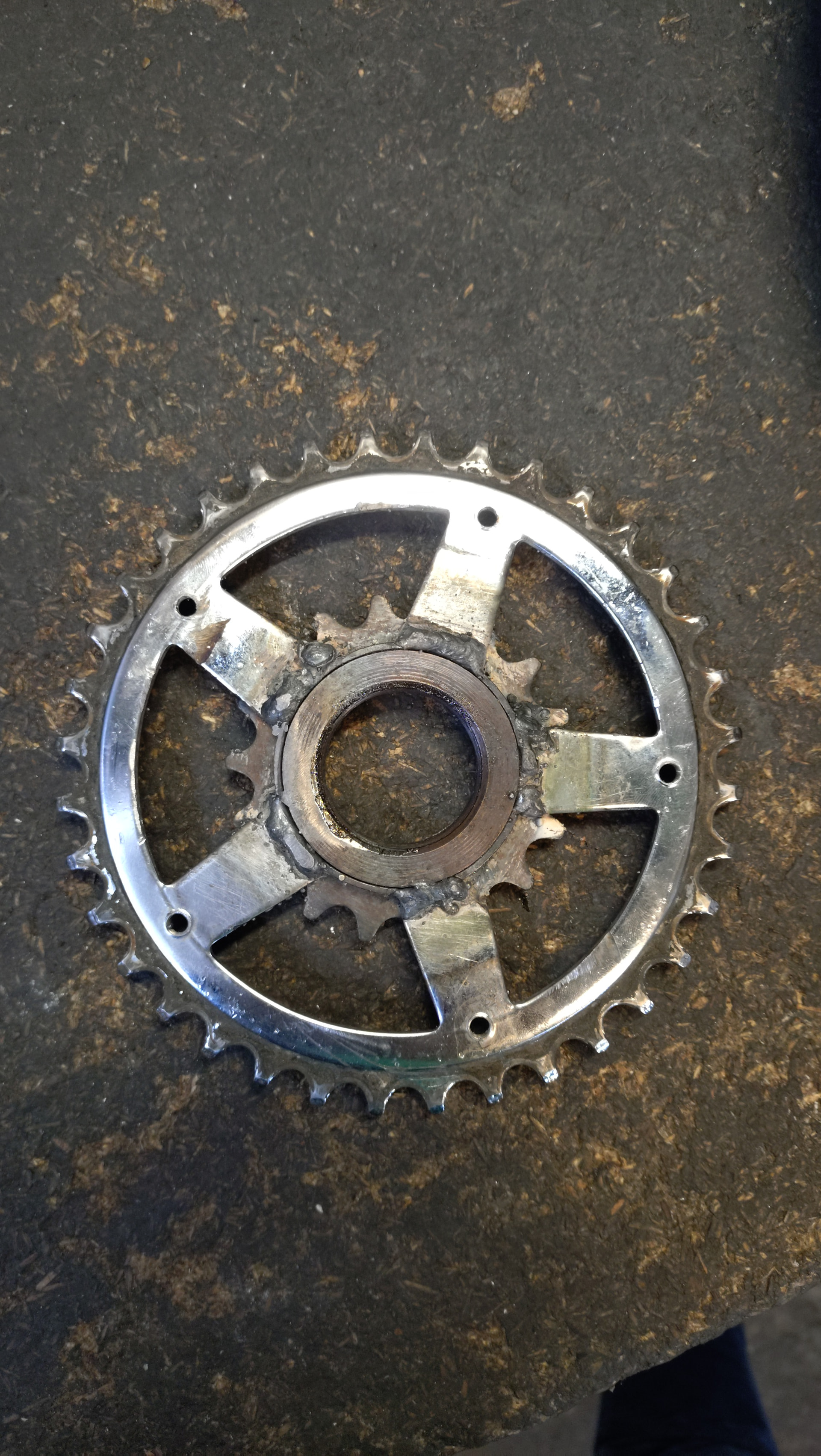

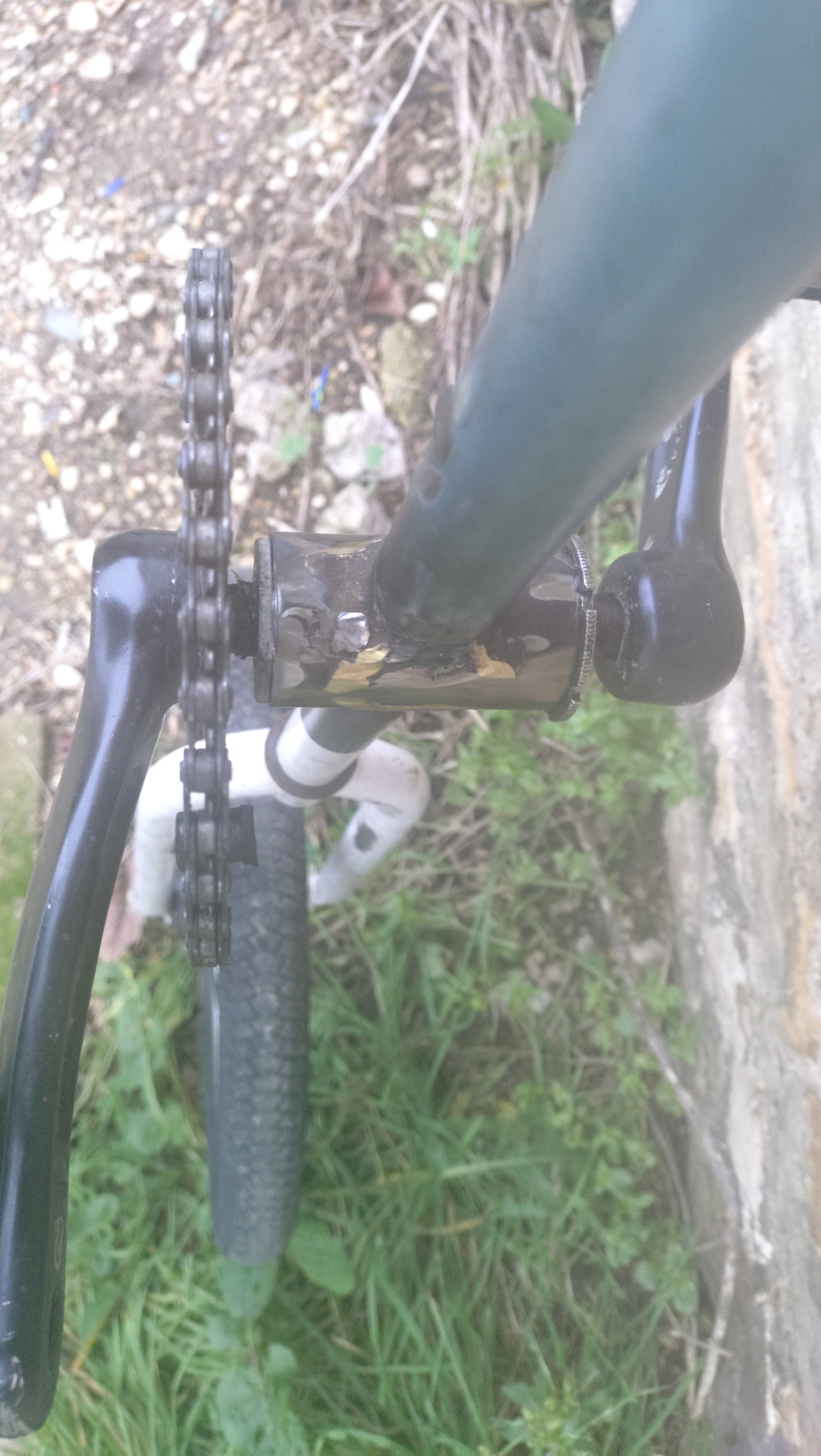

Merci pour les conseils Chouch ! J’ai finalement opté pour l’utilisation d’un moyeu de vélo, plus simple pour pouvoir aligner le pédalier à la cassette fixe (= roue libre soudée).
En l’état, ça donne ça :
Ceci est une V2, qui d’ailleurs n’est déjà pas fonctionnelle car la soudure entre la fourche et le tube de selle s’est rompue. Il y a deux fois plus de dents sur le pédalier (36/18), ce qui la rendait compliquée à manier. La girafe n’est pas droite, essentiellement car la fourche ne l’est pas non plus. Je n’ai pas réussit à rouler avec. Je devrai donc changer la roue libre pour une cassette de 36 dents, et ressouder les deux morceaux avec un meilleure alignement pour en faire une girafe qui roule ^^

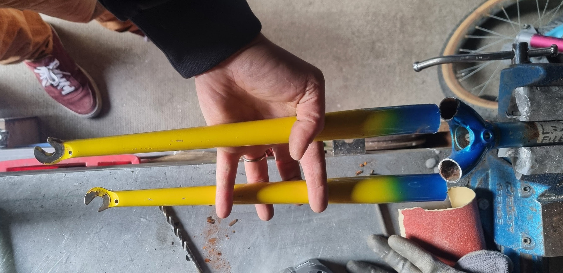

Avant de renforcer la soudure, tu devrais peut-être essayer de redresser la fourche en la chauffant (mais je dis peut-être des bêtises) :thinking: En tout cas, ça commence à avoir fière allure ! :+1:
Oui mais non, ça ne se « redressera » pas comme ça.
On parle de tubes, parois fines (de l’ordre de 1,5mm j’imagine), tu va juste plier si tu fais ça.
Il faut soit assumer le look un peu spécial… soit carrément découper, refaire des grugeages et re-souder bien à la verticale.
Petite pensée pour Keiya en ce jour de découpage
Ah oui, keiya et kazuol ne font qu’un, c’est vrai, j’ai mis un moment à m’y retrouver (sans doute un petit peu trop arrosé les fêtes :clinking_beer_mugs:) :sweat_smile:

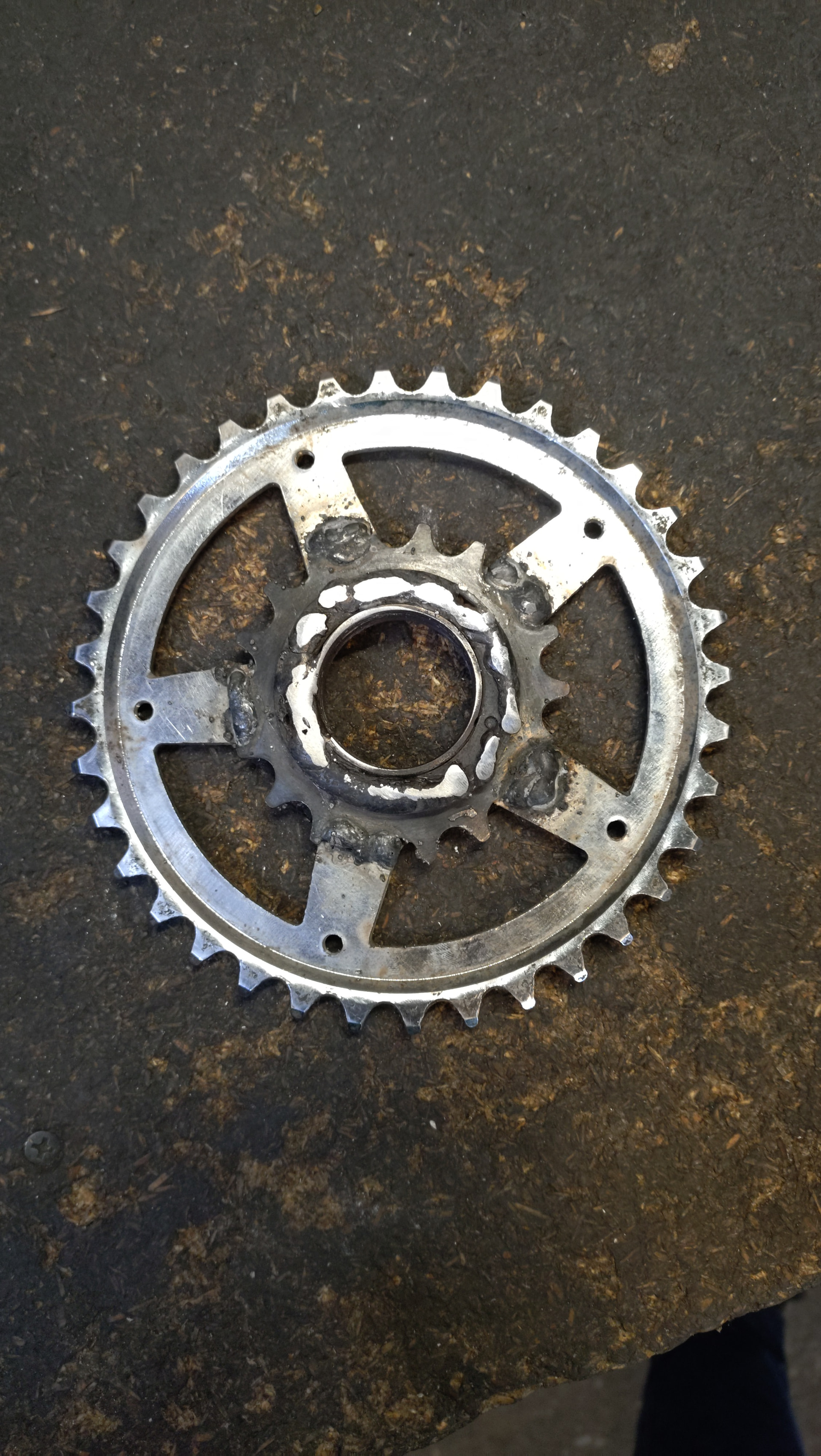

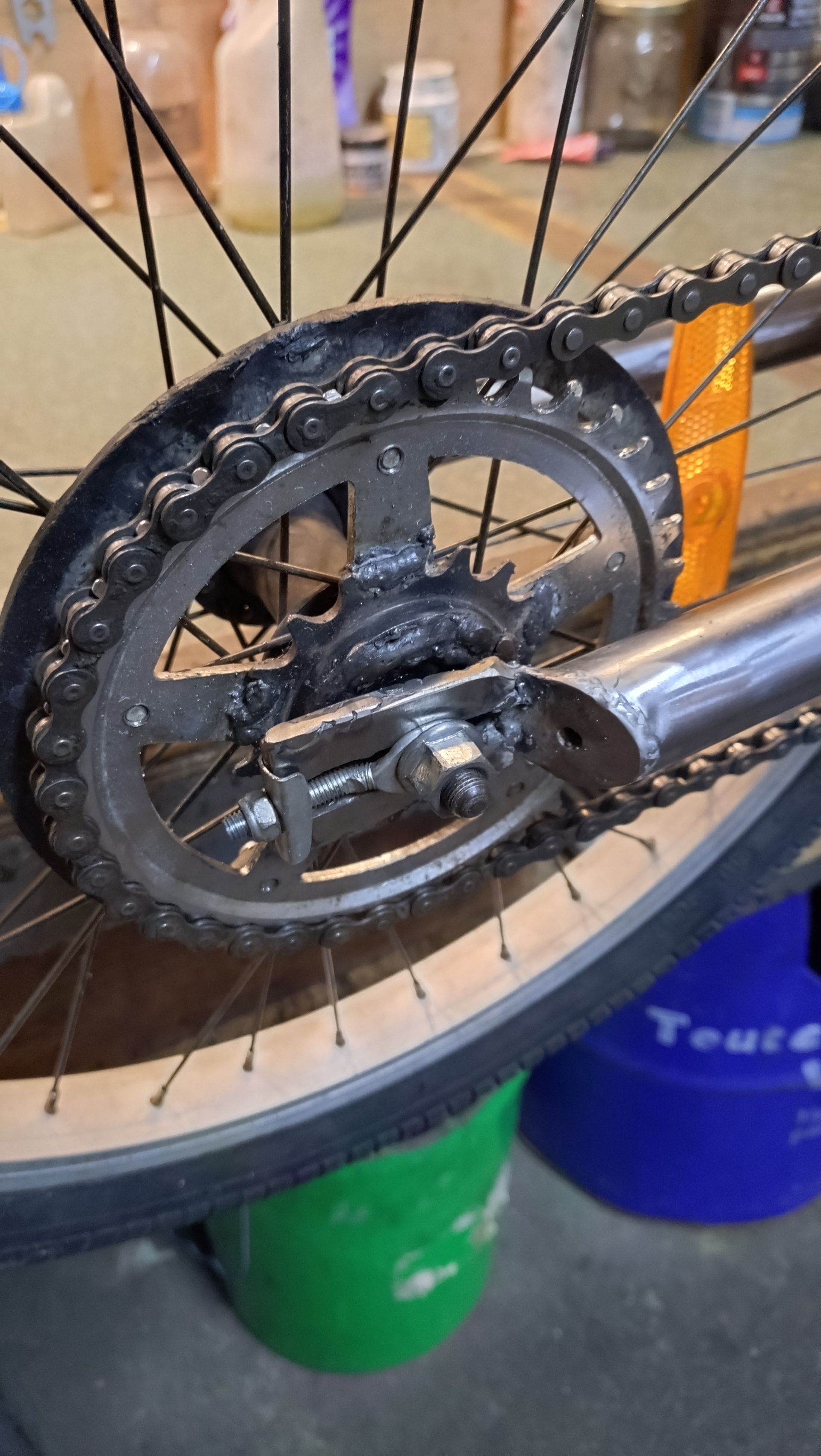

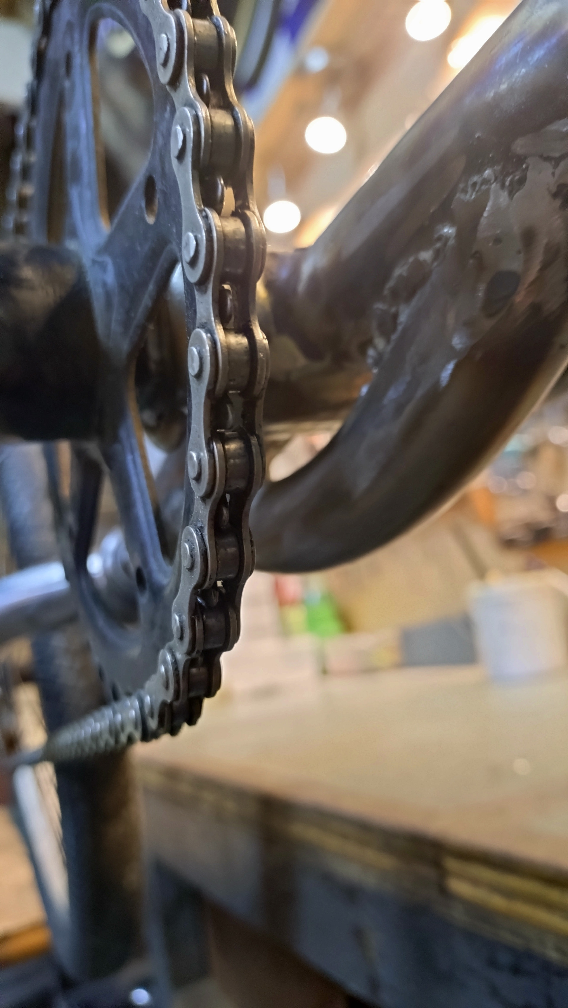

Update. Le mono n’est pas encore terminé, j’ai refait ma soudure et surtout ait rajouté un disque qui soit au bon nombre de dents (36), pour qu’il corresponde à celui du pédalier. Le plus dur ici, c’est de bien centrer en soudant.
Je pense que je vais garder cette allure. Je n’ai pas de chalumeau à disposition, et découper la fourche pour la ressouder bien dans l’alignement reste très compliqué. Ce n’est effectivement pas l’idéal, mais au moins ça roule.
Il vaut mieux mettre un nombre différent (genre 37/36 dents), pour user la chaîne et les plateaux uniformément.
Et pense à changer la chaine tous les 1000km et les plateaux tous les 2000km :upside_down_face:

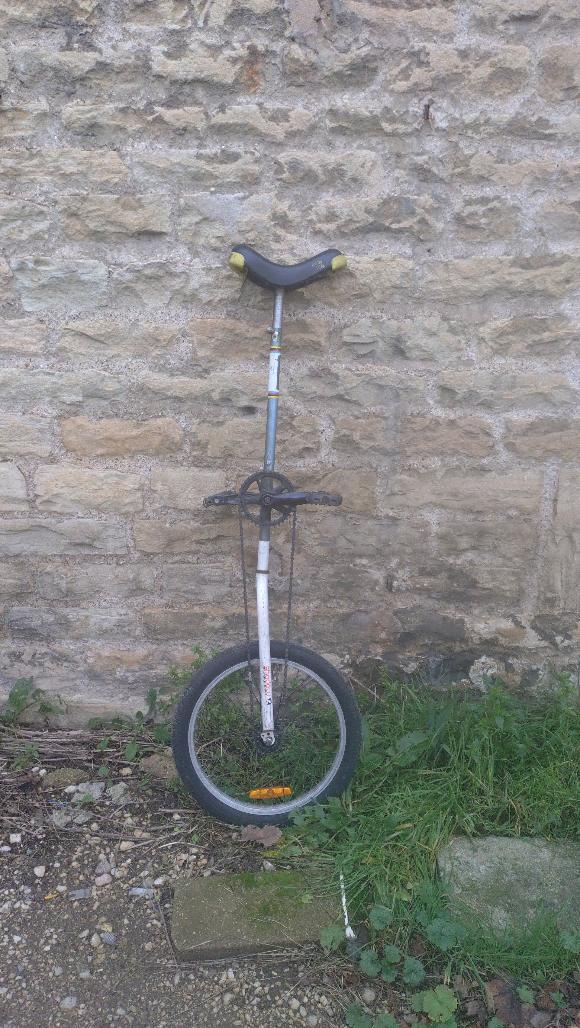

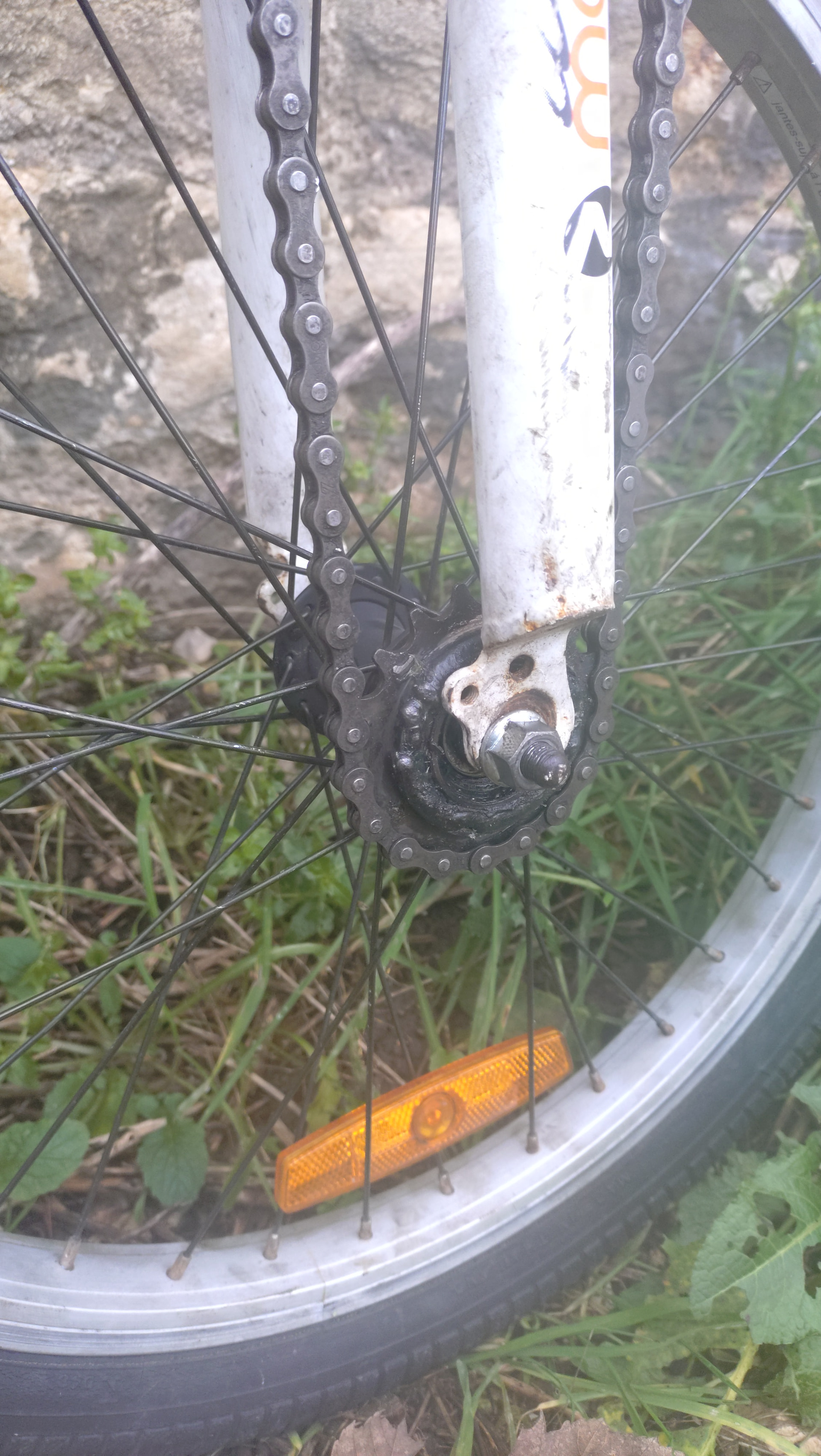

Update. Normalement c’est bon. La dernière version de la girafe fonctionne et roule. Faut encore que je teste sur du plat. Il y a eu tellement de petits problèmes à régler pour la construire, ça reste un super projet pour apprendre la soudure :grin:
