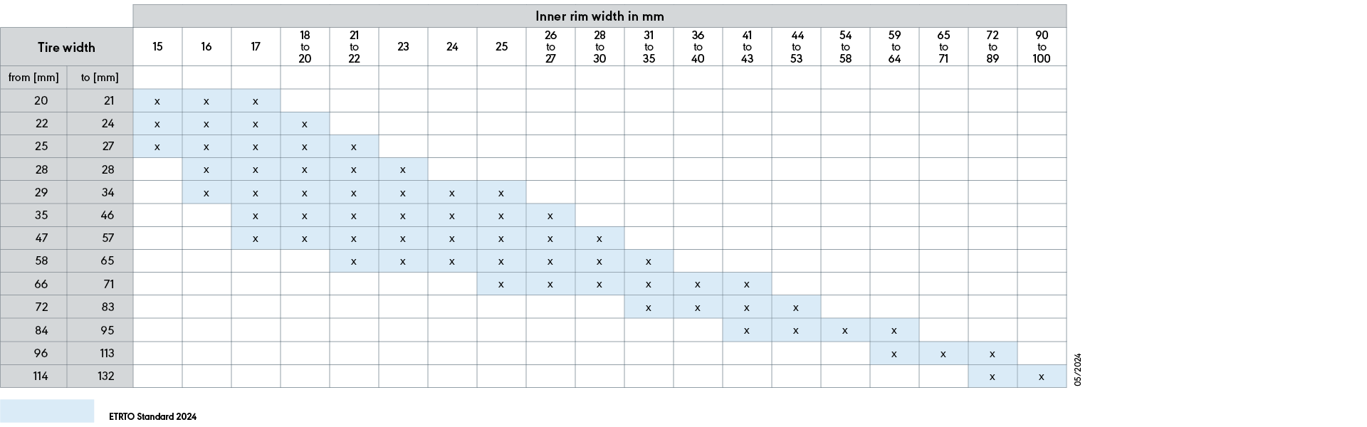

Pour une jante RGB ( 45mm je crois), quelle serait la section de pneu qui correspondrait ?

En se référant au tableau de compatibilité fourni par Schwalbe, il faudrait au moins du 2,8"…
Je suis d’accord avec @Maxence il n’y a pas vraiment de « bon » pneu pour les jantes larges (edit : pour la route). Cependant, on peut quand même y monter un GT smoothie ou un MAXXIS hookworm 29x2.5 (enfin, je suis pas allé au delà de 2,5 bars). Ce sont des pneus lourds designés pour un usage urbain.
