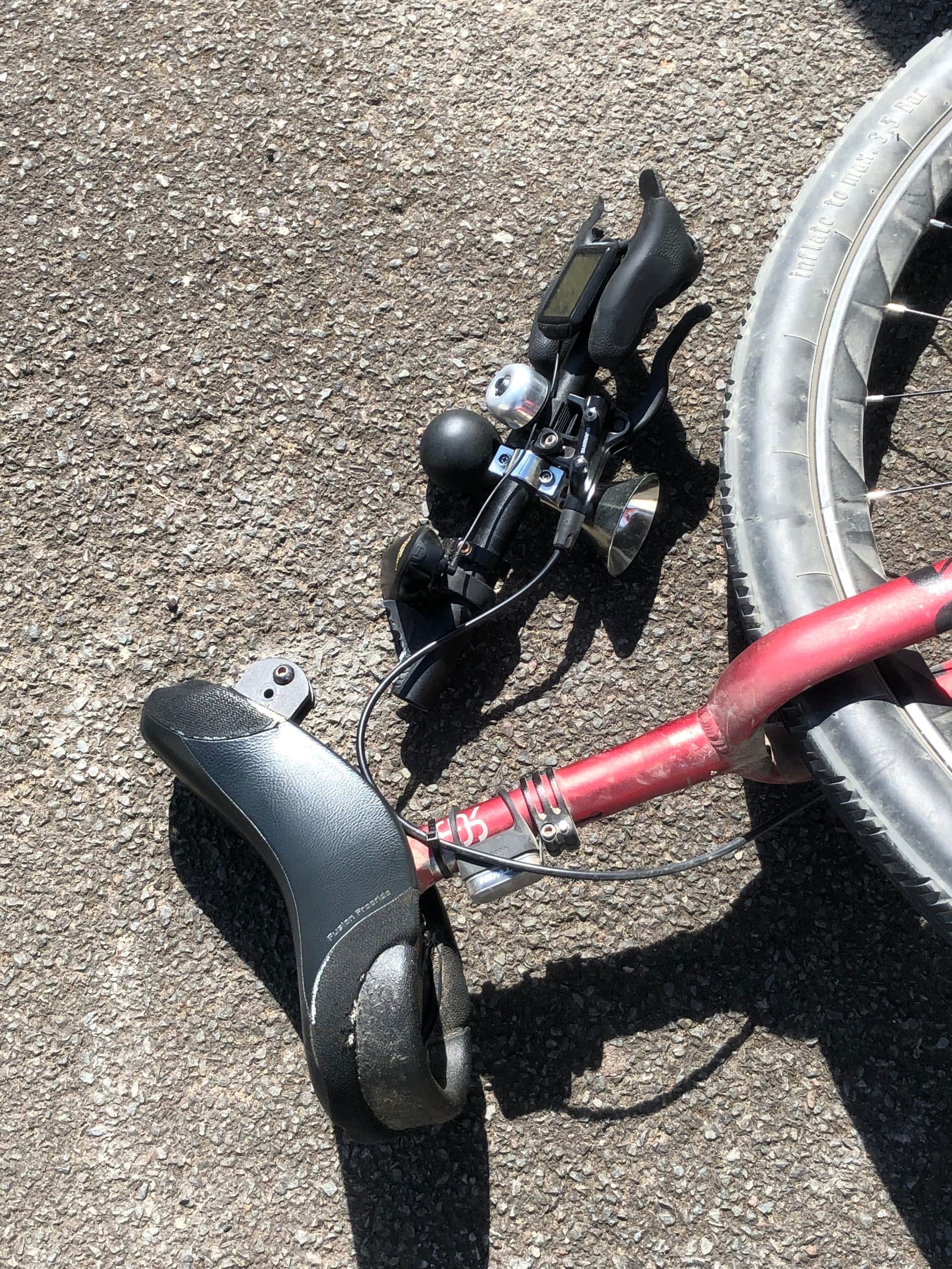

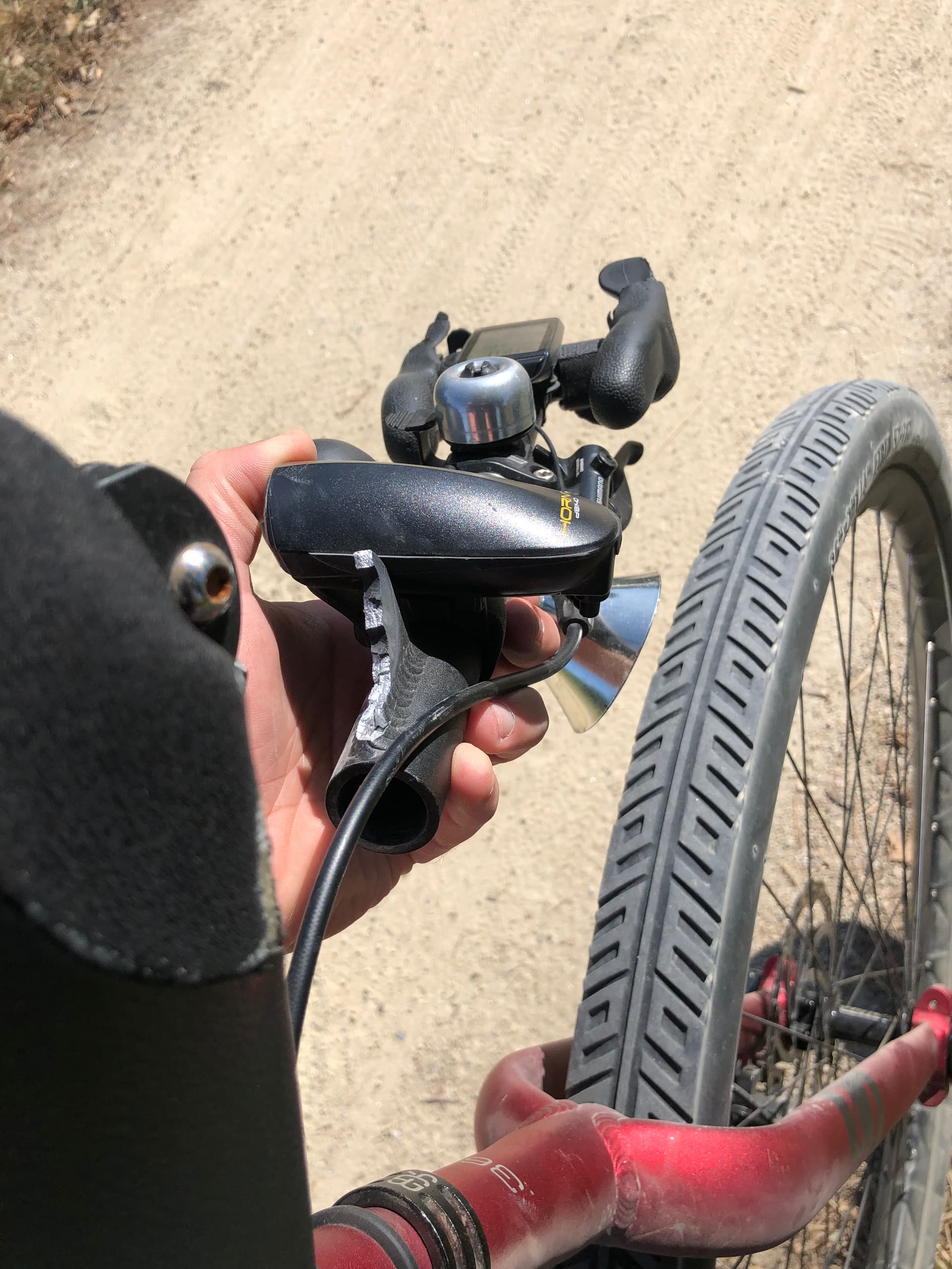

Surprise pendant une balade tranquille près de chez moi. Le guidon me lâche en pleine accélération, le mono a valdingué au sol tandis que moi je suis resté debout. J’ai réussi à rentrer en repartant avec un point d’appui et en tenant le guidon car le frein était toujours dessus, tout en roulant mais pas confort, par chance je n’étais qu’à 2,5km de chez moi…
:astonished: impressionnant !!!
