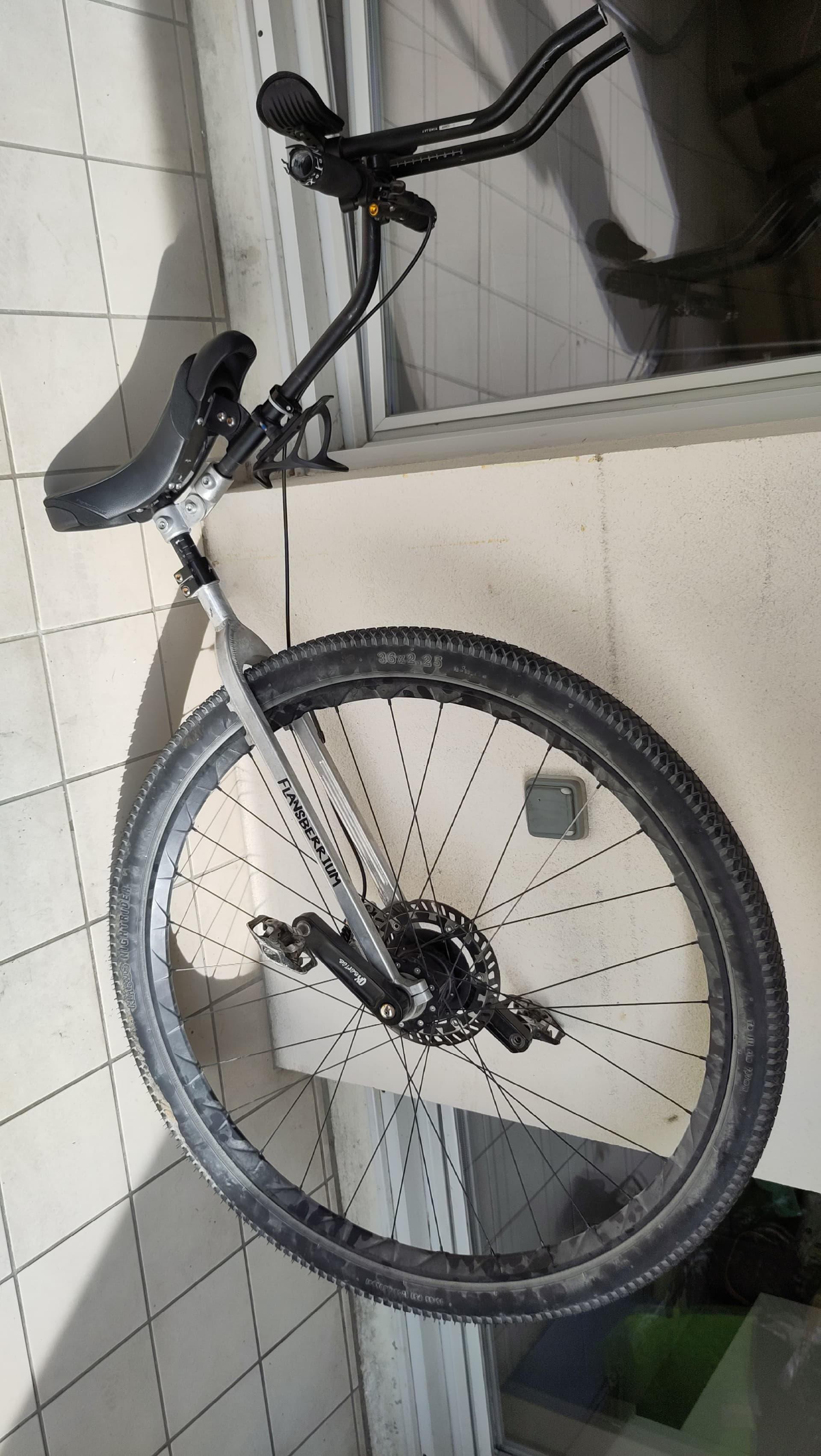

Et hop, redressé !
Pas de guidoline pour le moment, j’ai pas l’impression que mes gants glissent dessus. En tout cas, j’ai fait un tour tout à l’heure… Je suis complètement perdu avec tous ces nouveaux réglages :scream:
Je ne suis pas sûr que je vais arriver à trouver des réglages qui me conviennent avec cette selle. Je vais tester quelques trucs dans les jours à venir. Et si je ne trouve rien de correct, j’échangerai avec la selle de ma 29S.
En tout cas, je suis curieux de voir les photos de ta 36S !
plutôt que de la guidoline, je vous conseillerais plutôt de mettre des poignées longues
Le diamètre interne de ces poignées est en 22.2 ?
J’en ai aucune idée, mais j’ai mis des poignées sur mes prolongateurs
Je n’y avais pas pensé !
La classe les chaussettes de prolongateur roses et vertes ! :upside_down_face:

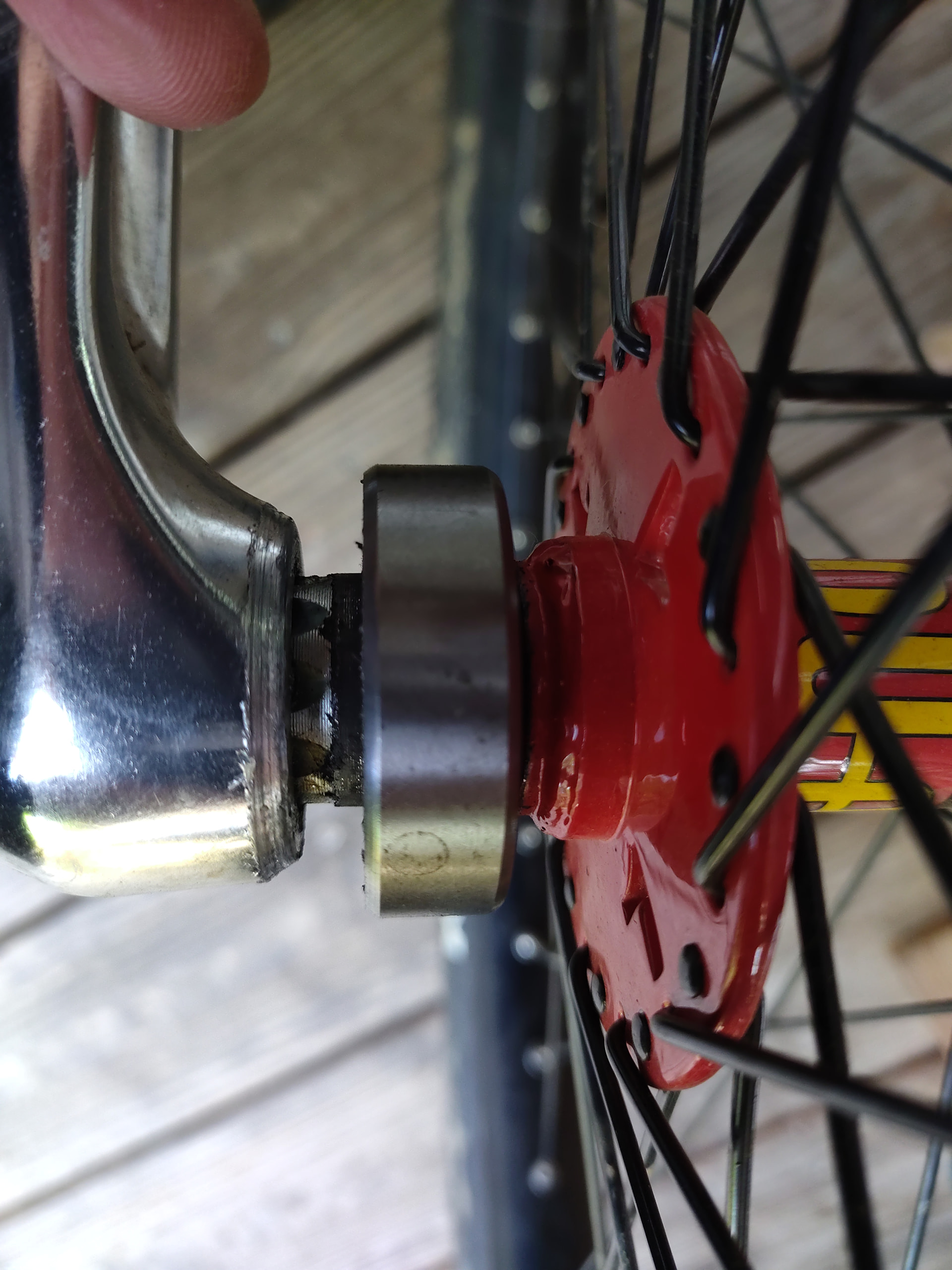

On est d’accord que le roulement ne doit pas se ballader de droite à gauche comme cela et venir bouffer la manivelle ?
Bon ok je force un peu depuis 2 mois sur le dénivelé (merci les Tchèques de d’Olympus :)) mais WTF !?
C’est grave docteur ?
On dirait bien qu’il manque une entretoise entre la manivelle et le roulement pour justement s’assurer que tout le monde reste à sa place (et dans le duel manivelle/fourche, c’est ta manivelle qui s’est sacrifiée :laughing:).
Solution: mesurer la distance et la combler ( Spacer Alu Isis 28x22x6 - CDK - Le Cri du Kangourou ). Perso j’ai déjà utilisé un bout de tube de selle coupé pour faire ce genre d’entretoise (histoire de pas attendre et parce que j’avais ça en 27,2mm rond).
Qu-Ax avait la mauvaise habitude il y a longtemps de ne pas mettre d’entretoises et voilà ce qui arrive ….
Ta manivelle a un peu frotté contre le cadre, rien de grave : tu la démontes, tu l’ébavures proprement au papier de verre, tu mets des entretoises (de l’autre côté également), tu remontes tes manivelles et c’est reparti. Si tu n’as pas d’entretoises (ou du tube à la bonne dimension), en attendant de les recevoir, tu peux aussi épaissir l’axe avec quelques tours de ruban adhésif (tu découpes le scotch à la bonne largeur, pour qu’il s’intercale proprement entre la manivelle et la bague intérieure du roulement), et tu en fais quelques tours pour plaquer le roulement contre l’épaulement du moyeu et le maintenir en position. Ce n’est vraiment pas grave du tout, rassure-toi et c’est simple à régler. :wink:
Ok vu, merci les docs. Vous êtes au top.
