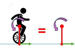

Avant tout, nous allons simuler notre monocycle par un corps rigide, lié au sol par sa roue, et avec toute sa masse à son centre de gravité. On a donc :
Premièrement, il y a dans notre cas (enfin sa version simplifiée) trois choses à savoir :
  • la gravité nous attire vers le bas, avec une force p (comme poids) = m (comme masse) x g (comme gravité).
  • la somme des forces appliquées à un corps ( ΣF) est égale à sa masse multipliée par son accélération. Autrement dit ΣF = m x a.
  • le moment appliqué en un point B est égal au moment en un point A additionné au produit vectoriel du vecteur BA et de la résultante des efforts appliqués au point A. Dans notre cas, en considérant un monocycliste environ droit, sur un plan 2D, ça revient au point B (le centre de gravité du monocycliste) à Mb = -H x F
Je sais, tout n’est pas hyper clair. Je vais vous faire un petit cas pratique :

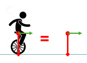

Notre monocycliste est pile à son point d’équilibre est décide d’accélérer. Pour cela, il faut ΣF > 0. En image, ça fait ça :
Sauf que cet effort s’applique à la roue. On a donc:

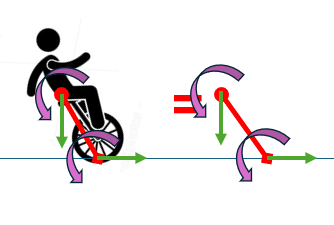

Et le résultat, c’est : un monocycliste qui part en arrière, dans une position où la gravité peut le tirer en arrière, et donc accélerer sa chute (Ma = g x a x Δgc).

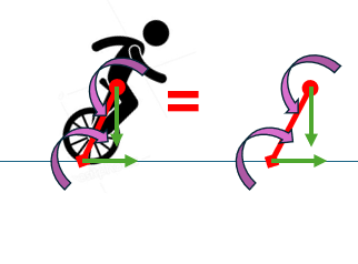

Pour résoudre ce problème, il « suffit » d’être penché en avant, de façon à avoir Ma et Mb égaux et opposés :

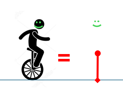

Et une solution « simple », c’est de commencer par reculer, de façon à partir en avant, puis d’accélérer de façon contrôlée. Et le résultat, c’est un monocycliste qui avance, sur son point d’équilibre et qui est heureux.

Oh là là, c’est super beau, mais ça me paraît bien compliqué pour expliquer que le pédalage a pour effet un moment et que pour éviter la bascule, on se penche (en avant ou en arrière selon) ; par ailleurs, il me semble que ça n’a rien à voir avec le fait qu’on puisse monter en rollback ou en sautant et en attaquant directement. :blush:
Magnifique explication.
Version TLDR: en partant en arrière, la roue permet d’insérer le monocycle sous son pilote. C’est effectivement très pratique pour monter en surplace, ou dans un espace restreint.
C’est la seule chose que je retiendrai de cette explication.
