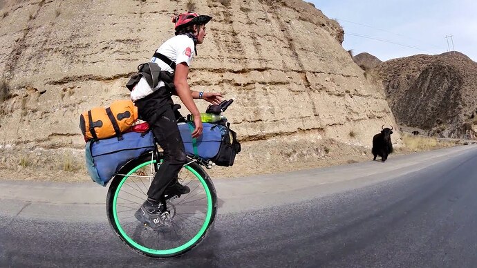

J’imagine que tu as suivi les aventures de Ed Pratt. Dans l’interview à GCN il dit que son mono pèse 35kg.
question: comment monter sur le mono avec tout ce barda ? t’as pas une video où on voit le mouvement? (bravo pour tout! -dire que j’ai mal au *** au bout de 6km sur un 36"-)

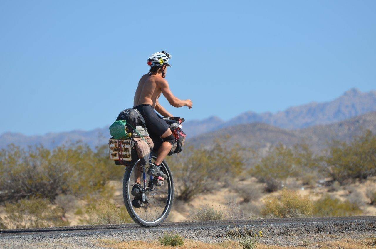

Je n’ai pas du tout de connaissance là dessus. Mais je crois avoir lu que Cary Gray roulait avec 40 Kg de bagages (notez les réhausseurs de pédales !)…
Ça me paraît beaucoup ! Peut-être 40 Kg mono compris plutôt ?

@MouvementOndulatoireUnifié, on voit Ed monter son mono ici :
Oui j’ai suivi ed ,35 kg entre les jambes je me demande comment il fait , j’ai galeré lorsque j’ai mis tous mes bagages sur le mono

La plupart des voyageurs au long court, à vélo aussi, disent qu’il faut éviter de prendre sur le dos car sur le long terme c’est ce qui est épuisant et créé des douleurs. Effectivement Cary est très chargé, plus que Ed !
Pour ce qui est de ses pédales, ce sont des contrepoids et pas des réhausseurs. Je me souviens qu’il expliquait que ça avait deux avantages : garder les pédales horizontales lors des montées, et comme c’est fait avec une petite poche, garder des petits trucs facilement à portée - un peu de monnaie, et autres bricoles.

Ah oui je pensais que la partie rouge était une « réhausse », mais en fait c’est la pédale susdite.
