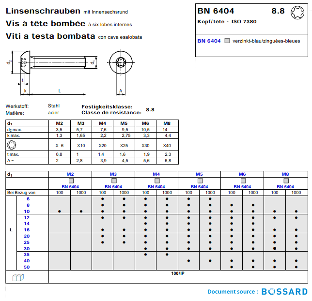

Question aux pros de la mécanique ici présents : à votre avis, ce type de vis fonctionnerait-il pour fixer un disque sur un BrakeFast ?
https://www.visseriefixations.fr/vis-a-metaux/tete-cylindrique/tete-cylindrique-torx/tete-cylindrique-extremement-basse-torx-inox-a2/tete-cylindrique-torx-extrement-basse-m5x10-inox-a2.html?___store=fr
La taille de la tête passe de ~2.75 mm pour une vis M5 à tête bombée à ~1.5 mm pour une telle vis. Si la vis est adaptée, il serait peut-être possible de ne pas avoir à limer quoi que ce soit !
Il y a notamment un avertissement au sujet de ces vis :
En fonction de la géométrie de la tête et de la forme de l’entraînement, ces vis ne sont pas recommandées pour la transmission de charges axiales élevées avec précontraintes correspondantes
Mais je ne suis pas sûr d’être ou non dans ce cas. Des avis éclairés sur la question ? ![]()

Salut @Maxence,
Sans pour autant être un pro de la mécanique, je pense que ces vis vont te convenir ; il faut juste que tu vérifies que l’angle du cône correspond à celui du trou (mais à priori, c’est standard).
Rien d’étonnant à ce que ces vis dont la tête est moins haute, et donc moins large, ne soient pas recommandées pour la transmission de charges axiales élevées, mais il me semble que ça n’est pas le cas sur un disque de frein, bien au contraire, donc selon moi, tout va bien. ![]()
Je ne suis pas sûr pour le coup, sur un brake fast effectivement l’effort n’est pas axial, mais pour éviter le glissement, ce sont les surfaces métalliques qui créent du frottement et pour ça il faut une précharge, que les vis subissent. Cela dit, je n’ai aucune idée de la valeur de cette précharge et donc de si les vis tiennent ou non.
Ça doit pouvoir se calculer, il y en a combien ?..
Oui, mais c’est assez chiant à faire.
C’est pour ça que je valide à priori ; à mon avis, il suffit de monter et de voir ; la précharge est répartie sur plusieurs vis ; elles ne vont pas toutes casser en même temps ; si elles doivent casser, c’est au montage ; il faudra peut-être les serrer progressivement, en plusieurs fois et en alternant ; après, pas de souci selon moi, puisque les contraintes seront radiales, rien que du cisaillement ;)… PS : l’idéal, c’est une tête qui affleure, c’est sûr, donc avec une bonne lime, un étau, des mors doux et de l’huile de coude, ce sera encore mieux !
en tête Torx tu peux te permettre d’avoir une empreinte basse car la clé à une bien meilleure prise qu’avec du classique 6 pans; pour le passage des efforts je pense aussi que ça le fait vu le nombre de vis en prise
