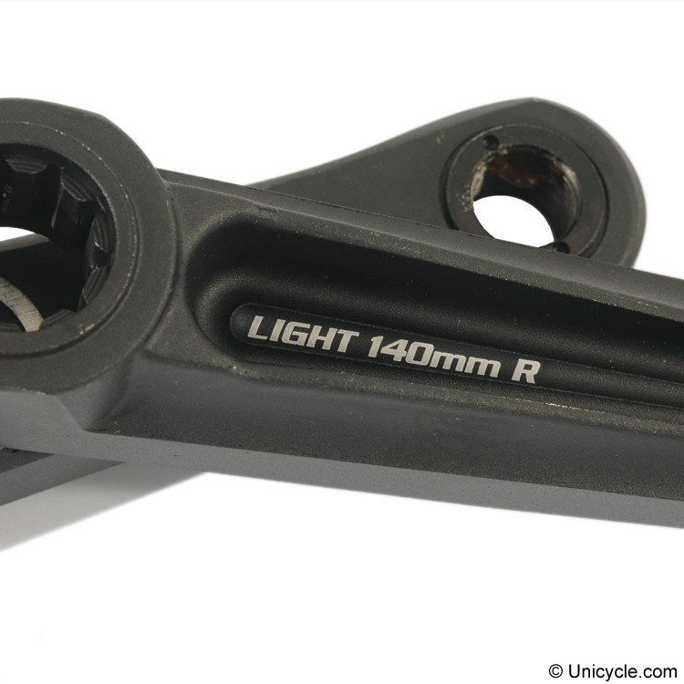

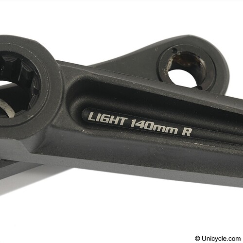

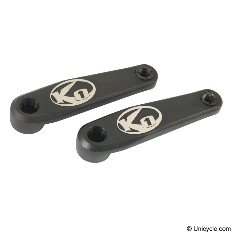

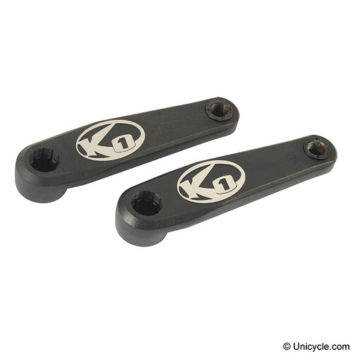

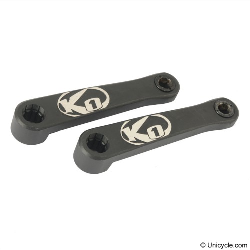

Est ce que les manivelles K1 en alu se montent sur les axes Nimbus ou QU-AX ? A ceux qui seront tentés de me dire de prendre du KH ou autres : les 2 choses qui m’intéressent dans ces manivelles sont leur taille de 140 mm et le Q-factor de 0.

Anciens modèles : les manivelles se montent sur tous les axes isis, Koxx, Quax et KH, mais elles ne sont pas hyper bien ajustées (pour KH et Quax).
Nouveaux modèles : il me semble que Koxx soit passé au « vrai » standard isis (comme tout le monde quoi) et que donc y’a plus de souci. Mais j’ai pas de source fiable ni de date => voir avec Romain directement… sauf si qqn d’autre a la réponse !
ça passe, faut juste taper bien fort et mettre des entretoises plus fines
mes 135K1 montées sur du KH passent à un poil de b des cages de roulement
mais ça passe et ça ne bouge pas
Djif roulait sur les 140K1 et axe KH jusqu’il y a pas tres longtemps
Vrai, Yoggi l’avait écrit y a pas très longtemps mais je ne sais plus où
sinon y a les Impact « Eiffel Tower » mais plutôt chères !
en 145 y a chez QU-AX et en meilleure qualité chez Nimbus
